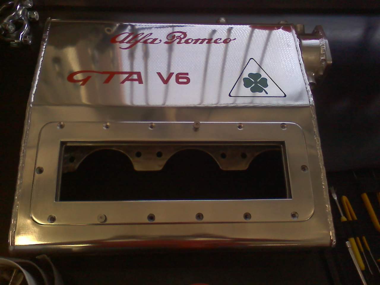

Collettore aspirazione plenum in carbonio per GTA
Da quello che hanno risposto a noi viene 850€ solo il plenum, e chiedono che farfalla si monta per fare il giusto attacco, però non si parla di farfalla inclusa, e cmq è da 4,7l e a me pare tanto piccolo, qui serve una bella vasca con aria fresca che non venga ciucciata in un ciclo solo

Molto interessante questo progetto. Seguivo con piacere gli sviluppi del plenum in carbonio,avevo gia chiesto al proprietario un preventivo che si aggira attorno i 900 euro,non ho capito pero se co farfalla o senza.
...eh senza..se la farfalla del 360 modena della bosch viene da sola quasi 800€...la vedo dura che ti chieda 100€ per il plenum..
..ecco vedete con questo si respira ancora meglio...:lol2:: good . :
Secondo me il volume non deve essere troppo diverso dall'originale(2.5l) altrimenti si ha troppa poca pressione dentro il cassoncino e il flusso d'aria dentro i collettori rallenta.
Di sicuro quello è grosso forte, secondo mia modesta opinione troppo, anche perché bisogna riempirlo tutto quel volume e se il rubinetto è troppo piccolo puoi mettere una tanica grande quanto vuoi ma l'aria sarà cmq poca all'interno, cmq le soluzioni ci sono per tutto sono fiducioso:cool:
Cmq il mio dovrebbe avere un litraggio vicino ai 6,5-7l però è da verificare, la farfalla originale sarebbe meglio sostituirla con quella del 360 per fare un ottimizzazione adeguata tra volume di entrata e serbatoio
