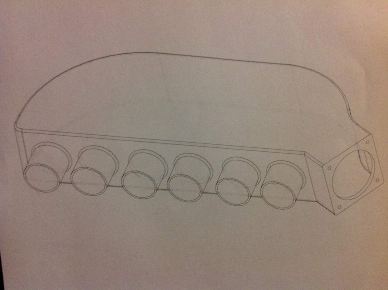

Ciao bello questo planum, io ho preso spunto da questo e da quello di falessi e ne ho costruito uno, se qualcuno più bravo di me mi manda la sua mail gli mando il disegno cosi lo posta, entro la prossima settimana dovrei averlo finito, i pezzi li ho già tagliati al lasere adesso devo saldare il tutto, e può essere predisposto per la farfalla originale, del 360 e del 430.
ecco una foto significativa del progetto dell'amico Lottar...ne carico solo una perchè sono troppo pesanti...ma rende l'idea...:decoccio:
Visualizza allegato 89968
Cosa cambia rispetto all'originale? solo la cubatura?
Perchè in fondo è più ampio? Sono curioso :grinser002:
Teoricamente che vantaggi apporterebbe?
Cambia il litraggio, cambia che da originale è tutto spigoloso e l'aria aspirata dall'ultimo cilindro e poca e fluidodinamicamente è pessimo, questo è più del doppio dell'originale e grazie alle curve l'aria arriva più velocemente in fondo e più forzata, e poi da tutti gli altri una cosa fondamentale sarà il prezzo, e sarà disponibile in inox,e alluminio adeguando il costo al materiale, e forse carbonio
