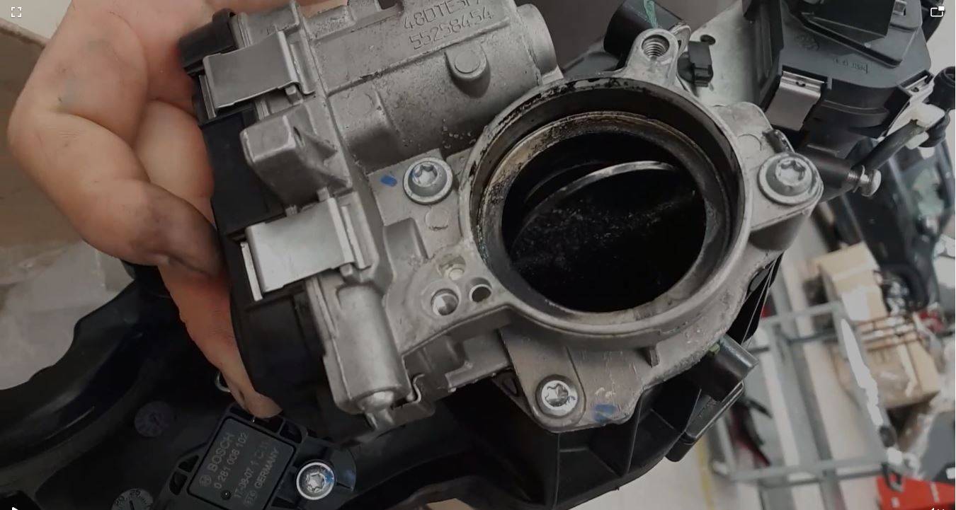

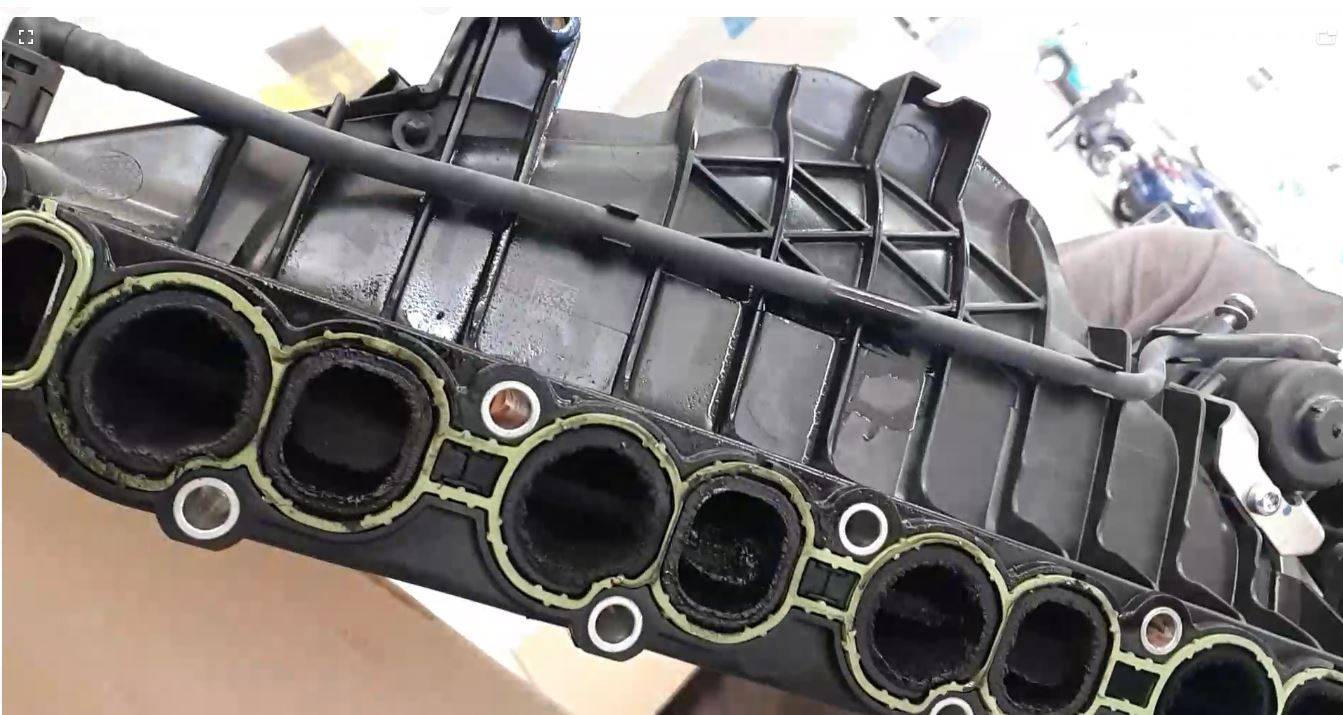

Ciao a tutti, vi aggiorno sul mio problema collettore aspirazione: auto consegnatami qualche giorno fa e son tornato a divertirmi con questa splendida auto. Ho potuto visionare i pezzi ed effettivamente il collettore era sporchissimo ed incrostato, lo stesso dicasi per il corpo farfallato. Ho fatto pulire anche sensore MAP ed EGR.
Spero proprio non si ripeta perchè a detta dei meccanici è normale trovare quei componenti così sporchi di ceneri e direi anche di vapori di olio..a questo punto spero non sia normale fare queste sostituzioni certamente non economiche ogni 50k o 60kKm e suppongo di doverla addebitare ad caso sfortunato o ad un pezzo non costruito a regola d'arte (in altro messaggio si parlava di collettore aggiornato) ..Ad ogni modo credo di inviare mail di richiesta info alla casa madre.
Allego foto collettore e corpo farfallato.

Hai ragione, scusatemi: purtroppo il collettore è stato sostituito con corpo farfallato, a detta loro era irrecuperabile, spesa poco più di 900 eur..il resto pulito. La garanzia estesa dal venditore (l'ho presa usata esattamente ad Agosto di due anni fa, immatricolata a Febbraio 2018) era "Fantozzianamente" scaduta a Febbraio scorso come detto..Vorrei comunicare l'accaduto alla casa madre poichè è inammissibile di far un lavoro del genere ogni toto migliaia di km..Credo, spero, sia stato un problema accidentale, contingente, legato non so a quale altro inconveniente..
