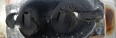

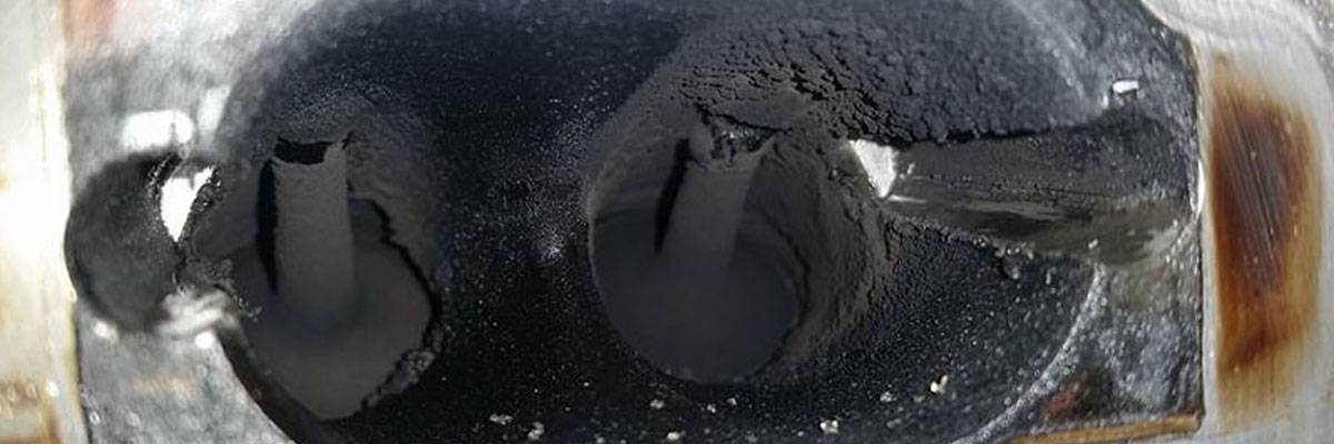

I motori turbo iniezione diretta moderni si conciano così (condotti e valvole d'aspirazione) dopo 100000km (questo è un 2.0 TSI VW/Audi):
La spiegazione è questa (da 6:40):

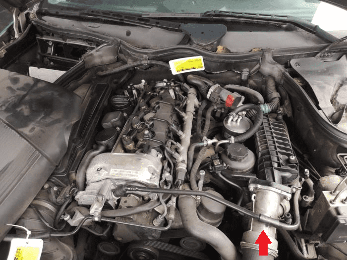

Quei prodotti (come quello che ho mostrato, o il CRC GDI intake valve cleaner o tanti altri simili, importante che siano a base di PEA (Polyether amine)), vanno spruzzati in aspirazione, A VALLE dei sensori MAF e MAP. Ad esempio sul mio ex Mercedes C220CDI staccavo il tubo tra l'intercooler e il corpo farfallato (che esiste anche sui diesel, principalmente per eliminare gli scuotimenti in fase di spegnimento) e spruzzavo da li usando anche la sonda per raggiungere i cilindri posteriori:
Su Giulia spruzzare a valle del MAF si fa facile, ma a valle del MAP non so se sia possibile...

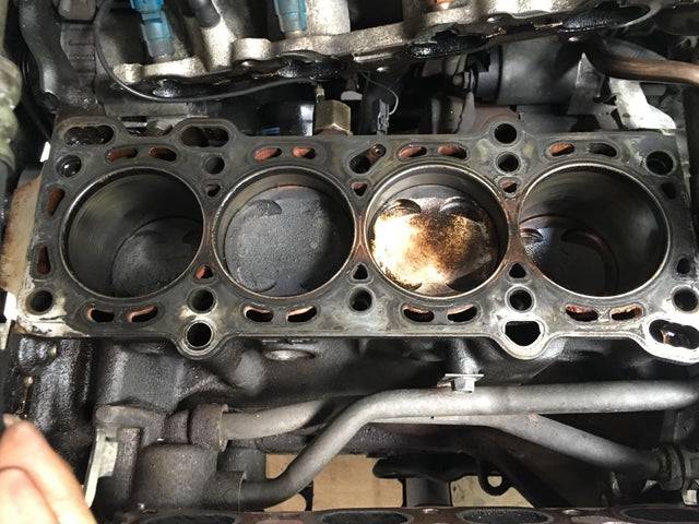

I depositi in camera di combustione si auto limitano: quando superano una certa soglia aumentano il RDC quel tanto che basta da provocare un innalzamento della temperatura che ne brucia via l'eccesso. Pulirli significa averli uguali nel giro di 1500km.
Se vuoi farlo spendendo zero quel lavoro lo fai con l'iniezione di acqua distillata. Nel senso che basta uno spruzzino e si spruzza acqua distillata (a motore acceso) vaporizzata in aspirazione. Non a caso se vai a guardare un motore che ha girato con la guarnizione della testa bruciata, i cilindri dove entrava un minimo di liquido di raffreddamento li trovi così (terzo pistone da sinistra):

Si puo' provare a smontare il sensore map e nel buco infilarci il tubicino del prodotto.
