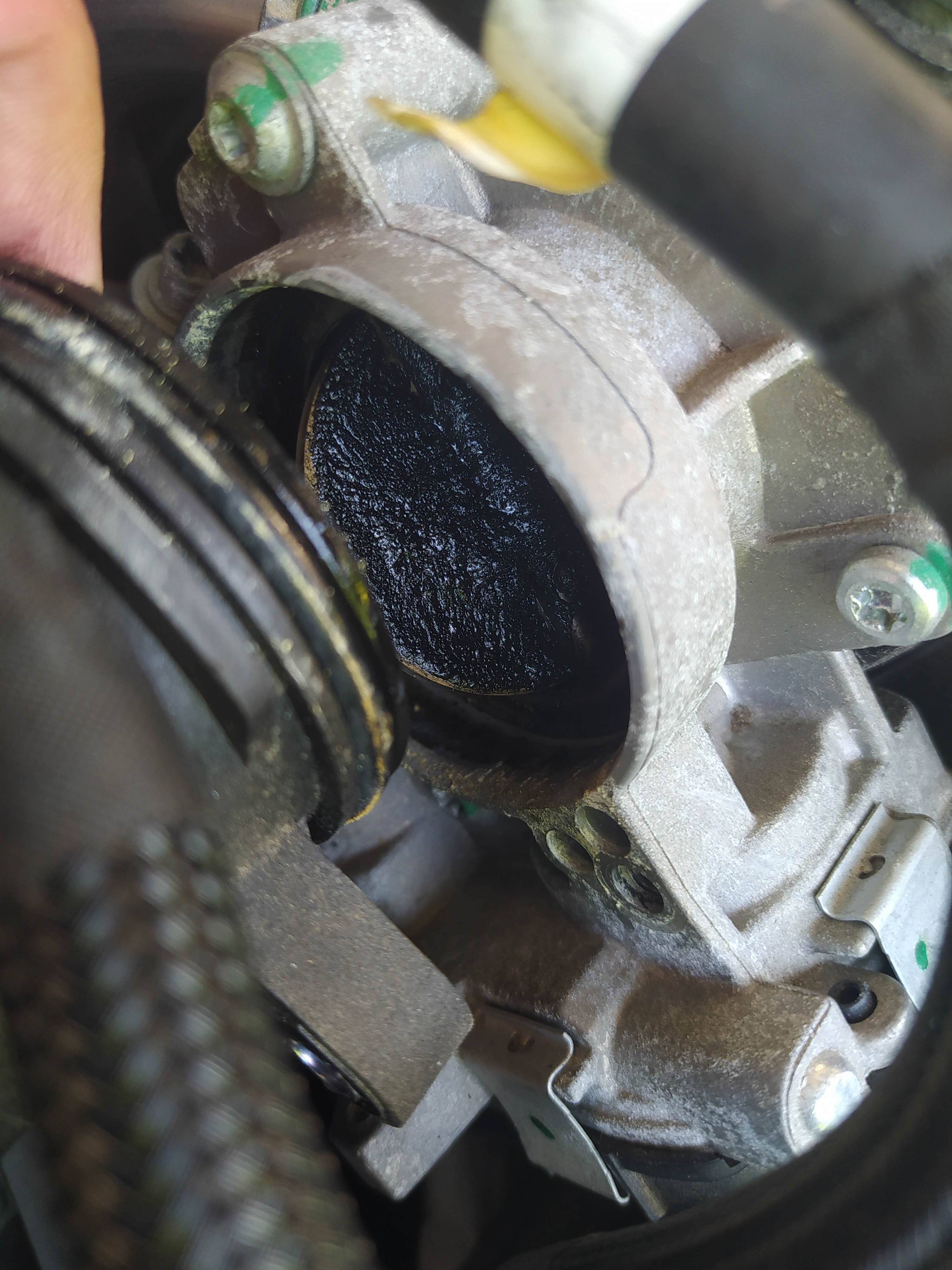

Ciao, qualcuno ha info su come smontare il collettore d'aspirazione della 2.2 D?
Ho smontato e pulito il corpo farfallato ma pulire anche il collettore non sarebbe male...
