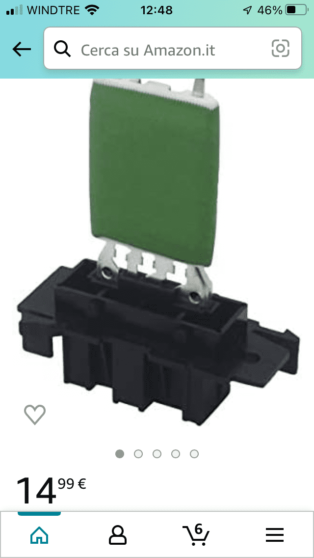

Nel 90% dei casi e resistenza riscaldamento guasta se va solo la 4 velocità perché le altre velocità sono by passare dalla resistenza che riduce corrente e va girare ventola piano mentre la 4 e diretta
È semplicissimo da sostituire e sotto porta oggetti c’è la ventola e resistenza

Aggiornamento lo appena smontata la resistenza in questione o dato una pulita hai contatti alla resistenza e per ora è ripartito tutto speriamo che dura finché no rientro grazie a tutti del aiuto
Gigi posso acquistare anche da Amazon questa resistenza? 1449 o devo per forza andare da un ricambiata?
Scusa "1449" ma non c'entrava niente la selezionato il t9
