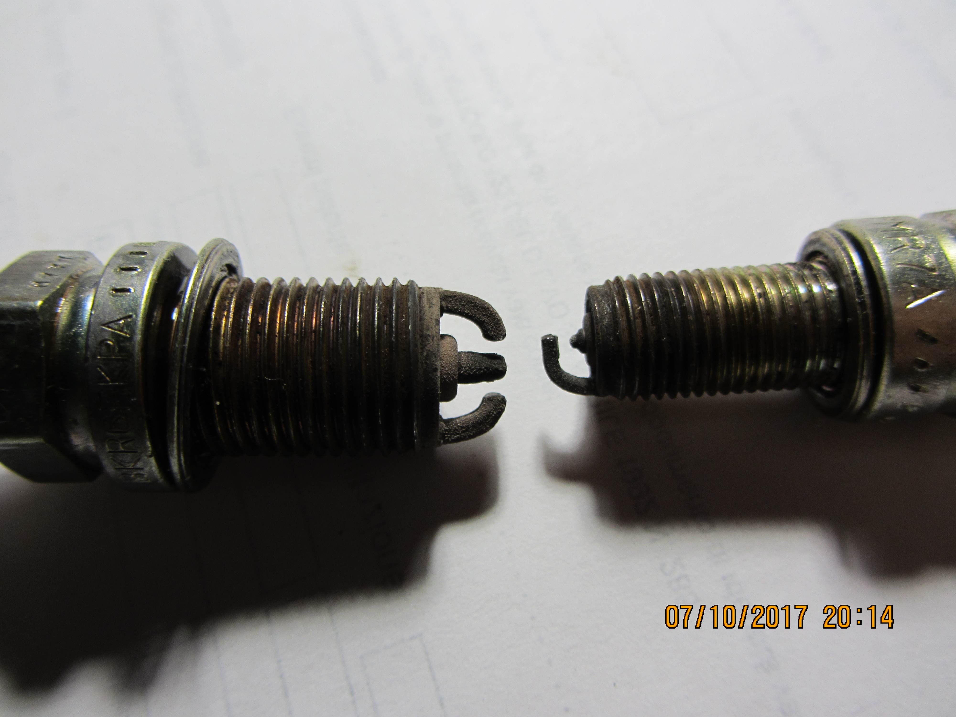

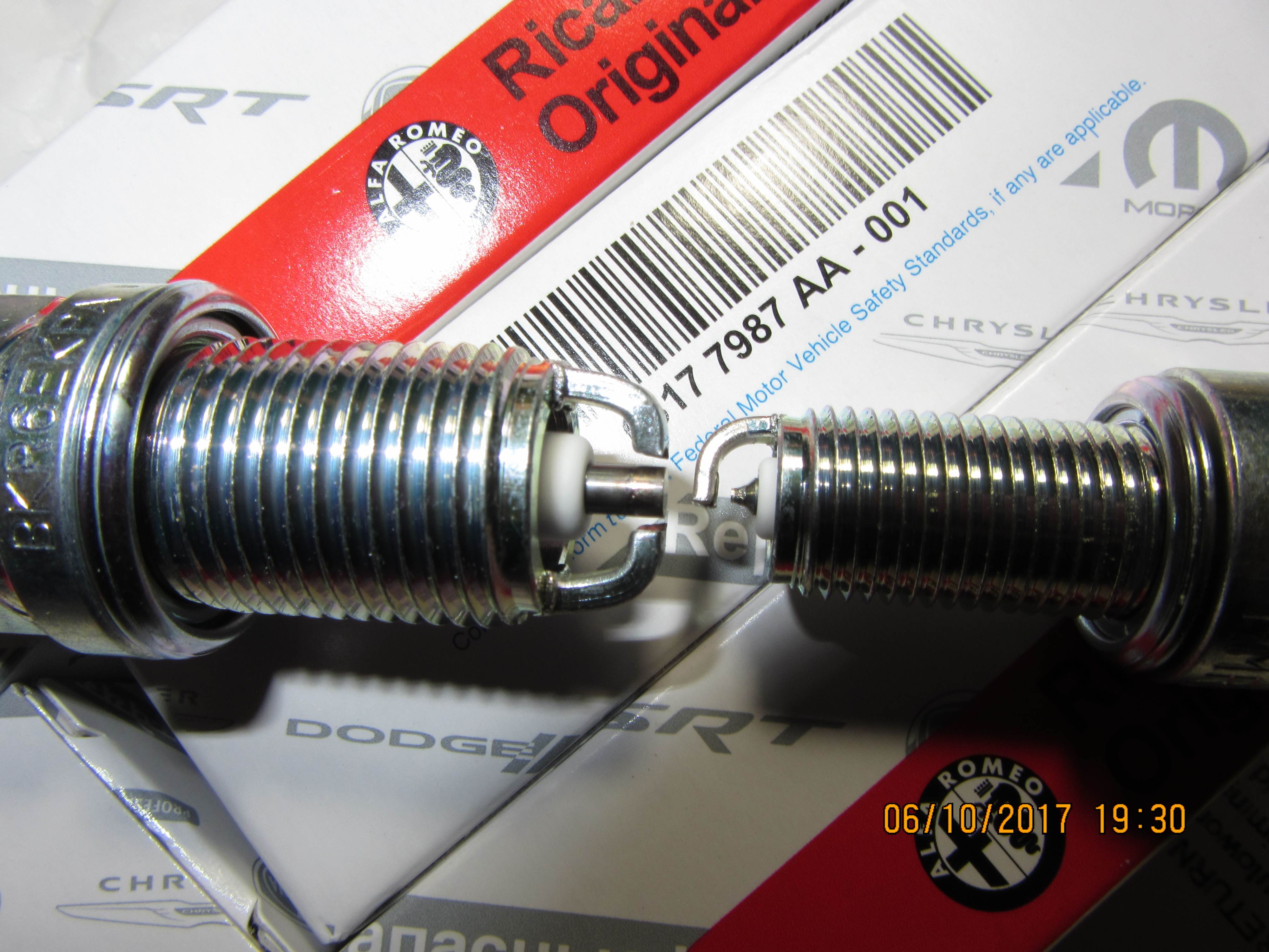

ragazzi ma siete sicuri che le candele durano 100000 km? io le ho cambiate 10 anni fa a 133000 km , adesso ne ho 205000, poco piu' di 70000km ma 10 anni, cosa mi consigliate? a voi sono effettivamente durate 100000 km?
Guarda , fai tu: nuove e con 120.000km e 19 anni......
L'usura e' determinata dai kilometri, gli anni non contano
