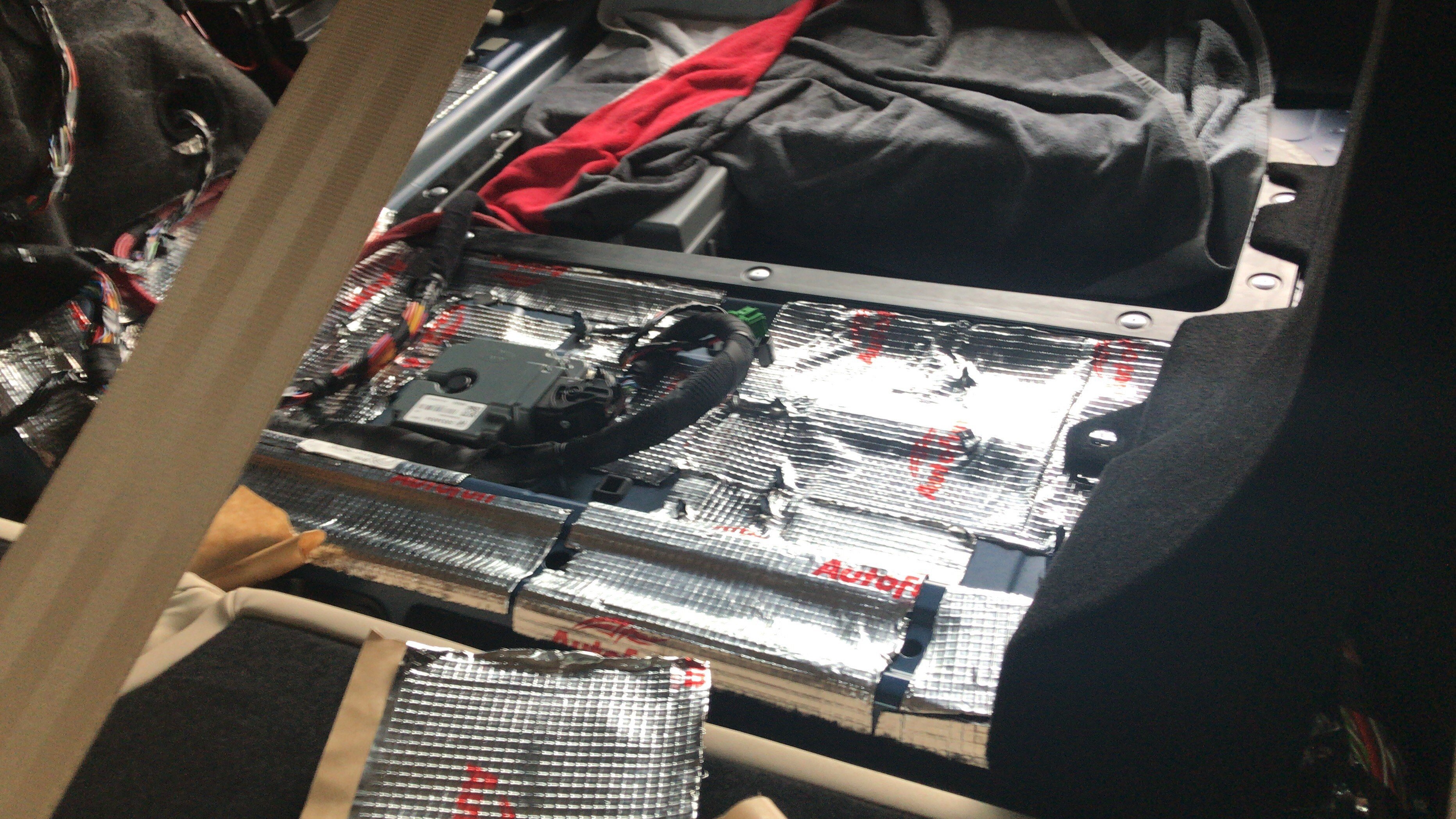

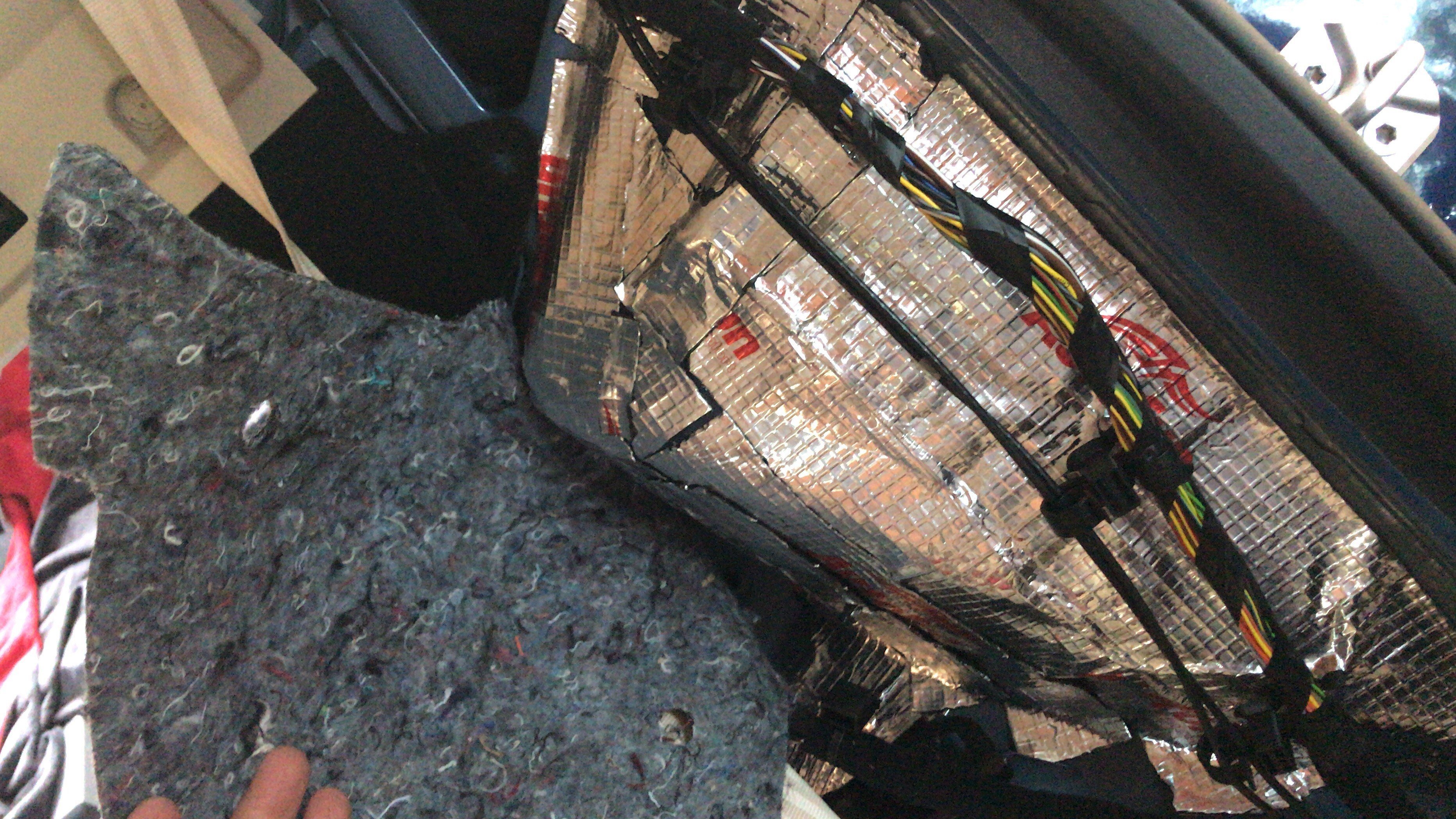

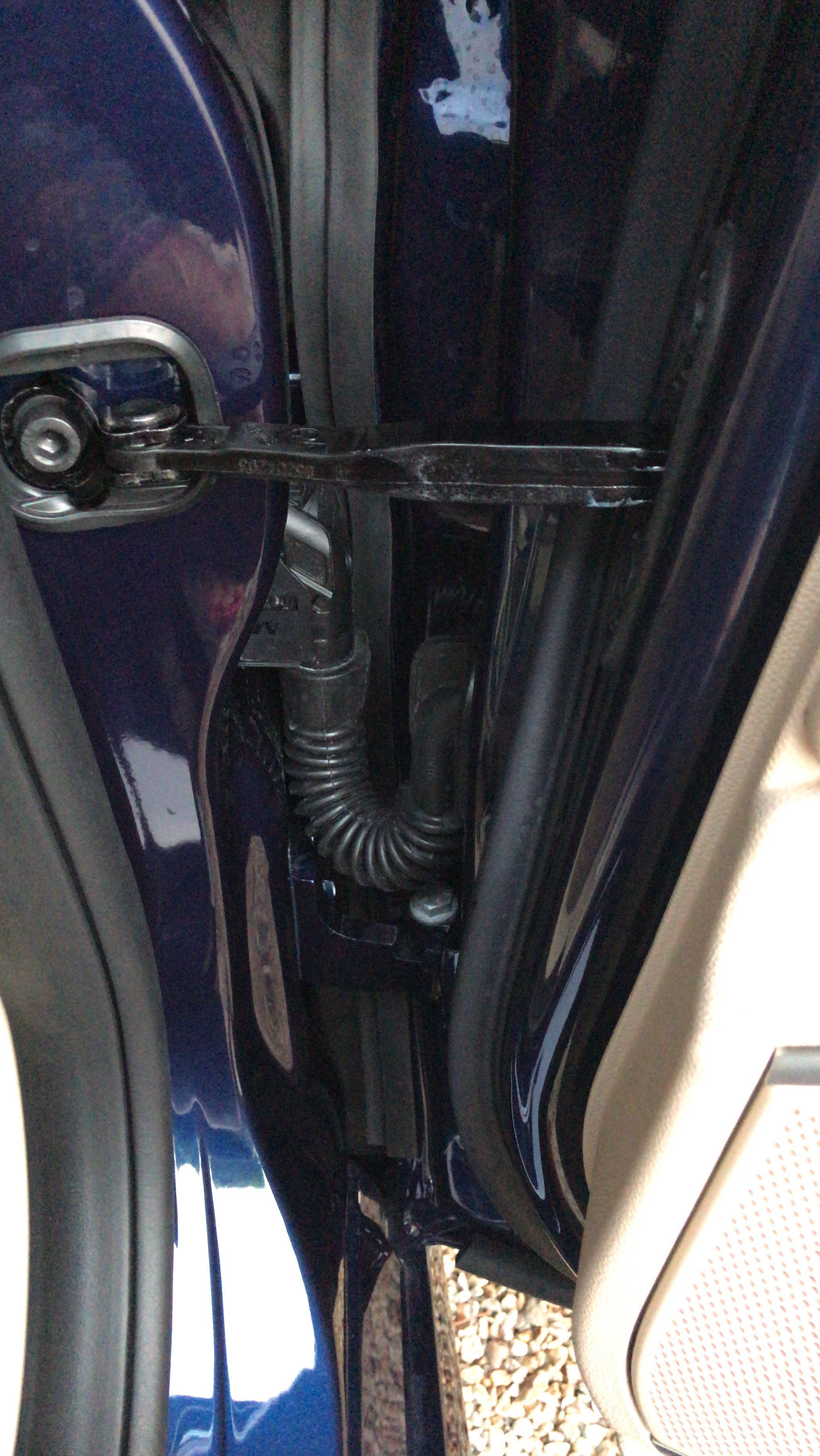

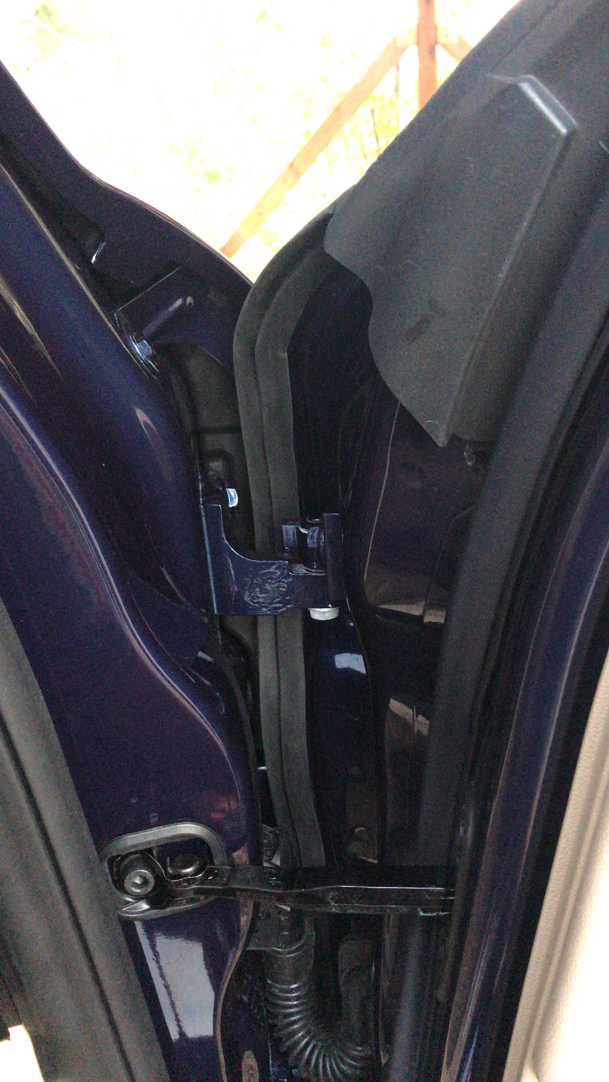

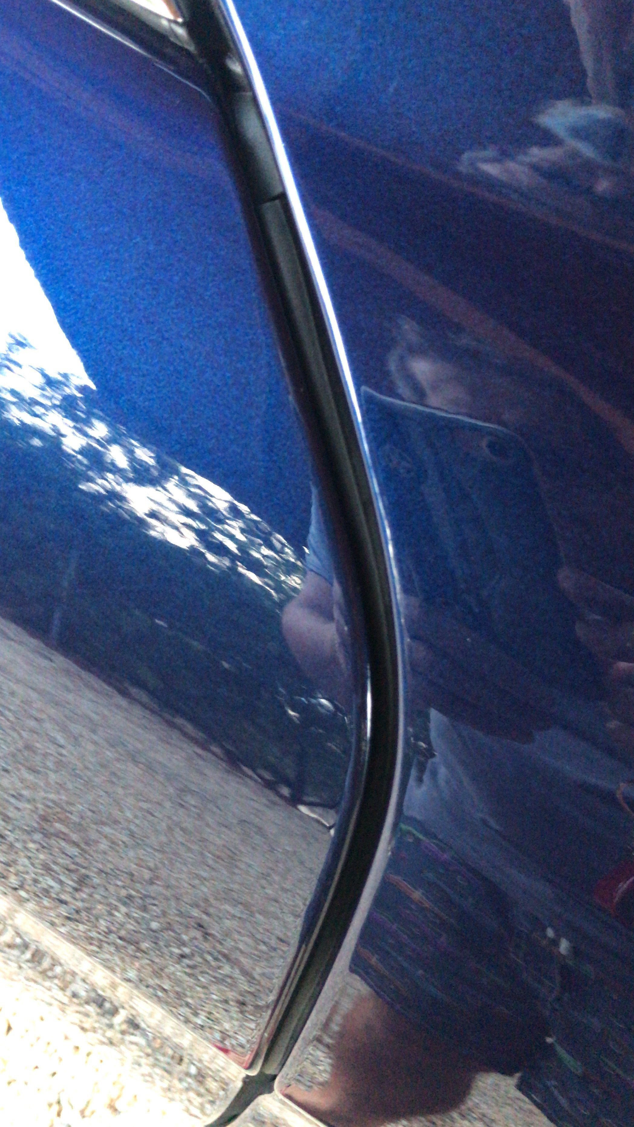

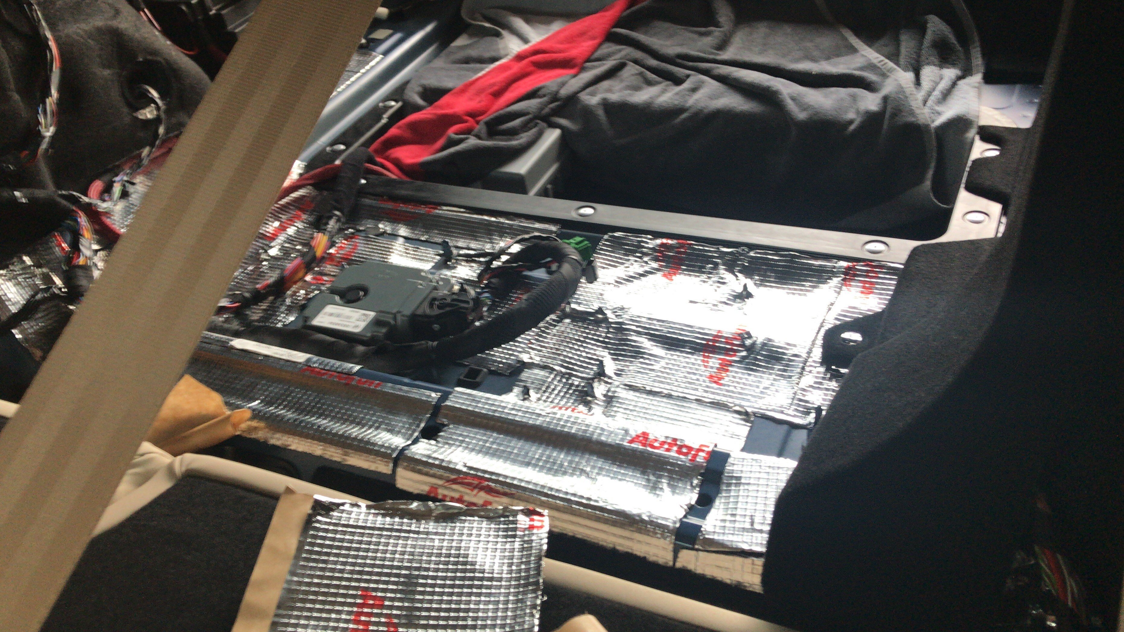

Io sono di Bologna, e come si dice da noi sono un ciapinèr, ovvero uno che ama metter mano all’auto.

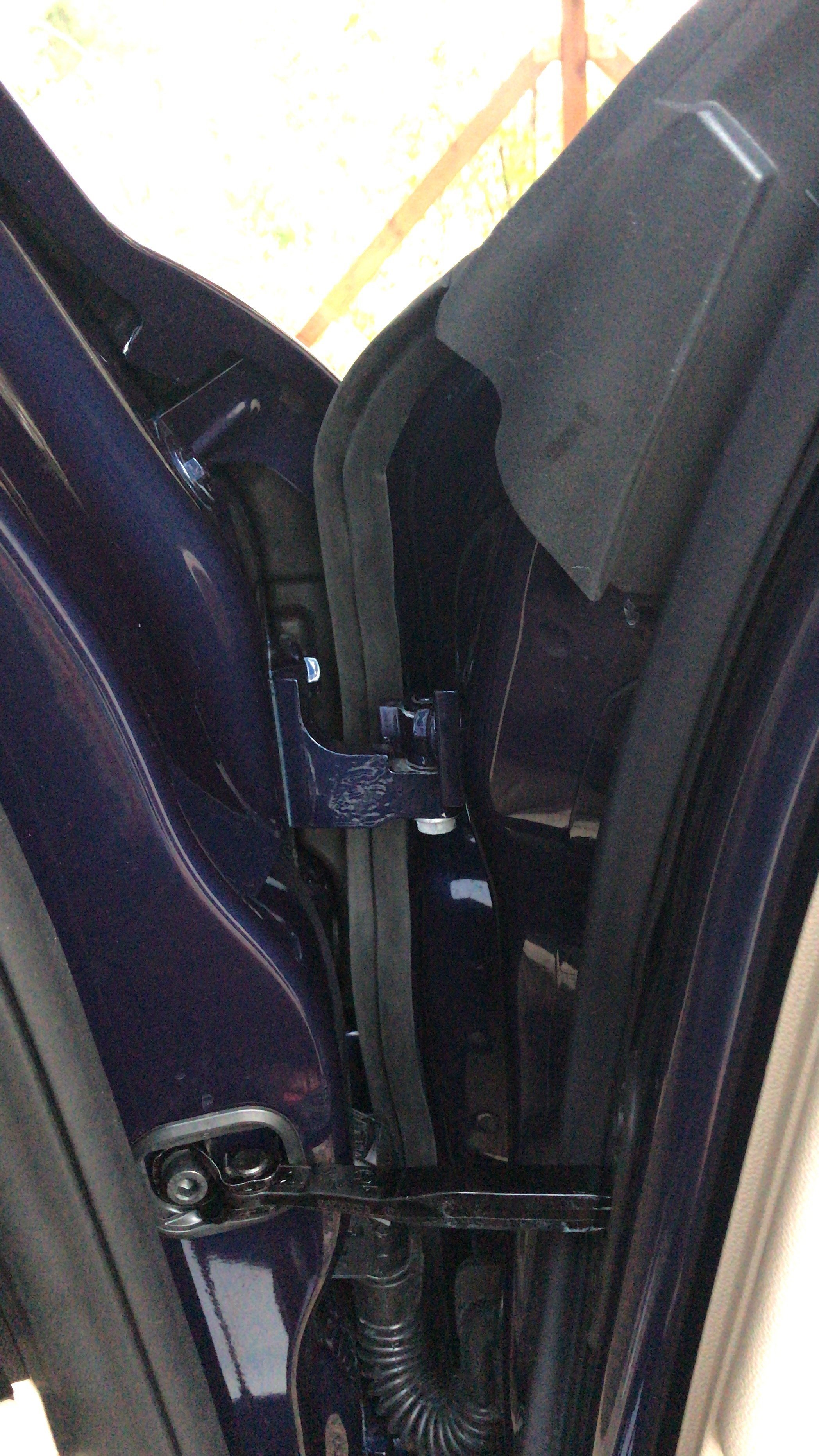

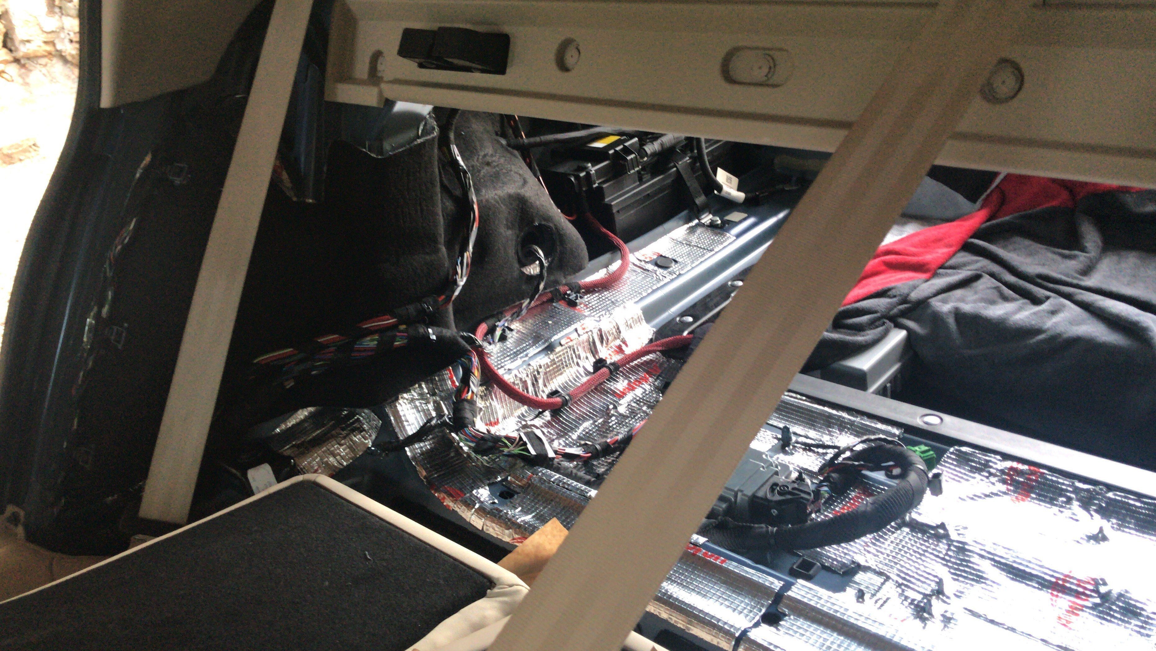

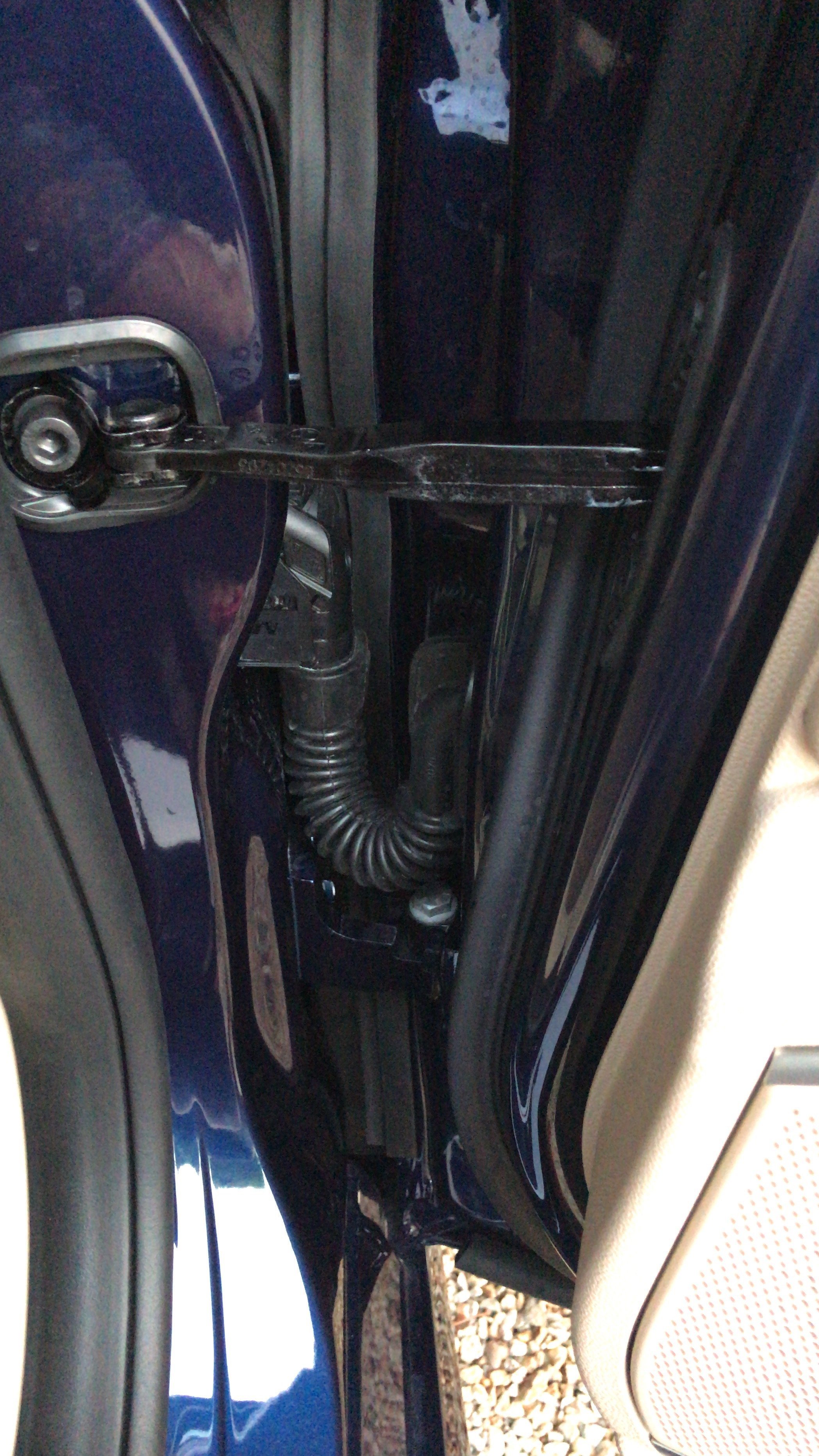

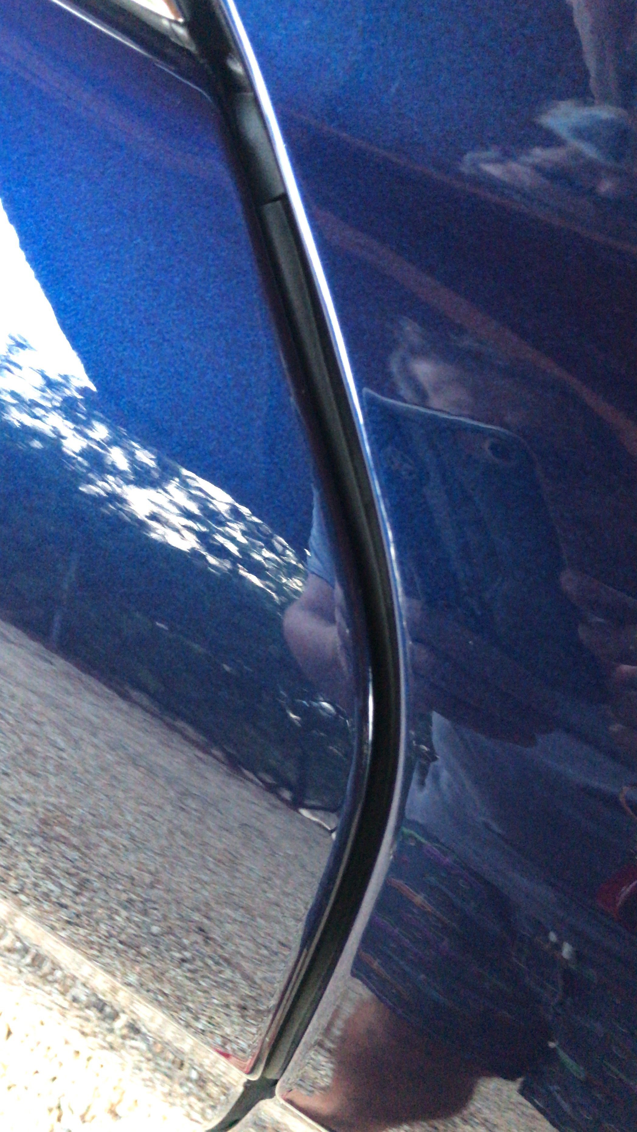

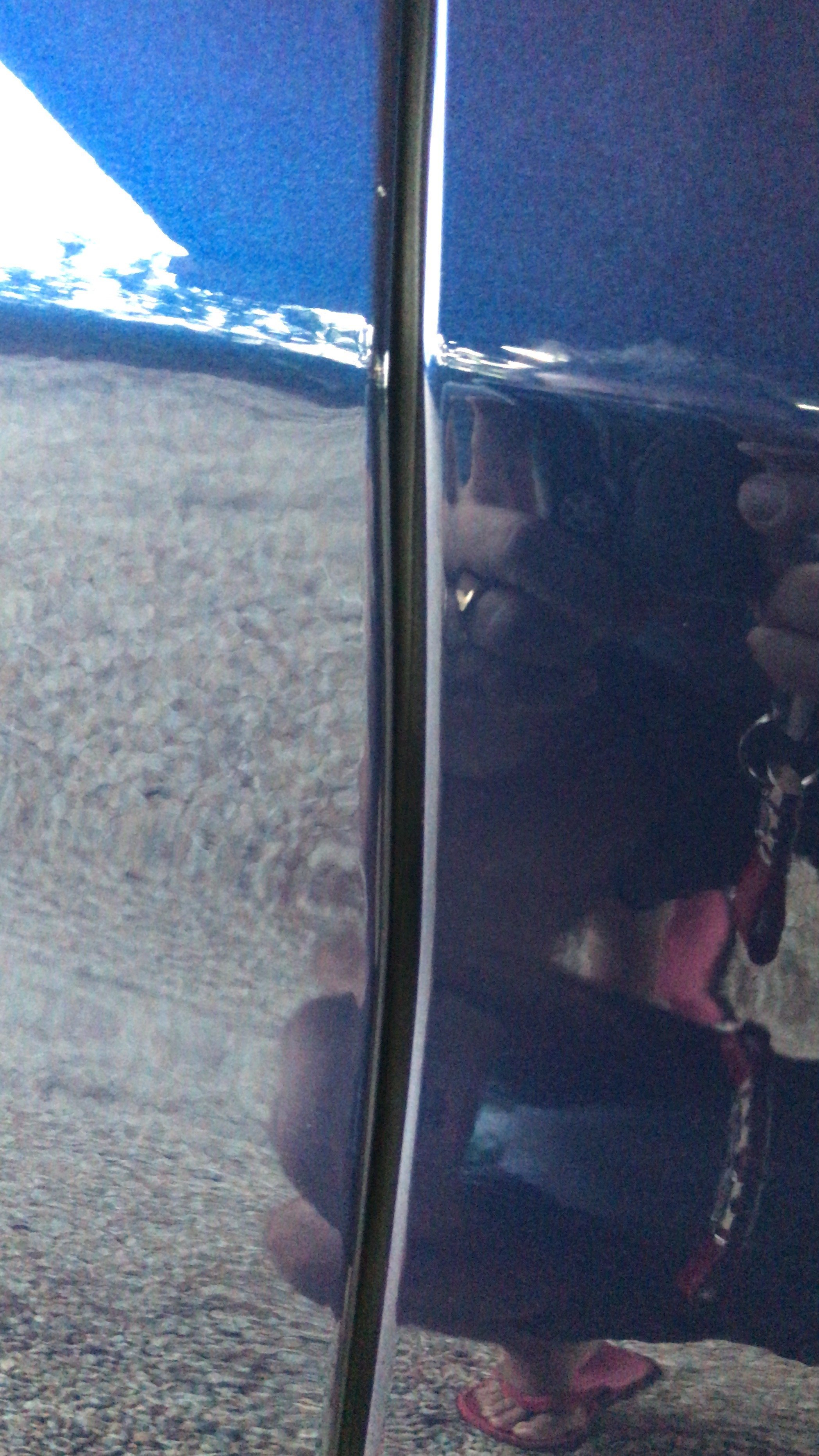

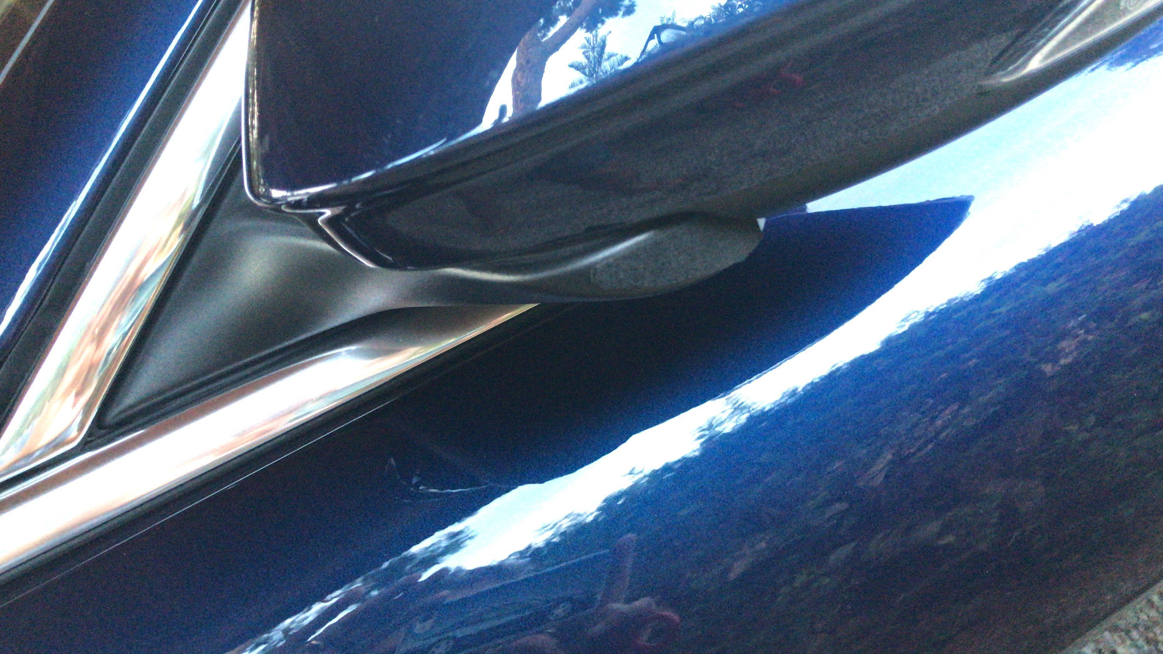

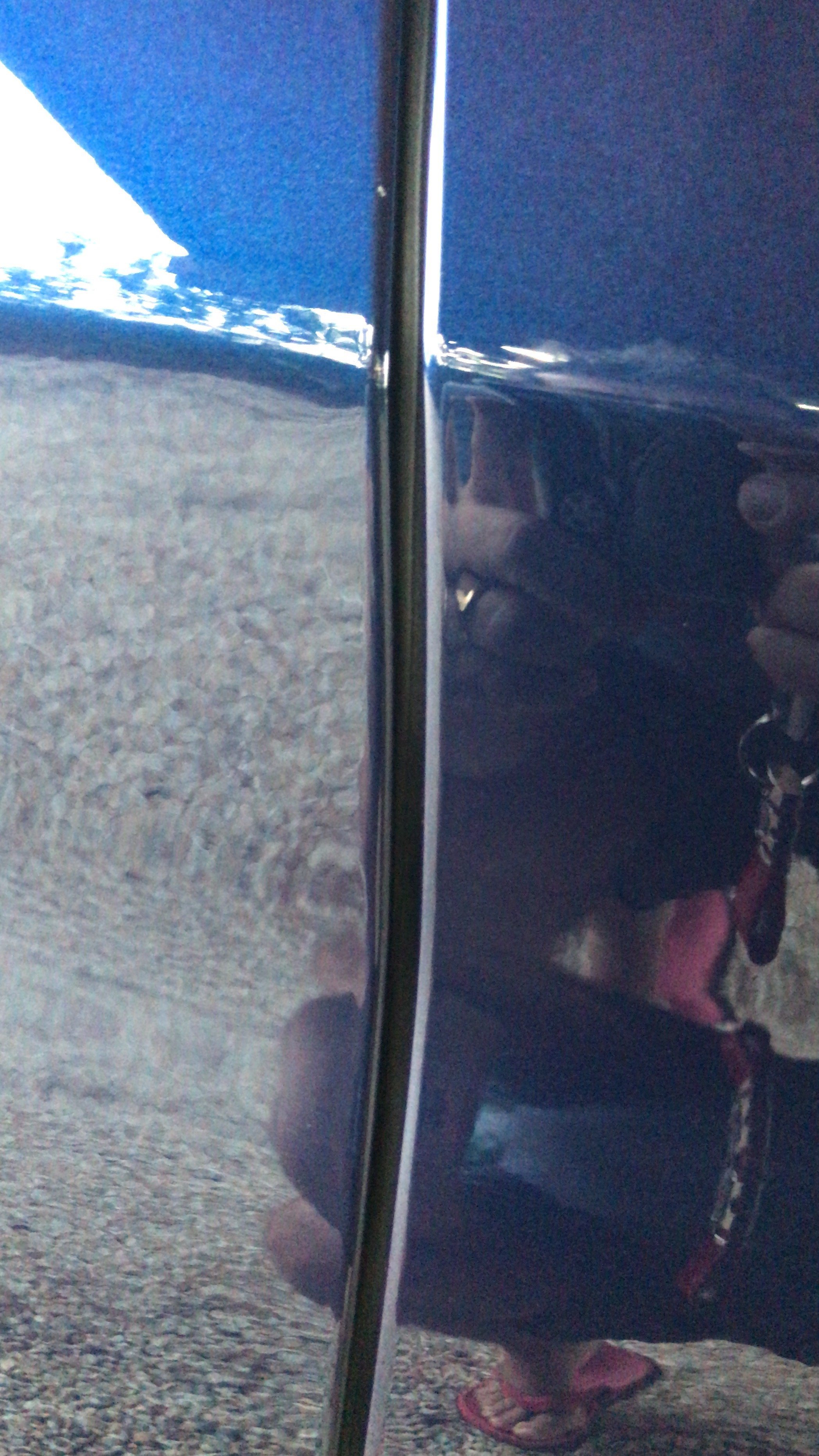

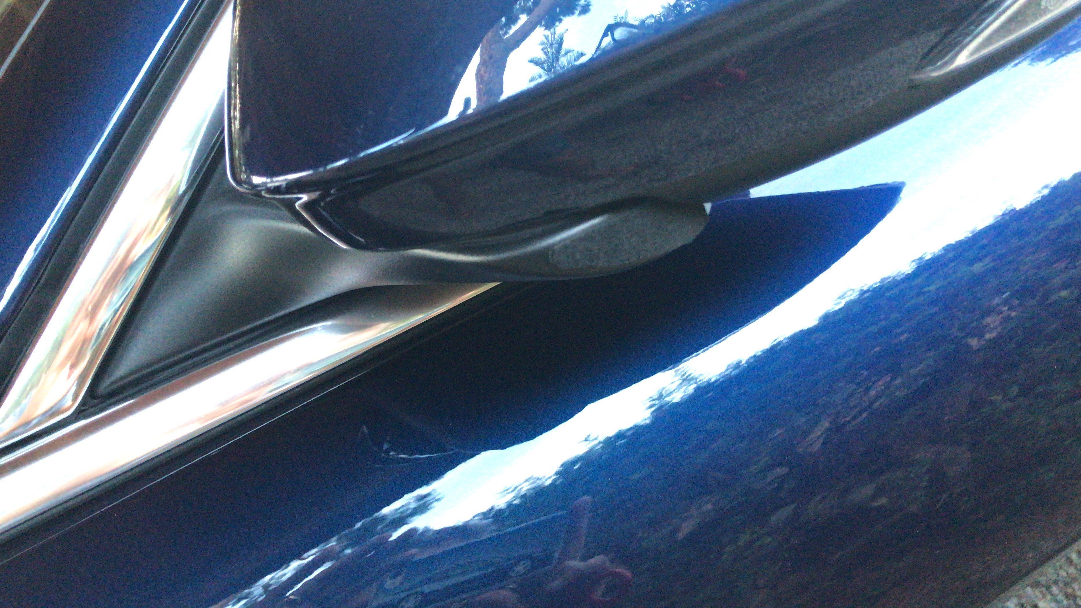

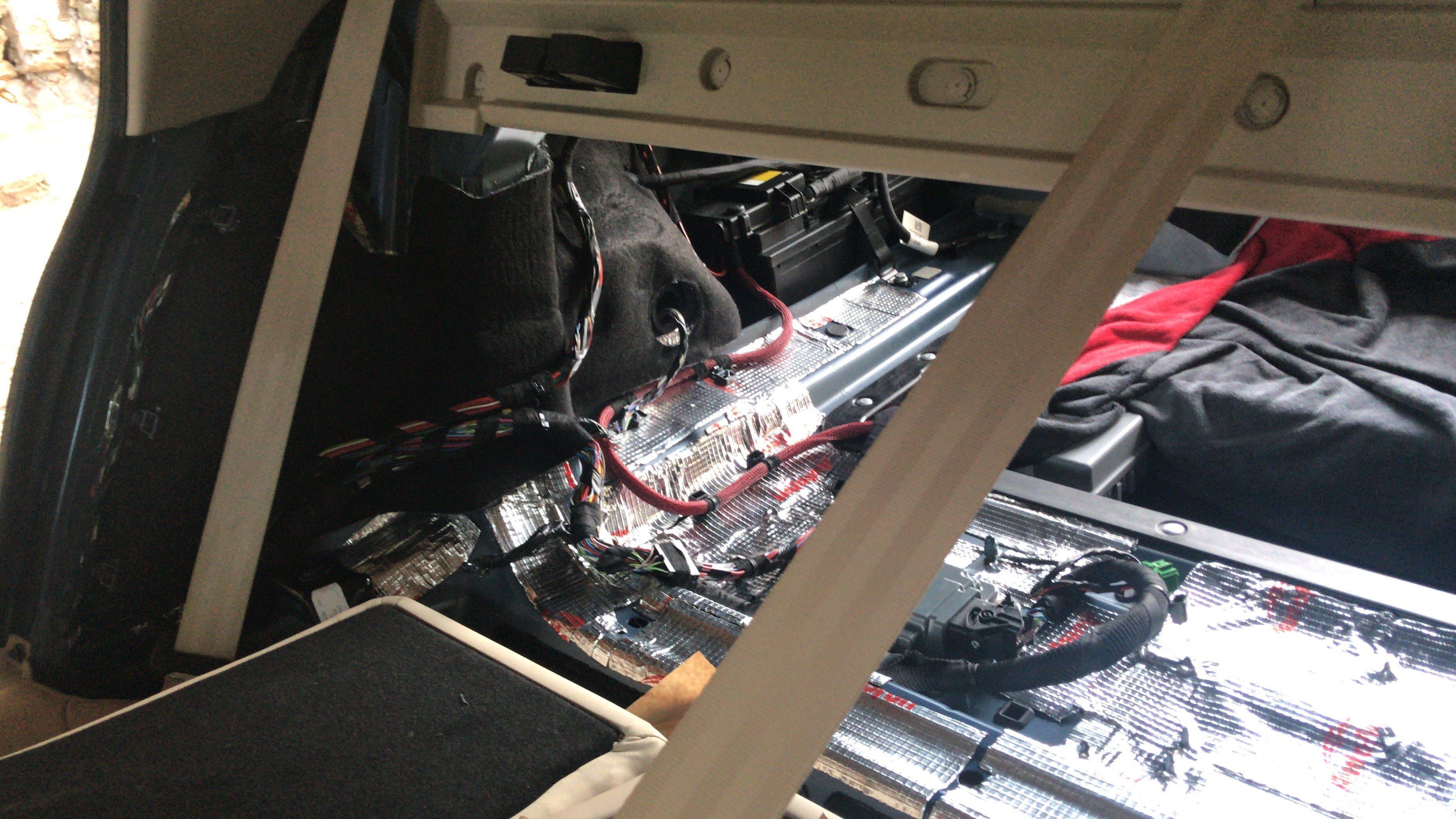

In questo we ho fatto qualche piccola modifica per affinare il comfort...
Una guarnizione a z per sigillare la fessura fra parafango e portiera anteriore, una gomma per sigillare la fessura dello specchio quando si ripiega. Ed ho insonorizzato le lamiere sotto le modanature del baule ed attorno ai passaruota.
Col tempo vorrei trovare una guarnizione per sigillare la fessura fra la portiera anteriore e quella posteriore. Ma essendo in vista deve essere anche bella.
Poi quando monterò le gomme invernali insonorizzerò i passaruota sotto ai locari di serie.
Uso un materiale di 1.8 mm di bitume ed alluminio.
Vi aggiornerò con nuove foto.
Sia chiaro che per me è un puro gioco, un divertimento, non una critica alla vettura, ben fatta pure sotto alla superficie...

Esagerato ma dai...stai smontando un'auto che costa tutti quei soldi...per? Fosse rumorosa pure pure...io sinceramente trovo Giulia molto silenziosa e confortevole sicuramente più di una BMW di pari allestimenti...ho amico con m4 grancoupe con cerchi 19 e la sua auto é molto più rumorosa di motore nonché molto più rigida sulle asperità...
Smontata e rimontata senza torcerle una vite...
Più che esagerato, mi sento un appassionato. A modo mio!
3 ore di lavoro circa ad oggi es una spesa di circa 150€ fra insonorizzante e guarnizioni.
Come detto, non un difetto da mitigare, l’auto è già silenziosa. Più che altro gioco...
