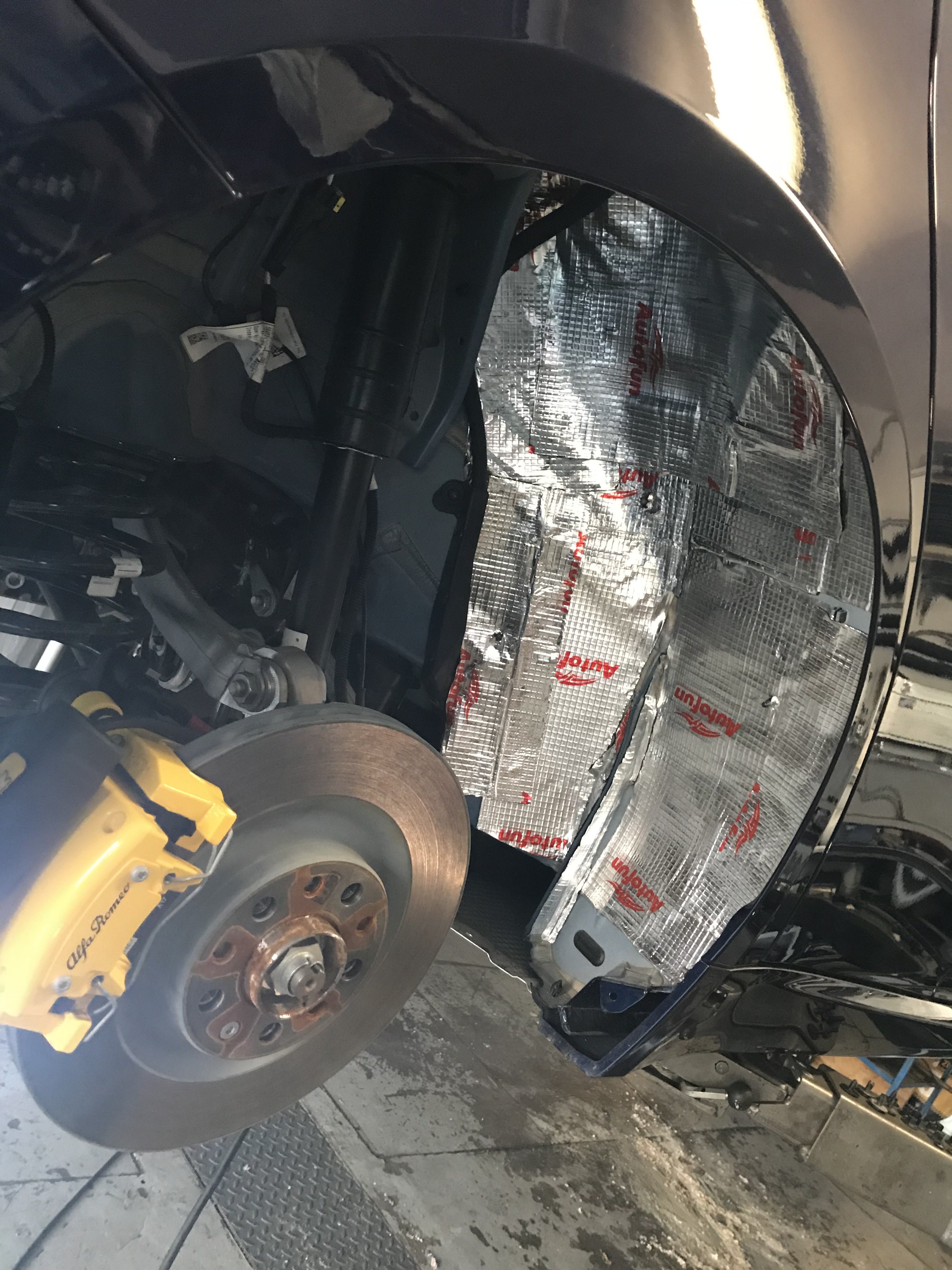

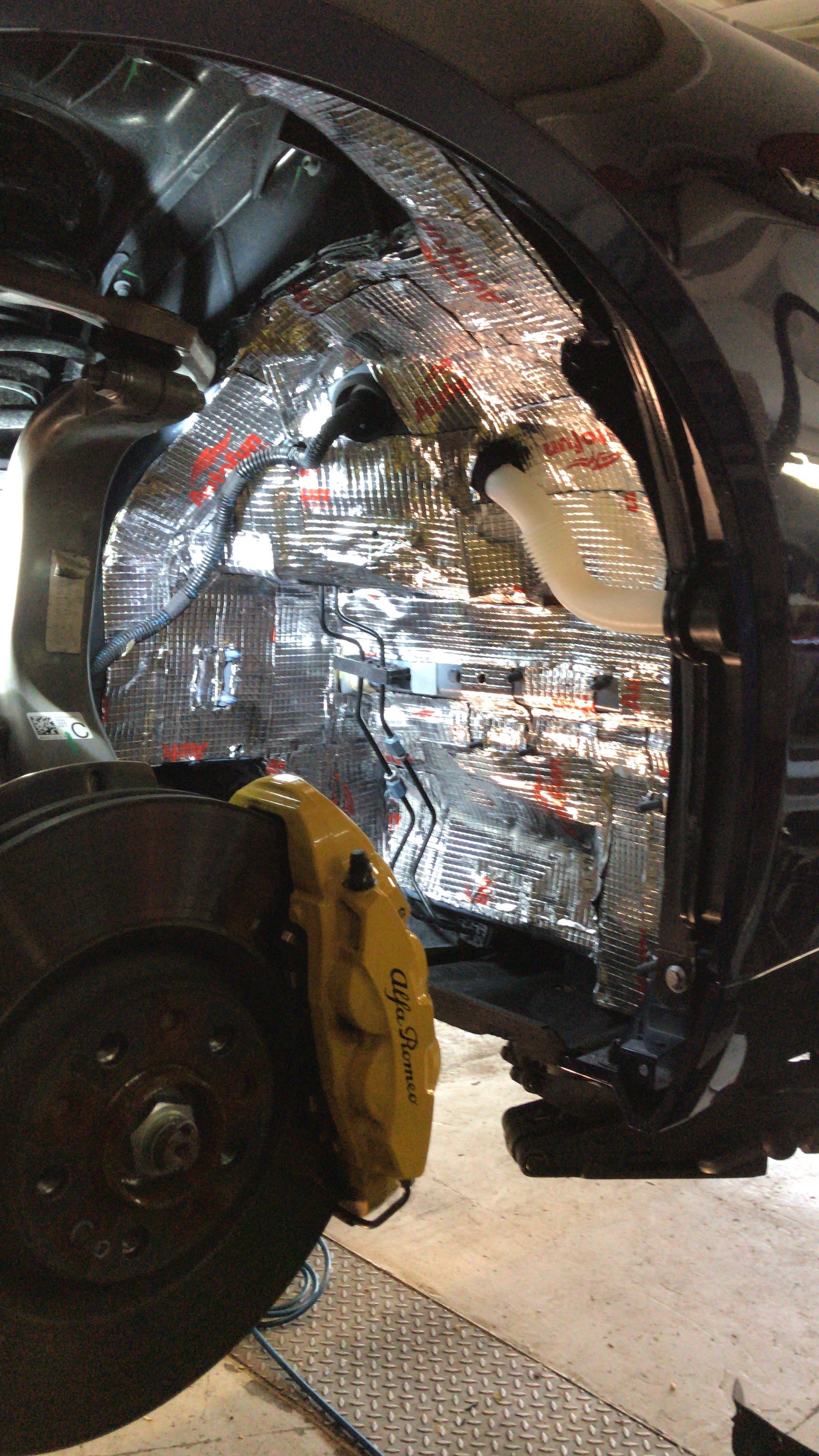

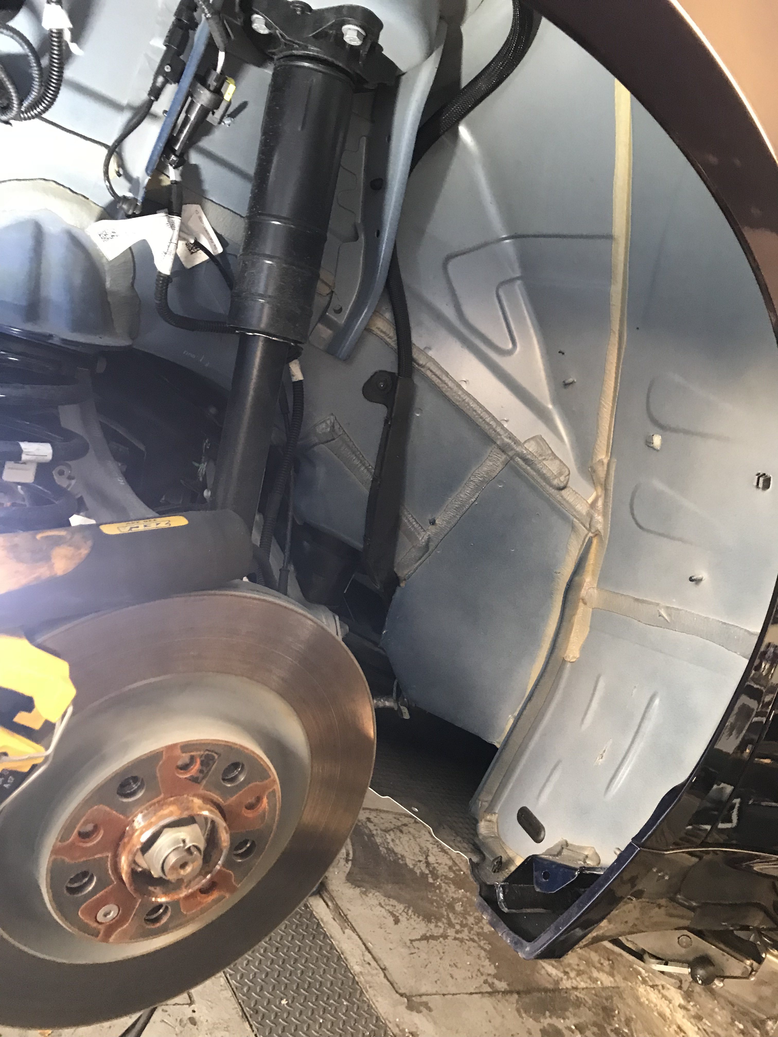

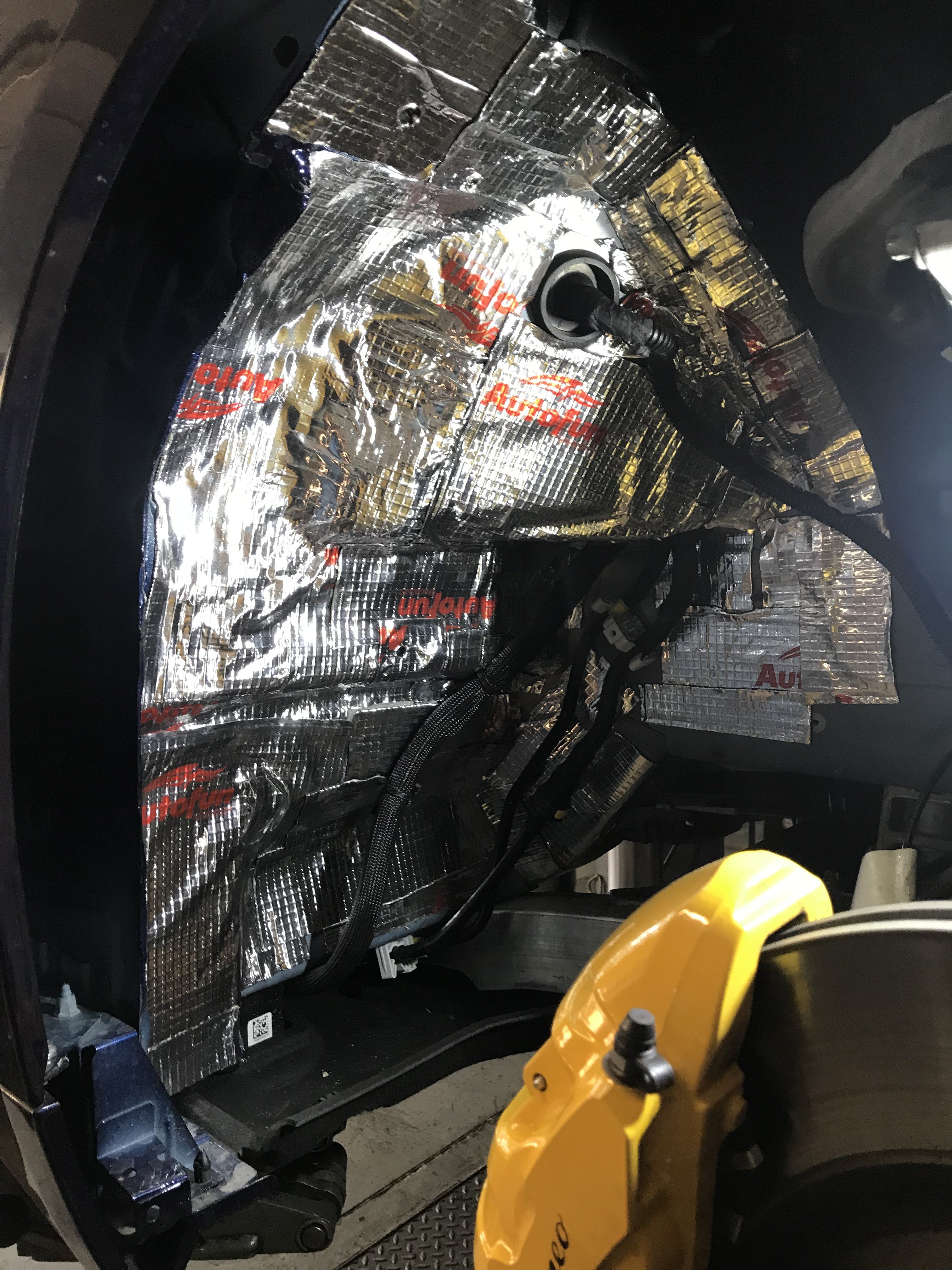

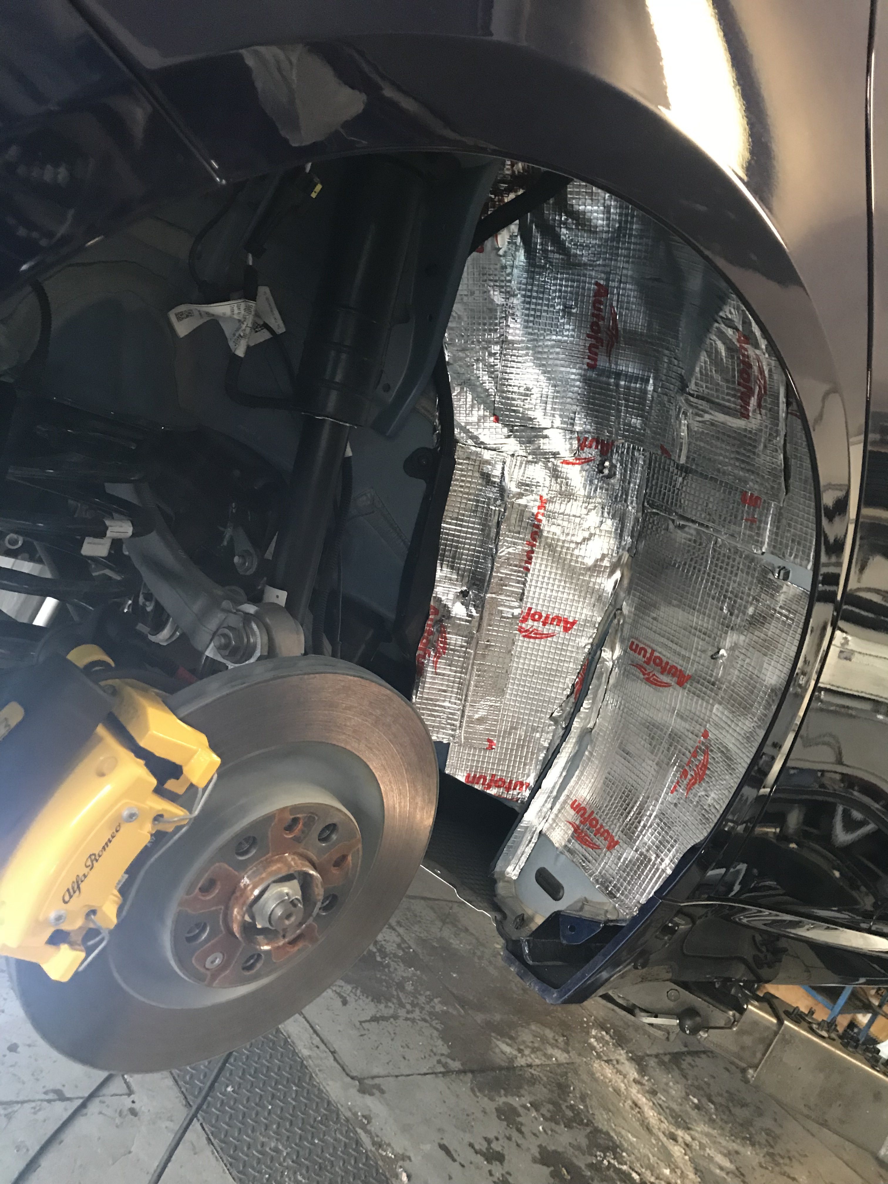

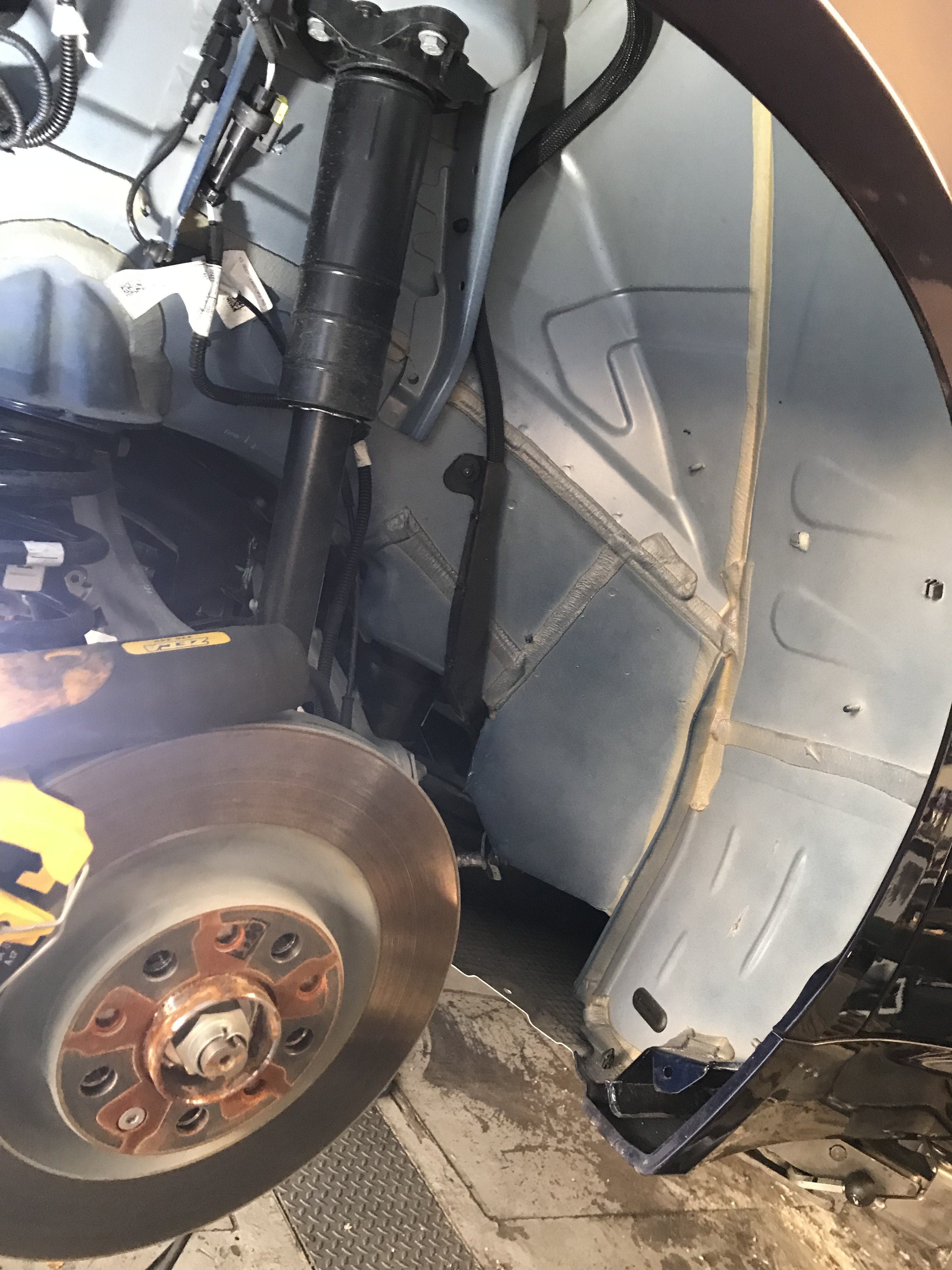

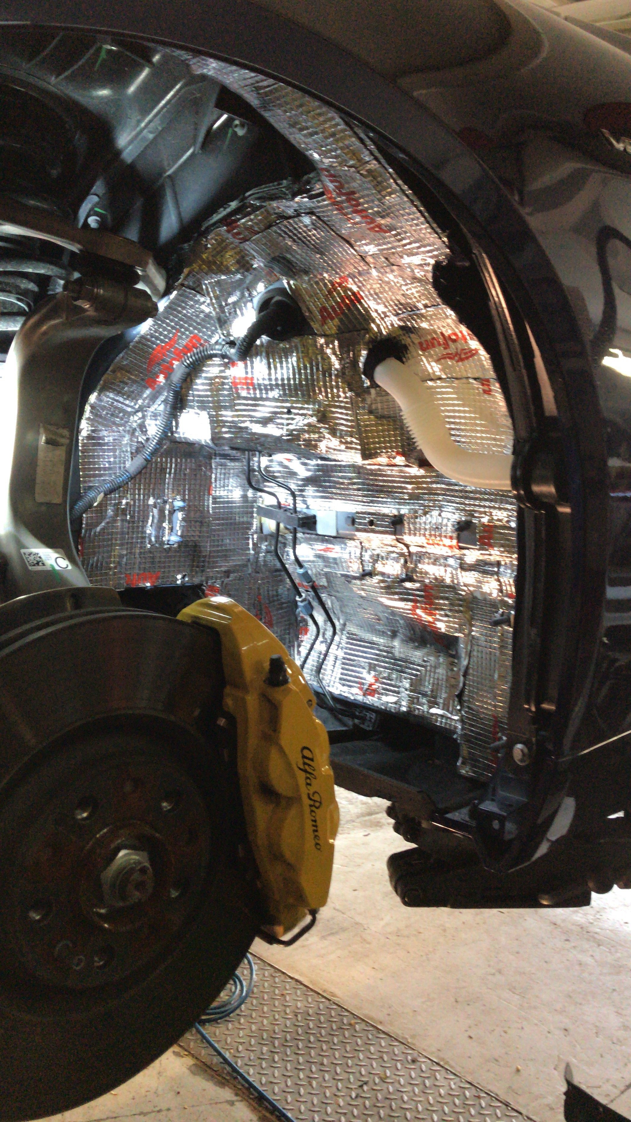

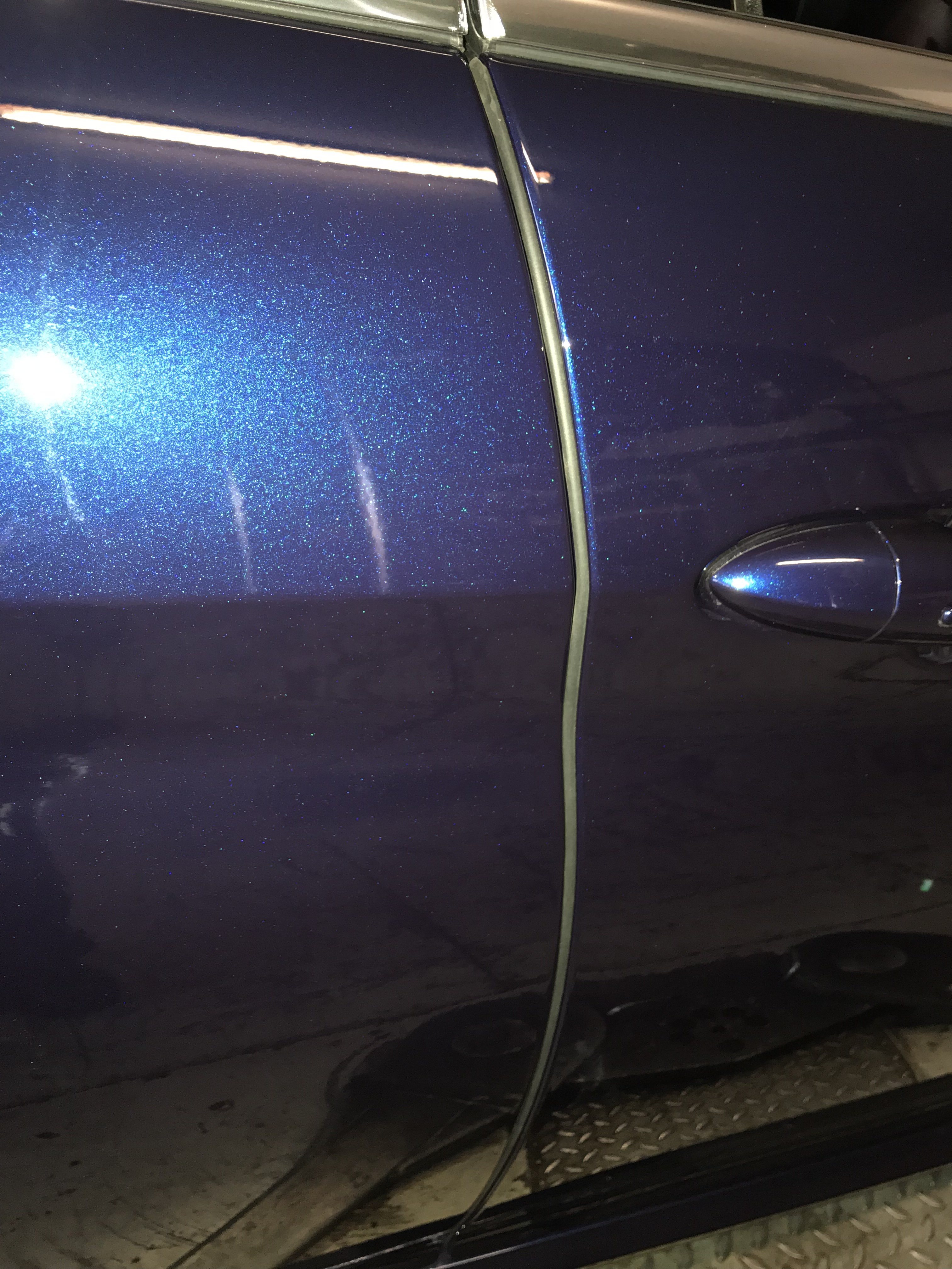

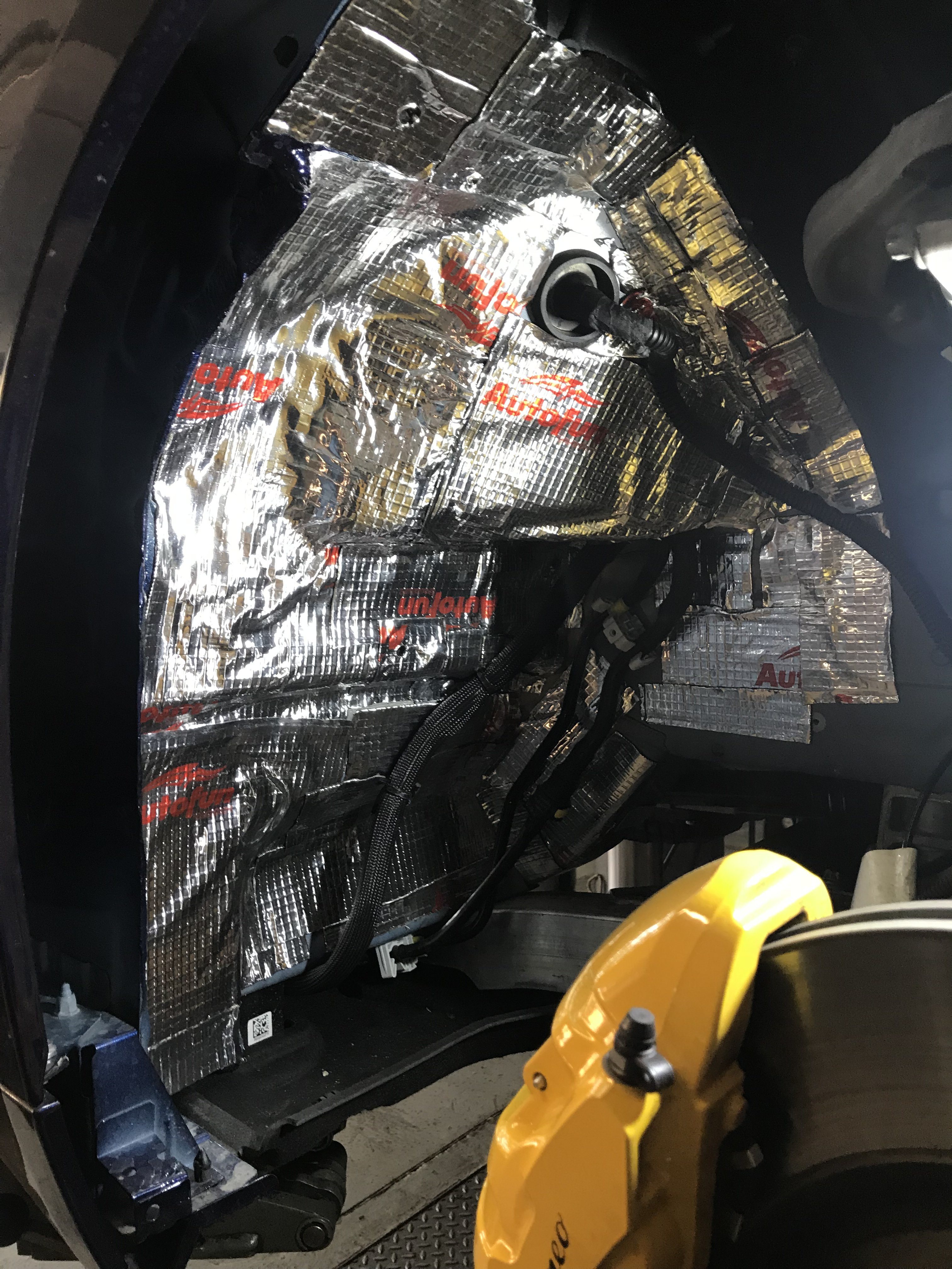

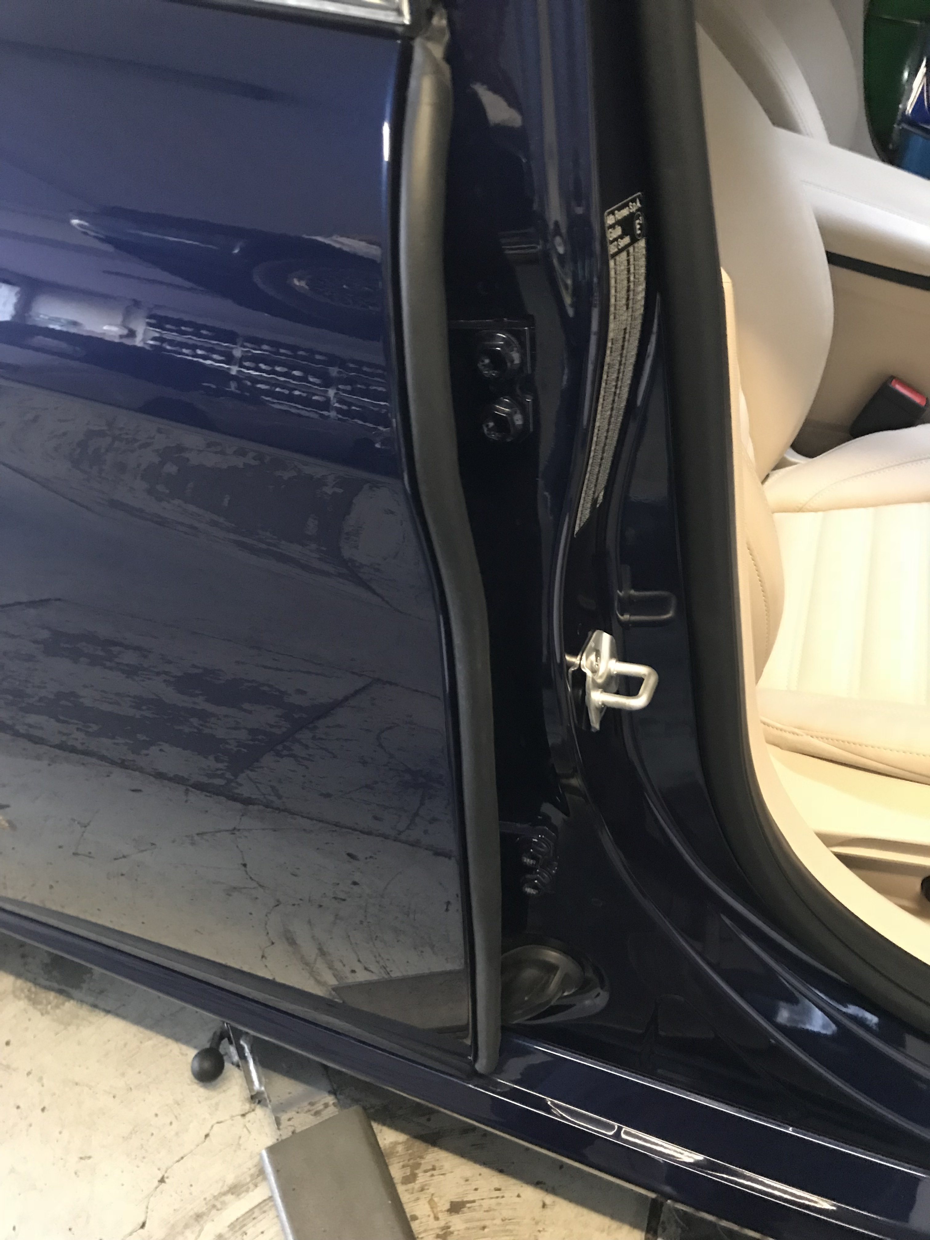

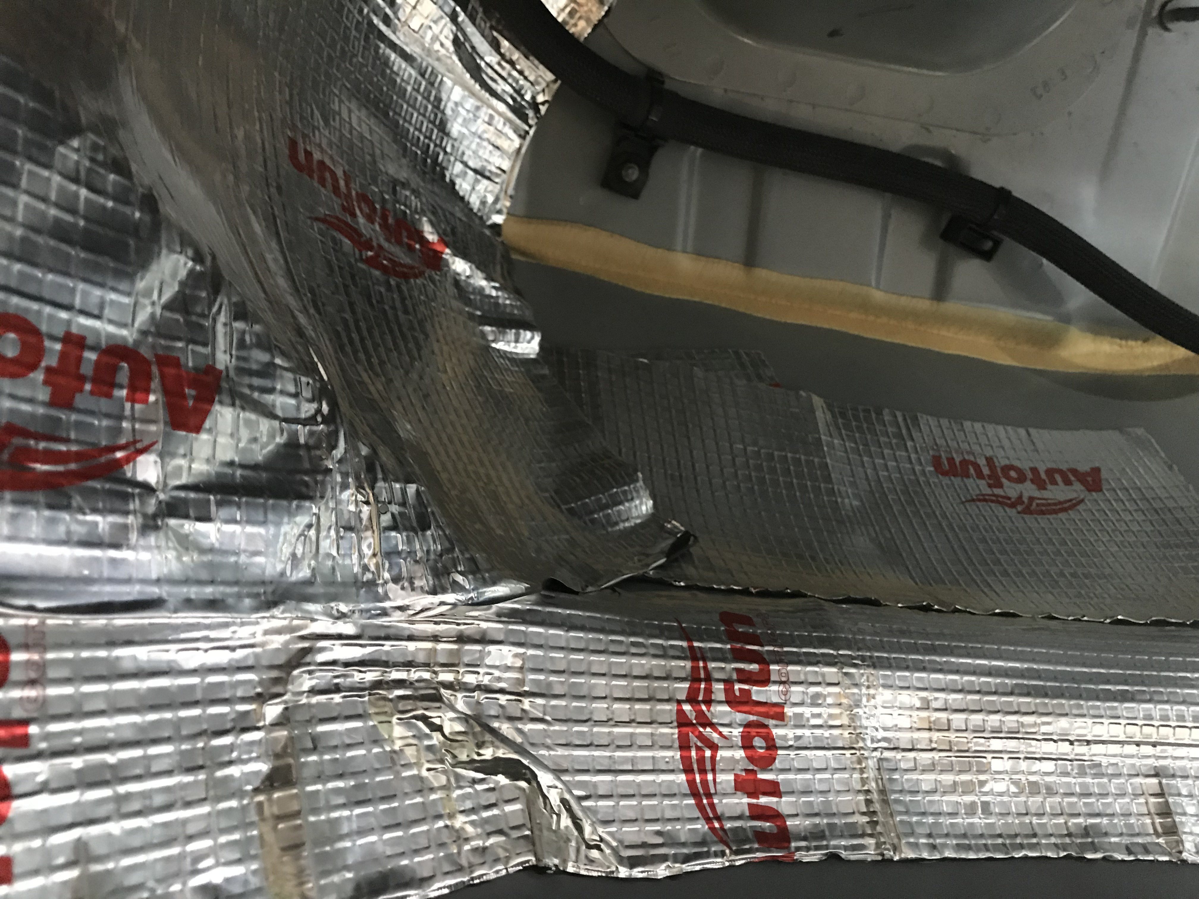

Oggi ho fatto il cambio gomme, messe le invernali.
Nel frattempo ho lavorato un po’ sulla messa a punto della vettura.

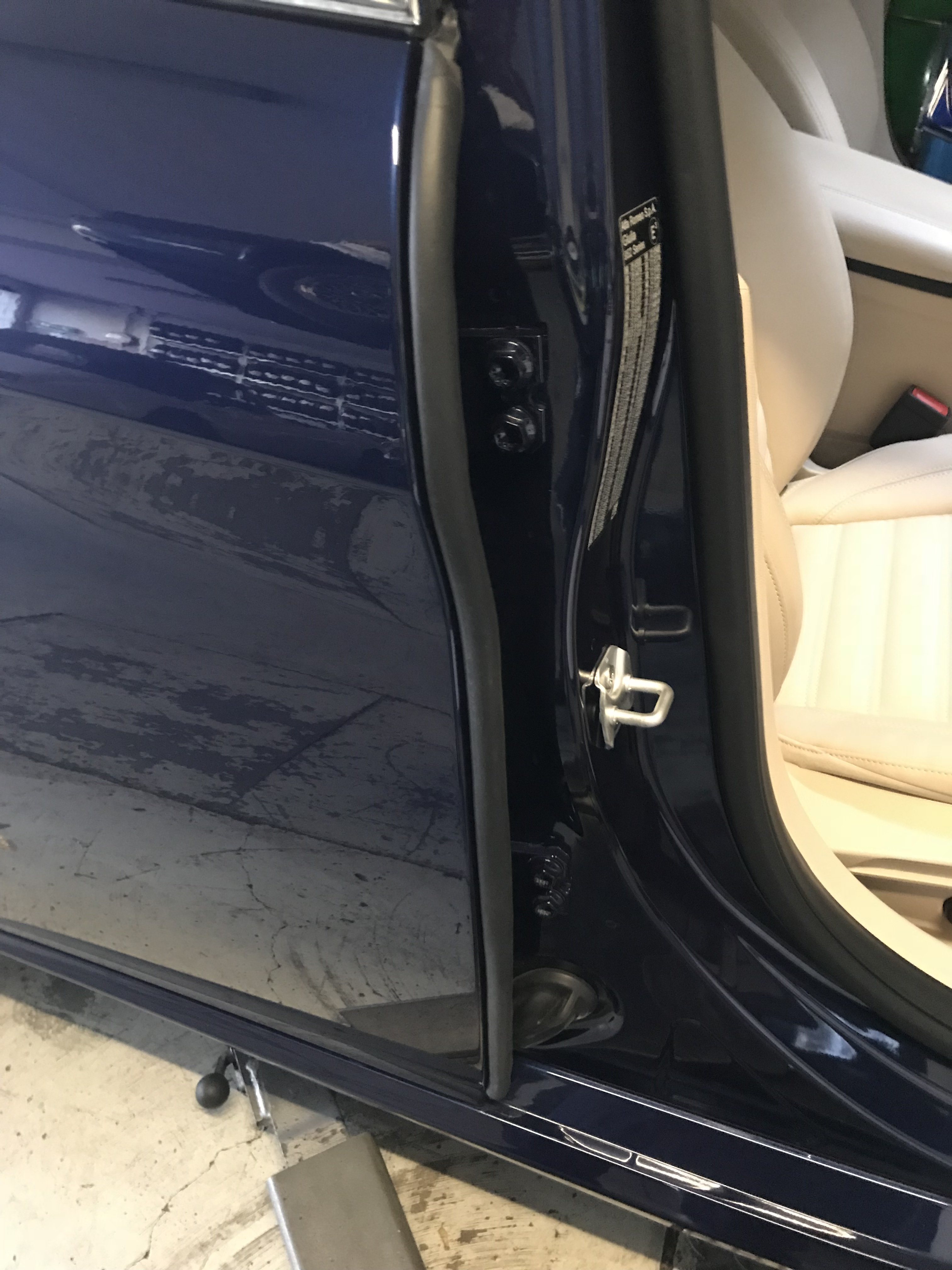

Ho trovato una guarnizione per sigillare le portiere anteriori con le posteriori. E l’effetto mi pare valido.
Poi ho insonorizzato i passaruota smontando i locari.

L’auto risulta più insonorizzata nel rumore di rotolamento. Direi che il prodotto ha ben funzionato.
Smontare la Giulia sotto è un piacere, visivo e tattile.
Molto ben fatta, addirittura meglio che all’interno, dove già ben figura. Pensate che i locari in riciclato tessile hanno incollato internamente altro materiale fonoassorbente...
le saldature del telaietto anteriore poi sono da sballo...
Ora sono molto soddisfatto.
Non so però quale sia il merito, se del mio lavoro o dei pneumatici Michelin...;)
