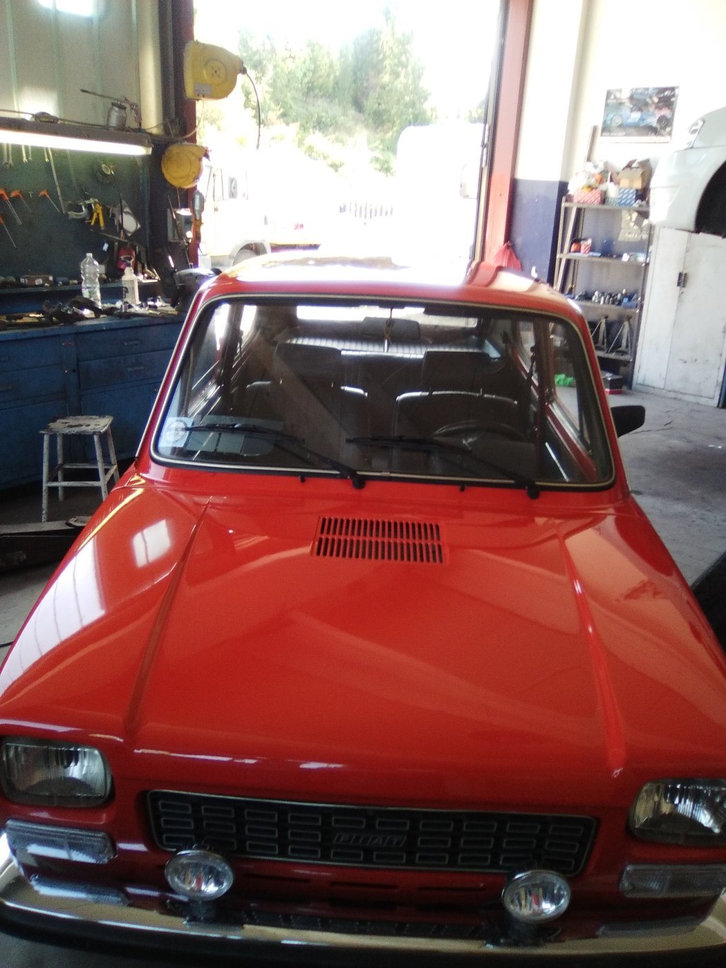

Ho smesso ora di lucidare un 127 conservato con vernice originale, e ho tolto il tampone arancio per uno più morbido bianco, perché la mola che ha il mio amico gira troppo forte anche alla prima velocità, e quindi rischiavo di lasciare le classiche tamponate.
    217.7 KB · Visualizzazioni: 440
allora direi che non è il tampone che è duro ma l'attrezzo che è sbagliato. se fai un lavoro con la mola con le vernici "moderne" il minimo che puoi fare è cuocere il trasparente, se non bucarlo.
il tampone bianco l'ho usato per la finitura e la correzione da 1 a 10 è 1.
È ovvio che è sbagliato se gira troppo forte, il tampone non c'entra più niente.
