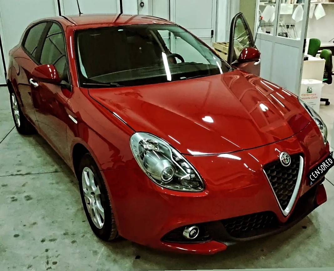

Io personalmente la lavo con le lance e do sempre la cera lucidante prima del risciacquo con acqua distillata, poi periodicamente uso la pasta polish della arexons, in più sempre periodicamente faccio un detailing a pennello di eventuali sassate con vernice rosso alfa..
    109.8 KB · Visualizzazioni: 142
