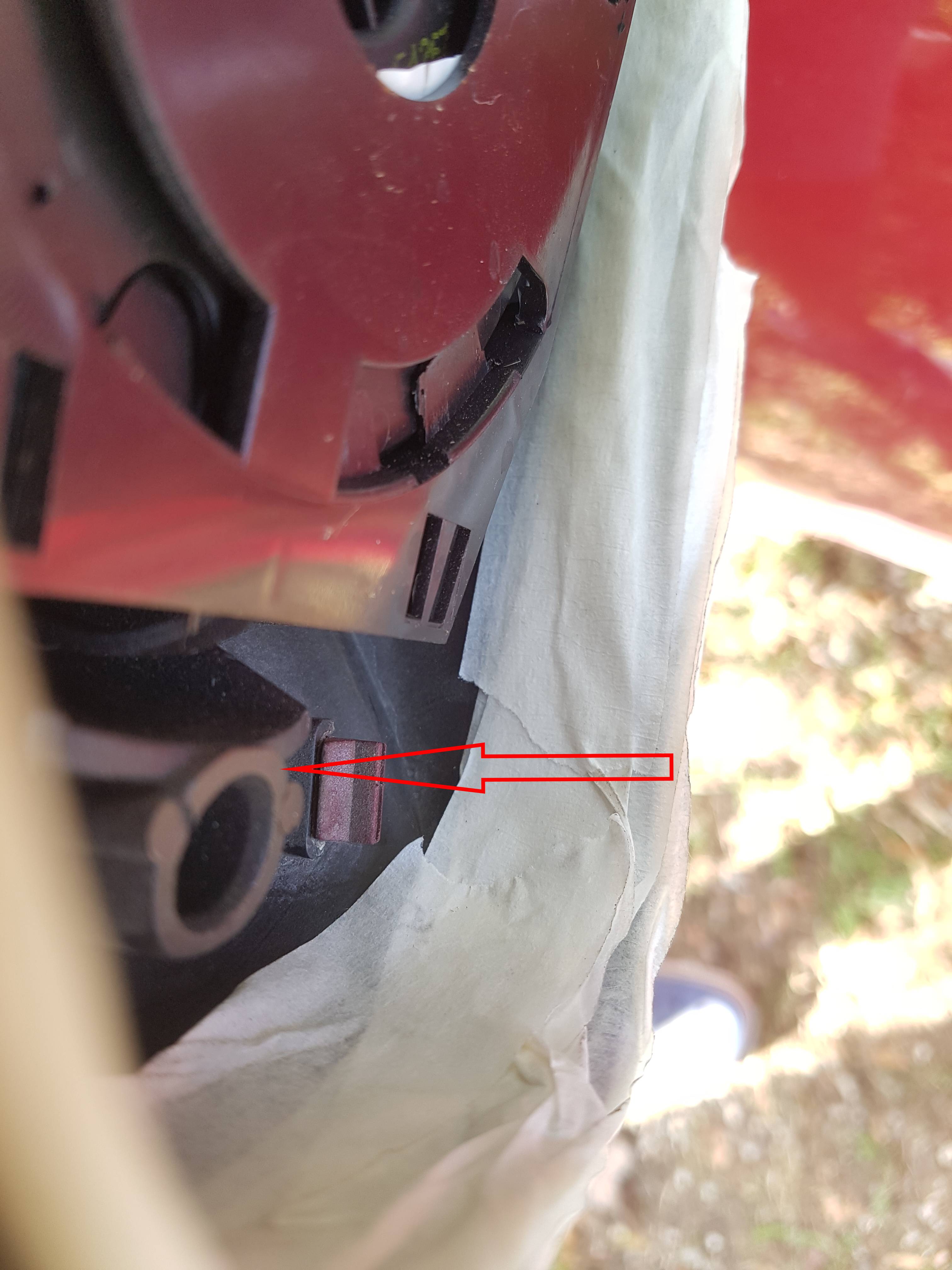

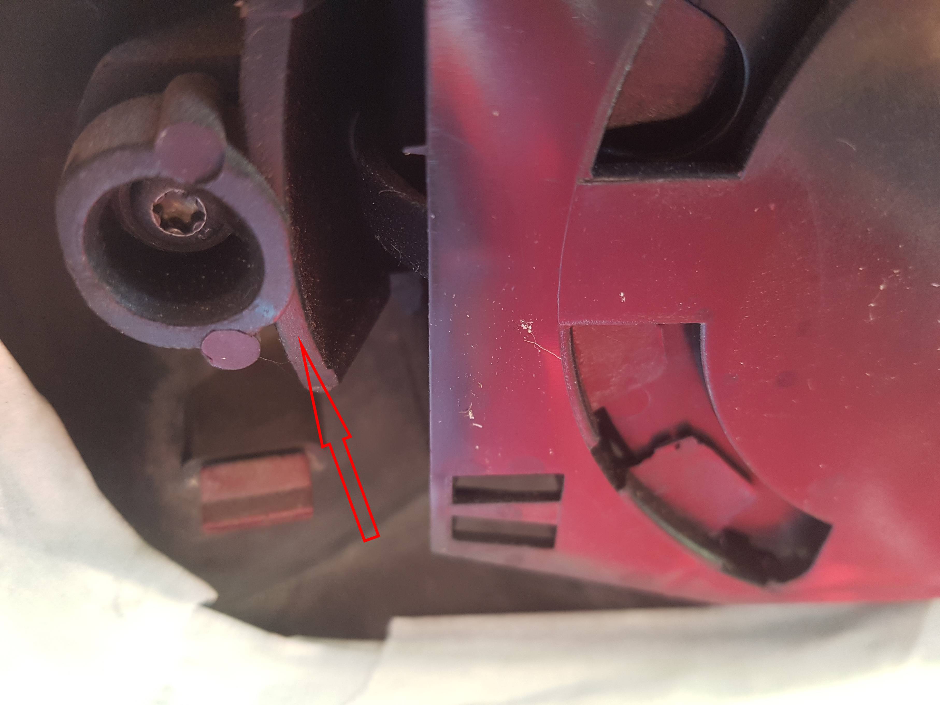

ho capito perchè mi si è scollato lo specchio!
quando il motorino inclina la piastra di fissaggio tutta a sinistra, lo specchio va a toccare quello spuntone fisso indicato dalle frecce prima che il motore sia a fine corsa e quindi questo solleva dal supporto lo specchio e questo tende allo scollamento...
cosa faccio, gli tolgo 2-3 millimetri con una fresa?

ho appiattito con una fresa l' alloggiamento di quella vite fino a renderlo complanare alla piastra di fissaggio dello specchio quando è a fine corsa a sinistra, poi ho spalmato il silicone e fissato lo specchio...
speriamo che tenga...
