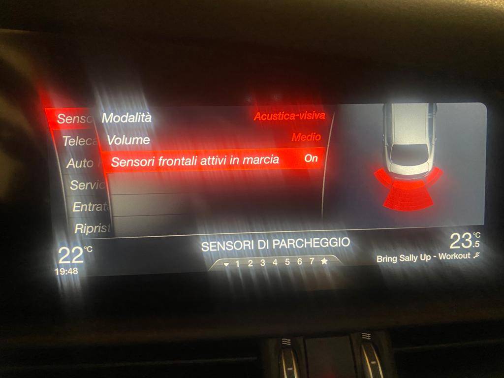

Allora funziona tutto sensori schermata etc....unica cosa quando vado su assistenza conducente e poi sensori mi trovo solo 2 righe tra qui la prima che dice acustico visiva e sotto il volume ci sarebbe un altra riga per selezionare il funzionamento degli ant in movimento ma quella nn mi e comparsa.....qualcuno sa perché
Si devi abilitare il byte 180 con valore 0-10 per attivare la visibilità a video
No quello funziona a video il byte è il 118 da 00 a 10.....a me manca la terza riga questa in foto è di un amico
