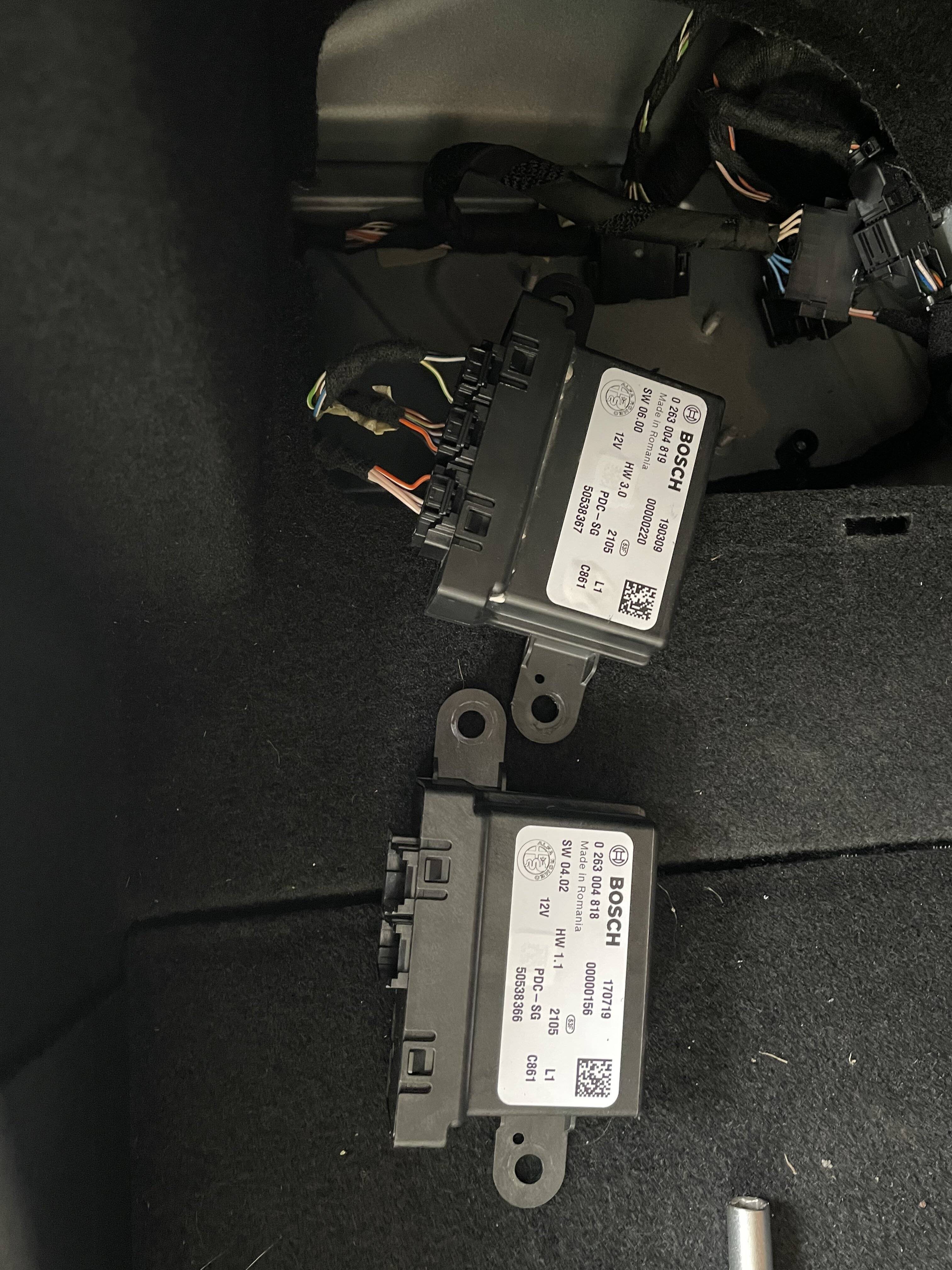

Ciao allora ho montato tutto facendo una prova veloce mi accorgo che per qualche secondo funzionano sia anteriori che posteriori poi esce la scritta sul display che park qualcosa non disponibile e non va ne anteriore ne posteriore! Da cosa può dipendere?? Allineamento? Ti allego la foto delle centraline vecchia e nuova grazie
No, l'allineamento non c'entra.
Attacca multiecuscan e guarda che errori hai. Eventualmente cancella tutti gli errori (usando la scansione errori anche con gli altri cavi A5 e A6) e poi riprova e guarda che errori ti segna.
