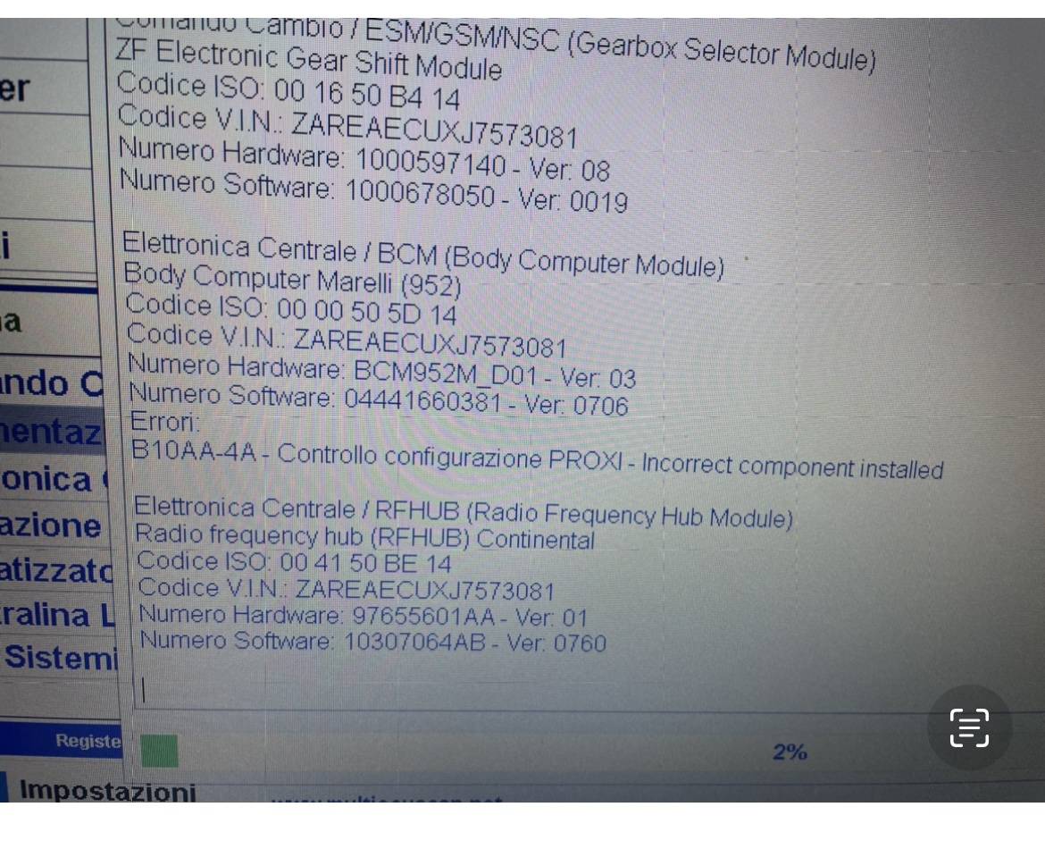

La prima prova che avevo fatto mi dava questo errore

Quello è un errore di comunicazione col body, non si specifica quale nemmeno nel manuale d'officina, dice solo, per quell'errore di far riferimento a questa procedura allegata. Per ora lasciala perdere, è una cosa davvero da meccatronico, non da piccolo hobbista.
Ad ogni modo io farei cosi:
1) rimetti solo la centralina per i sensori posteriori ben collegata e rimetti il proxy per i soli sensori posteriori. Fatto questo collegati con MES, cancella TUTTI gli errori (fai la scansione/cancellazione, quella che c'è nella pagina principale di MES, sia usando solo l'USB>ODB2 che anche usando i due cavi adattatori!). Poi spegni tutto per 20 minuti. Riaccendi l'auto e rifai la scansione errori (sempre anche usando gli adattatori). Vedi se hai errori e segnati quali sono, perchè se ne hai ora, non dovrebbero avere a che fare con il discorso sensori.
2) rimetti la centralina a 8 canali senza modificare il proxy e attacca SOLO i sensori posteriori alla centralina (2 sole spinette attaccate alla centralina). Fai la scansione errori e vedi cosa ti dice. Se la centralina è buona dovresti avere 4 errori, sensore ant esterno destro, interno destro, interno sx ed esterno sx. Se non ti da questi errori ma l'errore è sulla centralina, allora è lei che non va bene.
3) Se al punto 2 hai errori solo sui 4 sensori, spegni l'auto, riattacca il cablaggio dei sensori anteriori ma lascia staccati i sensori e rifai la scansione. Dovresto trovarti sempre con i soliti 4 errori per i 4 sensori anteriori.
4) Riattacca i sensori anteriori, uno alla volta, seguiti da una scansione e cancellazione errori, spegnimento e riaccensione dell'auto e una RI-scansione ogni volta che ne riattacchi uno: se i sensori e il cablaggio sono buoni, dovresti passare da 4 a 3 errori quando attacchi il primo sensore, poi a 2 quando attacchi il secondo sensore, eccetera.
Devi procedere in maniera estremamente metodica altrimenti non ne esci. Purtroppo il fatto che tu non sappia usare un banale multimetro mi farebbe pensare che ti potresti essere imbarcato in qualcosa che va oltre le tue capacità (senza offesa, è che certi lavori richiedono un tot di conoscenze di contorno). Comunque vediamo.

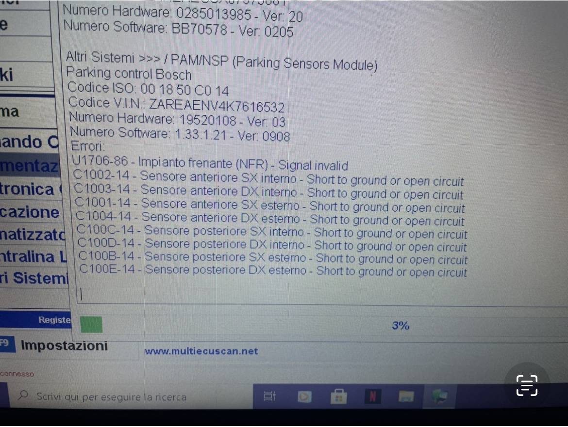

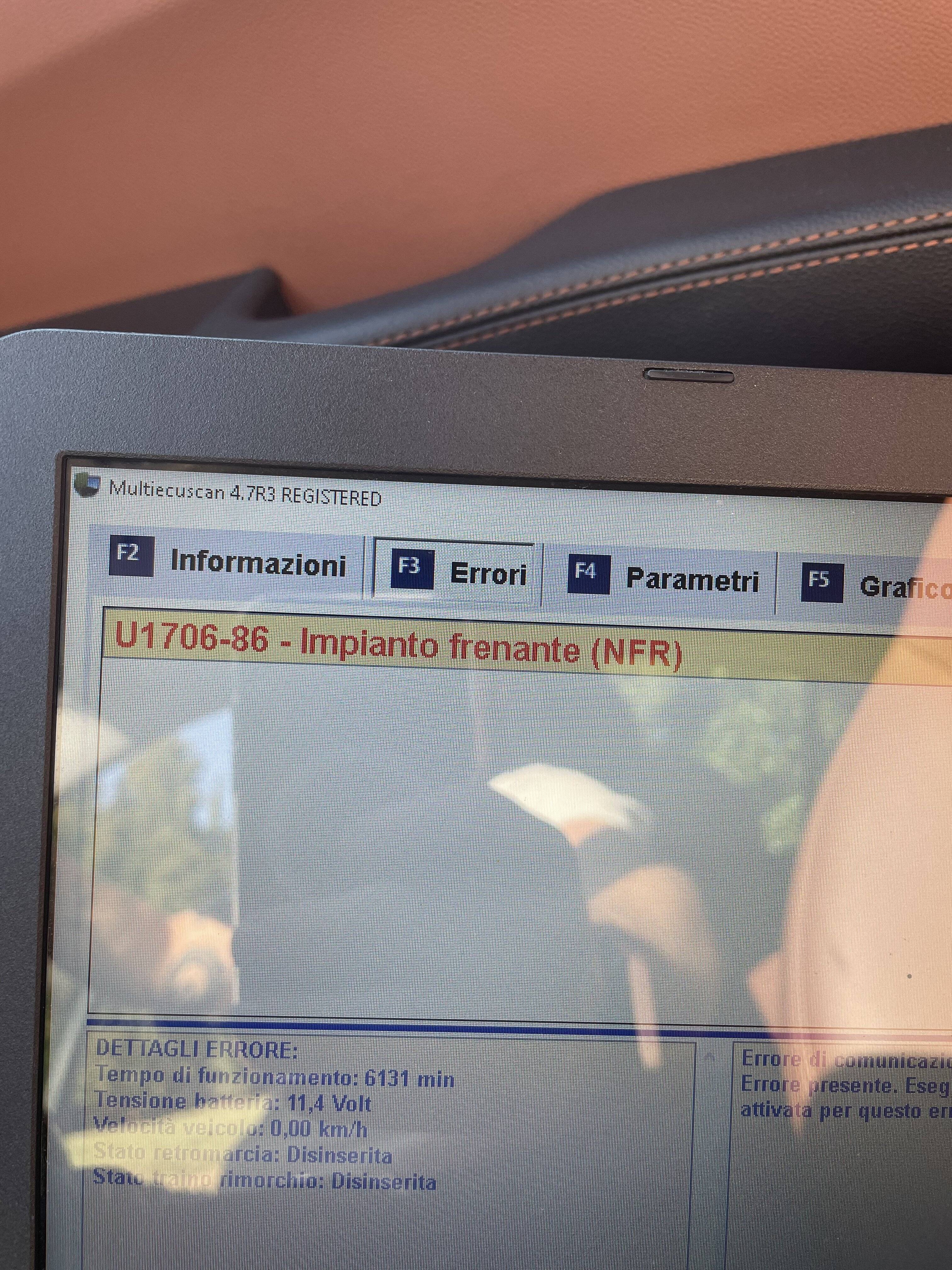

Ok fatto tutto mi sa che la centralina non va ecco gli errori il primo con solo obd e presumo che sia normale non avendo fatto l’allineamento, gli altri con adattatore grigio mi pare
Ecco

Eh, mi sa di si, non vede né i sensori anteriori, né quelli posteriori (che immagino fossero collegati alla centralina, giusto?), e ti da l'errore di comunicazione che ti dava prima...
#447
Certemanete! Ok ora devo recuperare una nuova centralina… grazie mille per l’aiuto!
