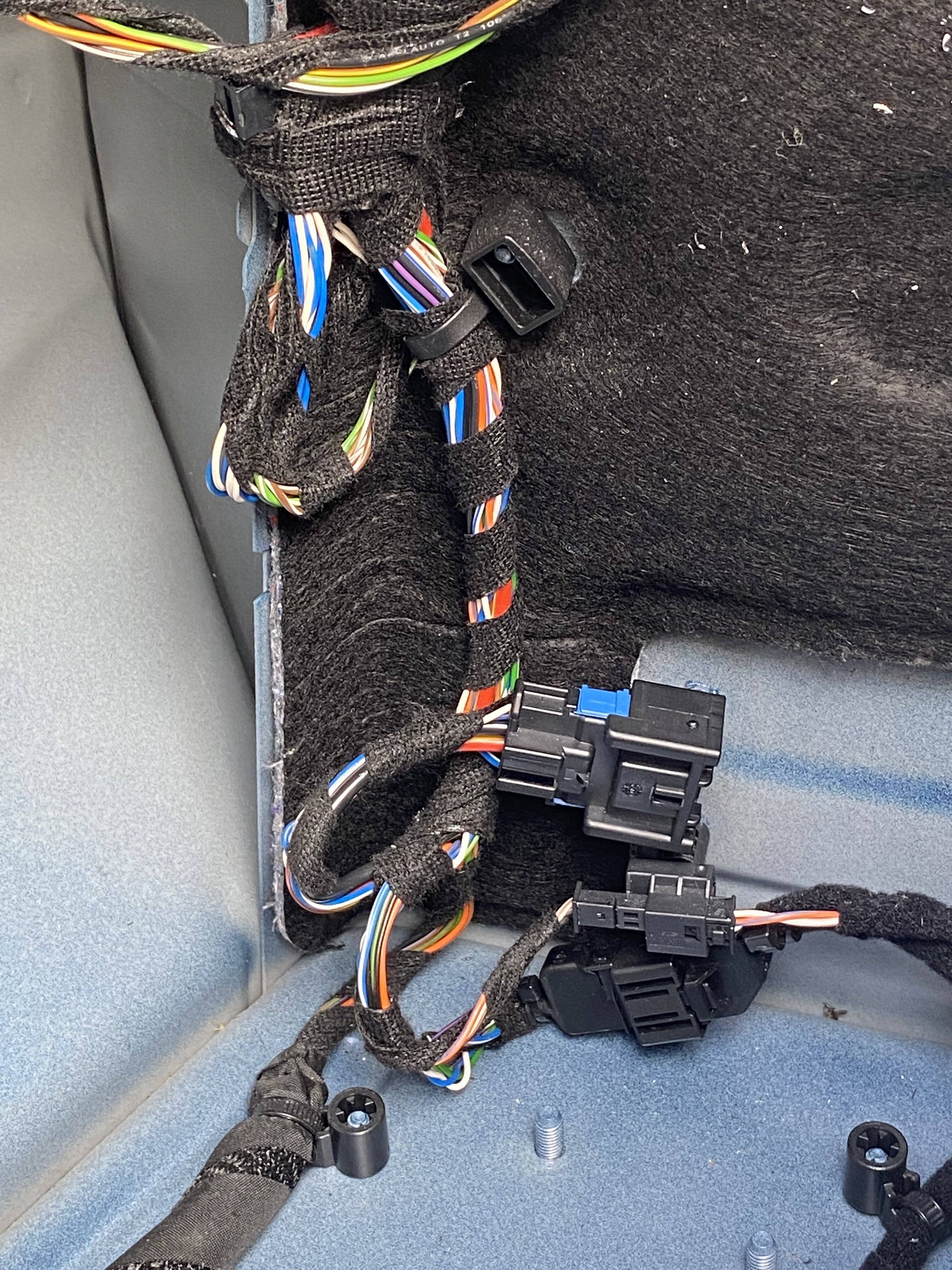

Oggi ho smontato il vano centralina sensori di parcheggio ho trovato questo connettore scollegato identico al connettore body retrocamera
tu cosa hai come accessori? io non ho ne camera ne sensori e ho 2 connettori liberi in quel punto, guarda qui perchè tu uno ce l'hai collegato:
per altri motivi ho tolto il portaoggetti sulla sinistra e ho visto i cavi, a cosa sono predisposto? non ho i sensori ne avanti ne dietro, mi interessano principalmente dietro, poi se avanti li posso mettere senza troppa fatica ok sennò amen

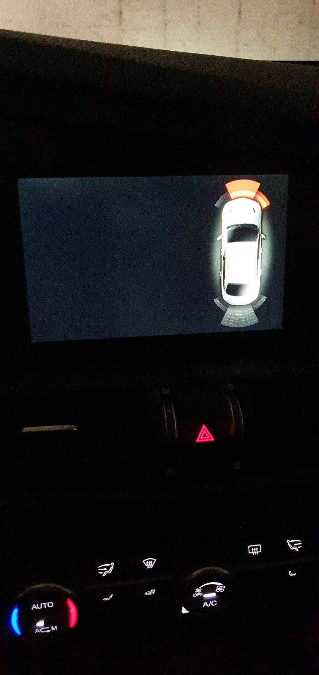

Grazie mille ragazzi, finalmente ho i miei sensori di parcheggio che funzionano come dovrebbero sia anteriori che posteriori! :D👍
