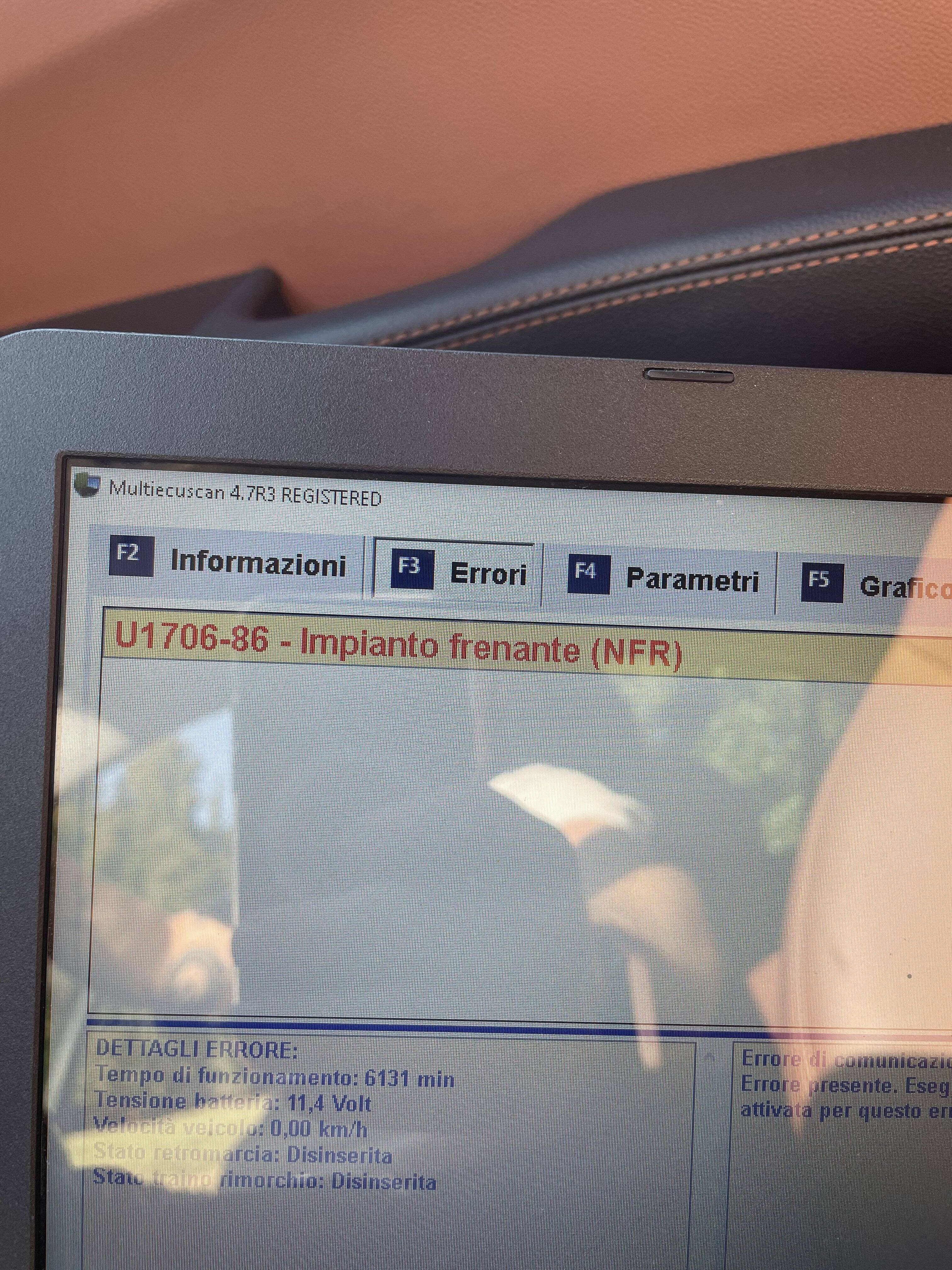

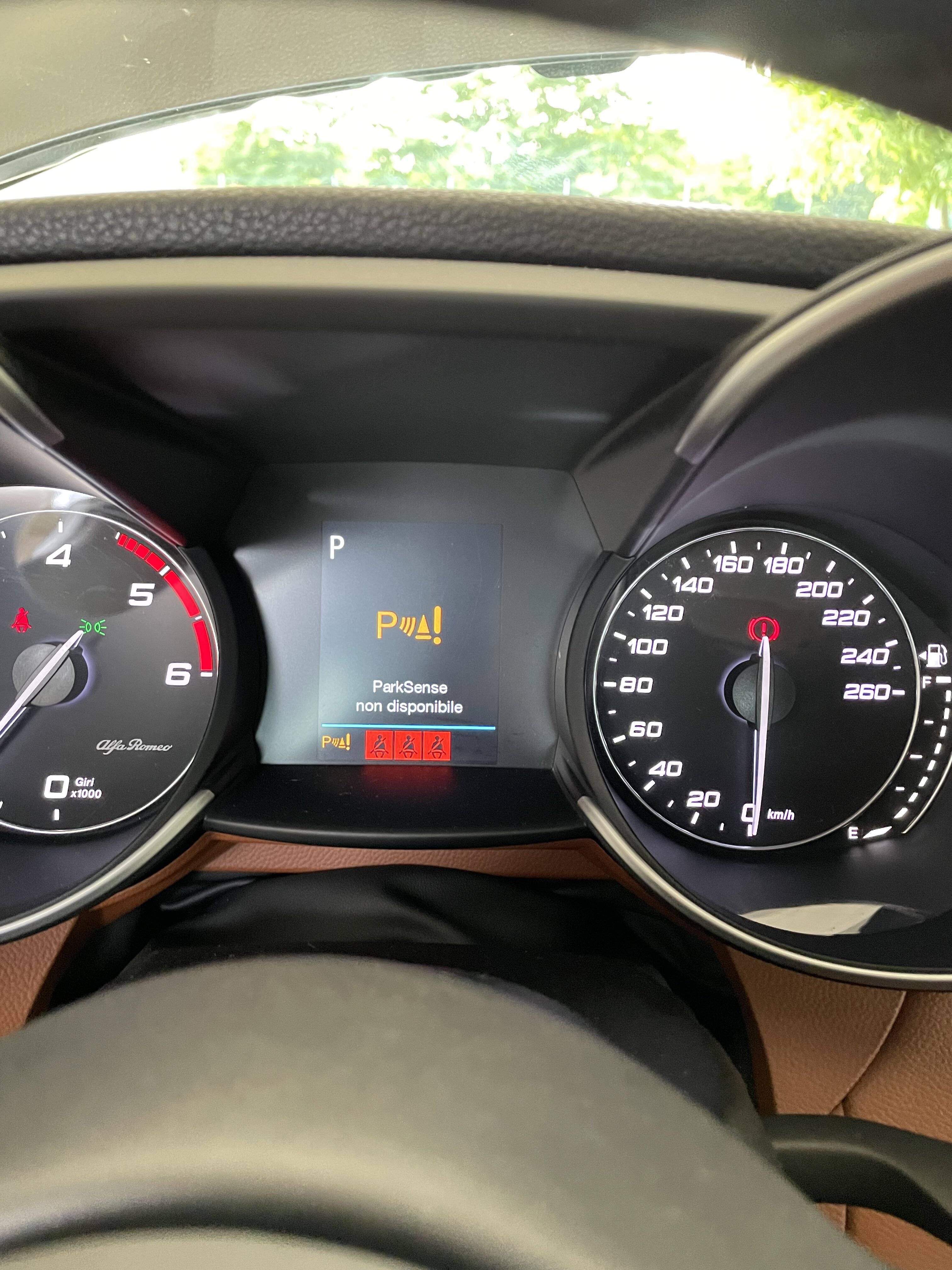

Arrivato mes fatto prova con centralina sensori anteriori e posteriori dato la spia park non disponibile mi erano usciti una marea di errori sia da sensori anteriori che posteriori stupidamente non ho fotografato e ho cancellato gli errori. A questo punto spariti tutti tranne uno che allego la foto, i km sul quadro lampeggiano (prima no) ma comunque park non disponibile secondo voi più esperti?
Con solo la centralina senza i sensori davanti e proxy non fatto: da errore, lampeggiano i km e non vanno i sensori dietro.
Con centralina e proxy fatto e niente sensori davanti: come sopra ma non lampeggiano i km.
Con centralina e tutti i sensori connessi ma no proxy: va tutto ma lampeggiano i km e il display mostra solo i posteriori (ma gli anteriori vanno e hai il beeeep nelle casse).
Tutto scritto nel thread nei messaggi vecchi...

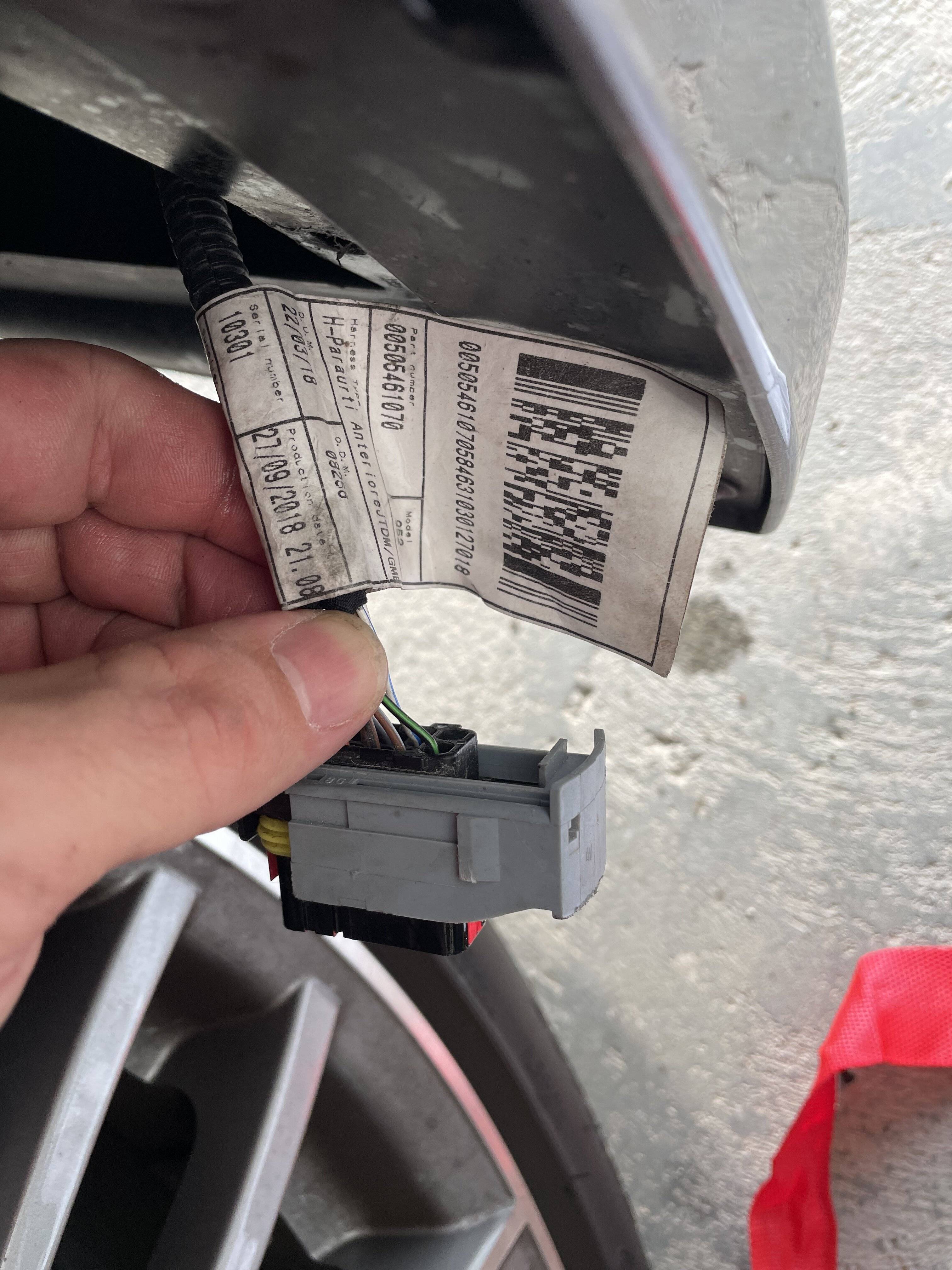

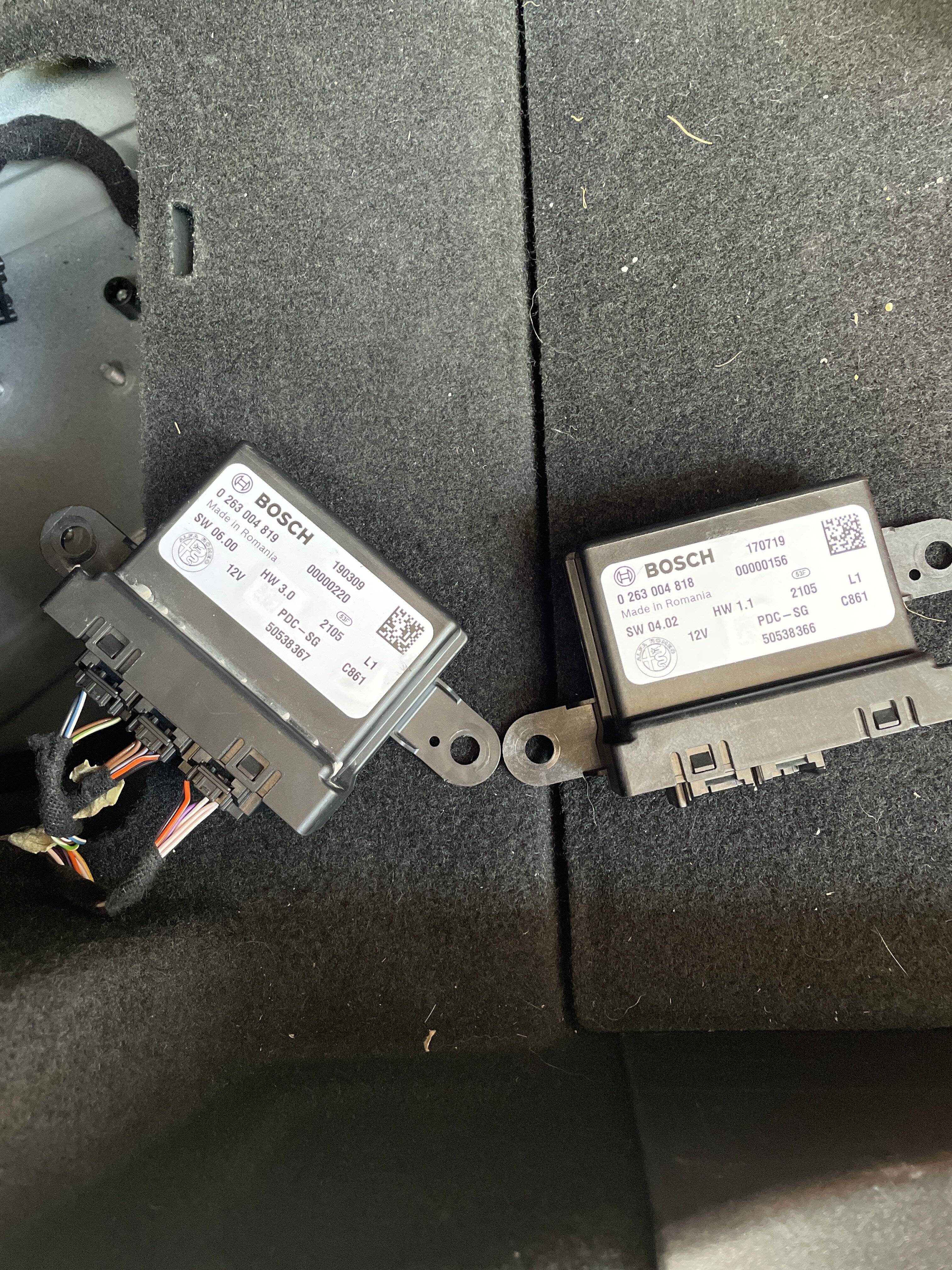

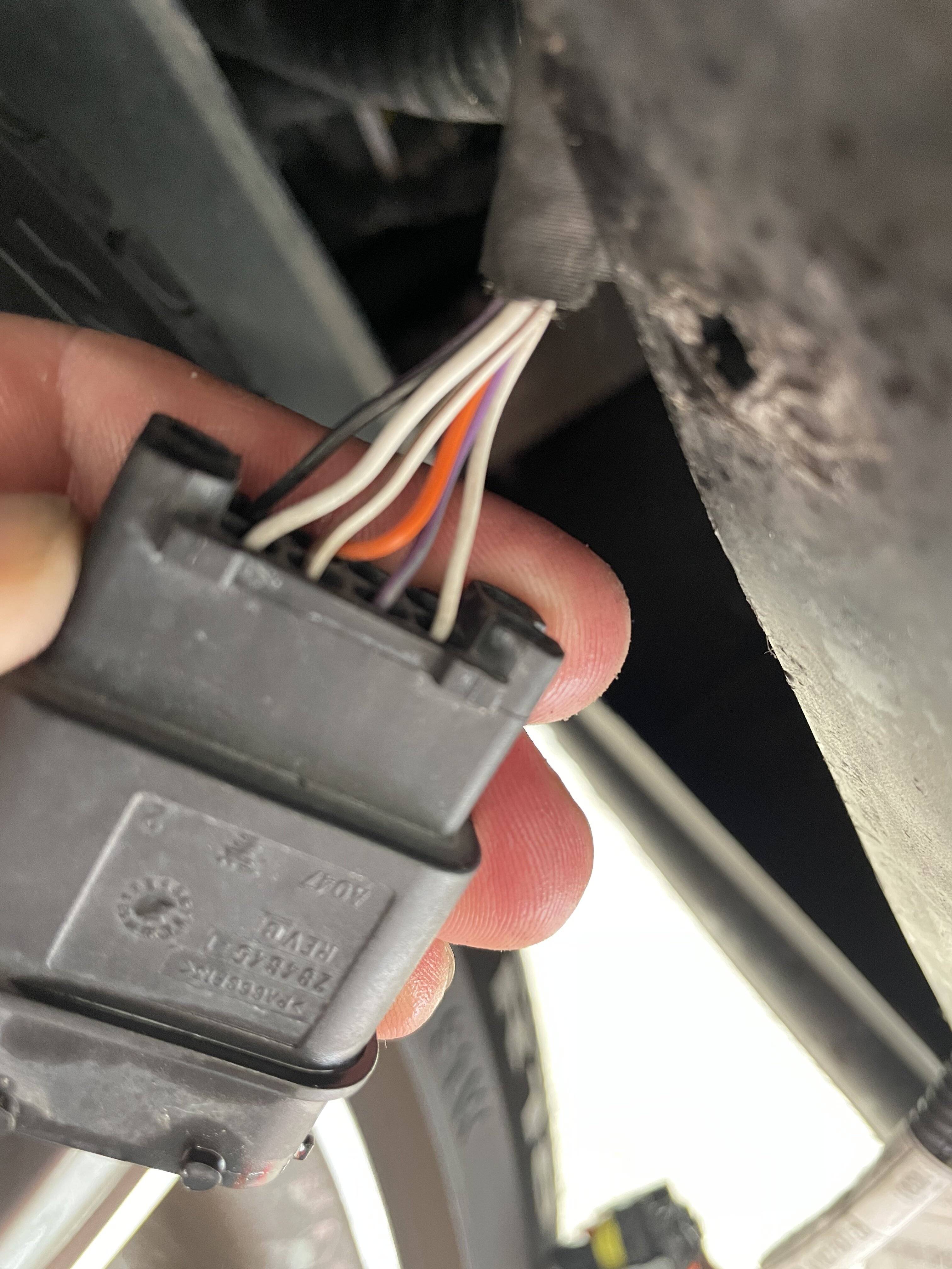

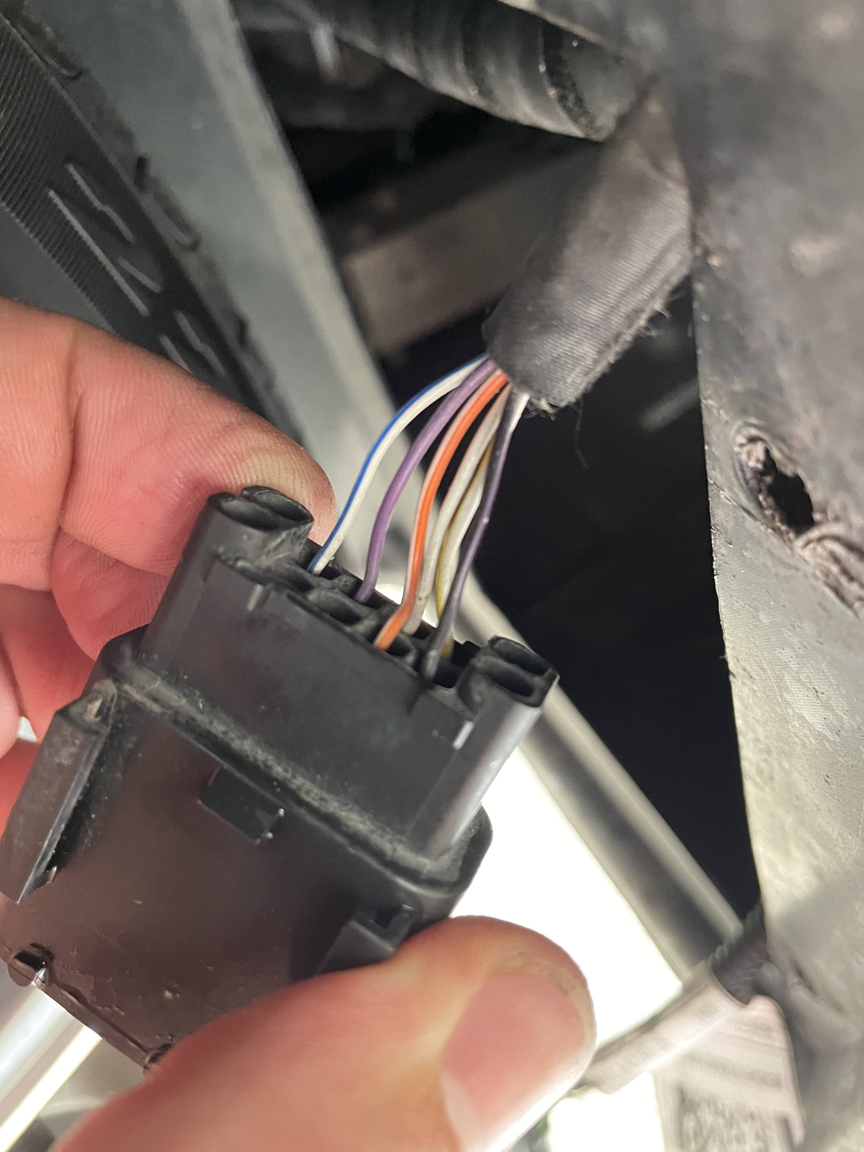

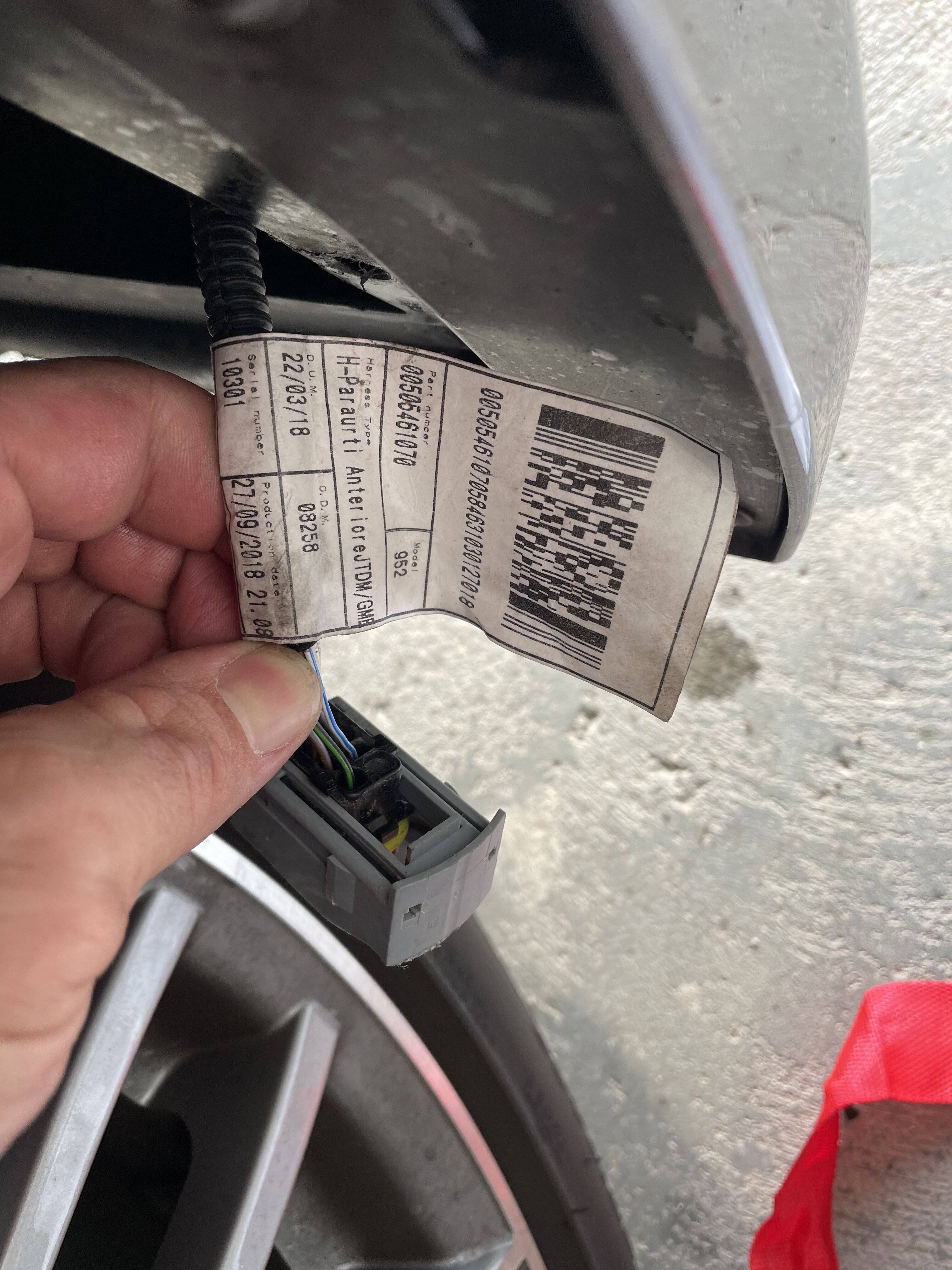

Aggiornamento: tutto collegato centralina cambiata ma nulla ancora se monto quella anteriore e posteriore mi da errore.. siccome non so usare il tester qualcuno mi spiega come si verifica la continuità?? E come posso testare il funzionamento della centralina avendola comprata usata?? Grazie allego due foto
    996.3 KB · Visualizzazioni: 227
    1.1 MB · Visualizzazioni: 232
    1.1 MB · Visualizzazioni: 245
    1 MB · Visualizzazioni: 261
    2.3 MB · Visualizzazioni: 238
