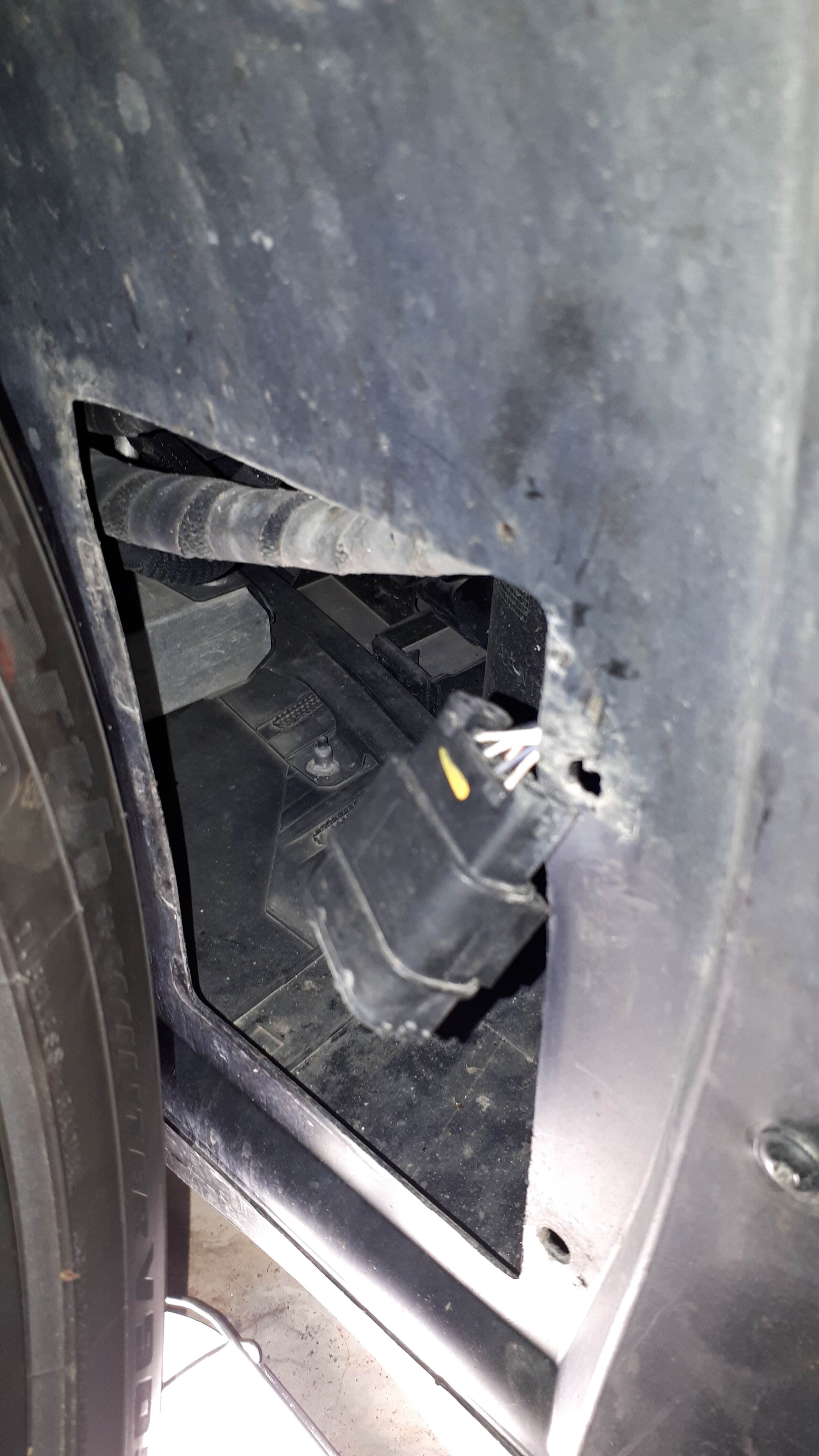

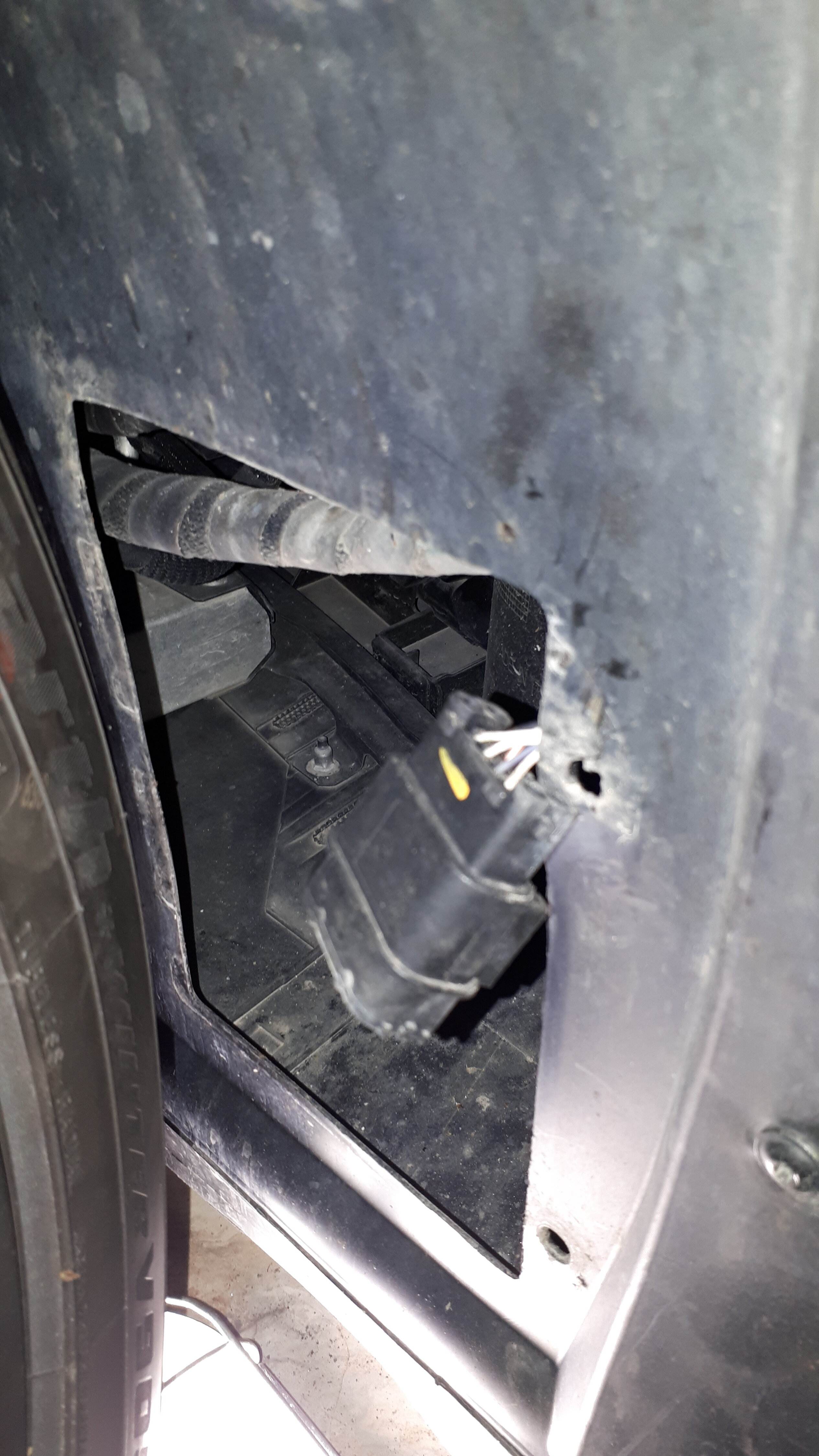

Il connettore lo trovi nella zona frontale del passaruota destro
Qua per intenderci.
È lo stesso connettore utilizzato per collegare i fendinebbia. L' unico cablaggio che manca è quello che va fissato al paraurti che parte appunto da questo connettore e si collega ai sensori.
Avere o no gli alogeni con i fendinebbia non è una discriminante, infatti per errore ho ordinato il cablaggio con presente anche i connettori per i fendi...
Ciò che può fare la differenza è la versione di allestimento della vettura, se è una base è probabile che nel connettore siano presenti solo i fili per i fendinebbia, ma già da un allestimento bussiness (come la mia) sono presenti.

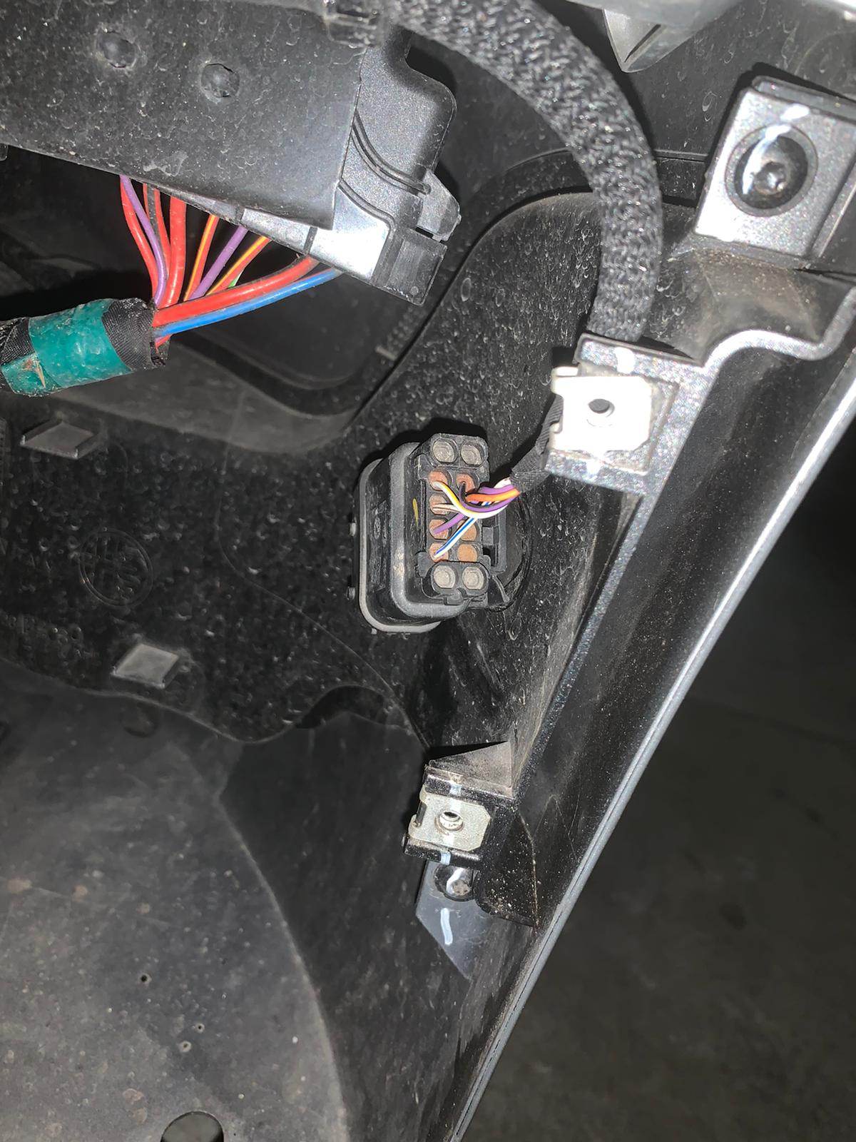

Sono andato dal carrozziere e ho collegato personalmente il connettore dei sensori anteriori con quello presumibilmente dei fendinebbia, perché a detta loro non c'è la predisposizione, ho fatto bene ?

Ti mancano due fili però...

si. connettore di cablaggio nel paraurti ha solo fendinebbia anteriori.
