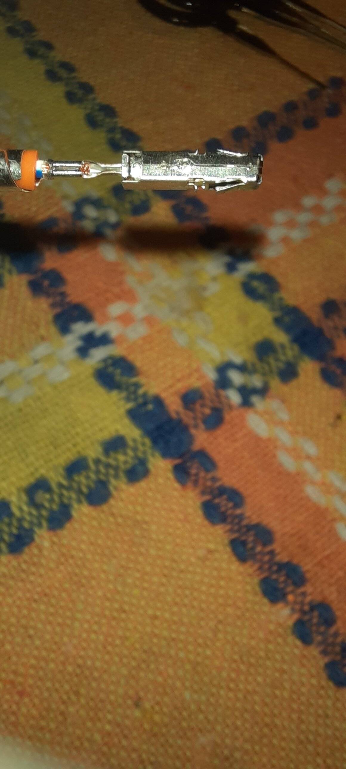

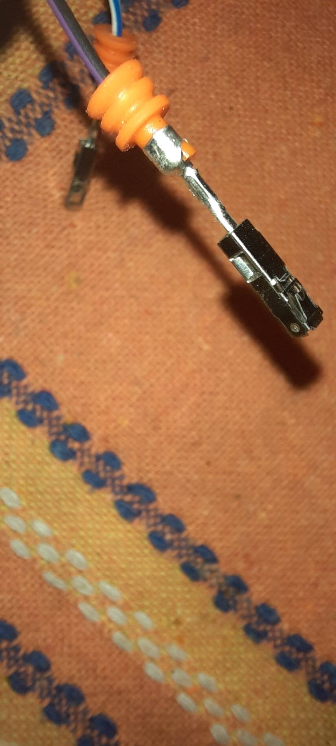

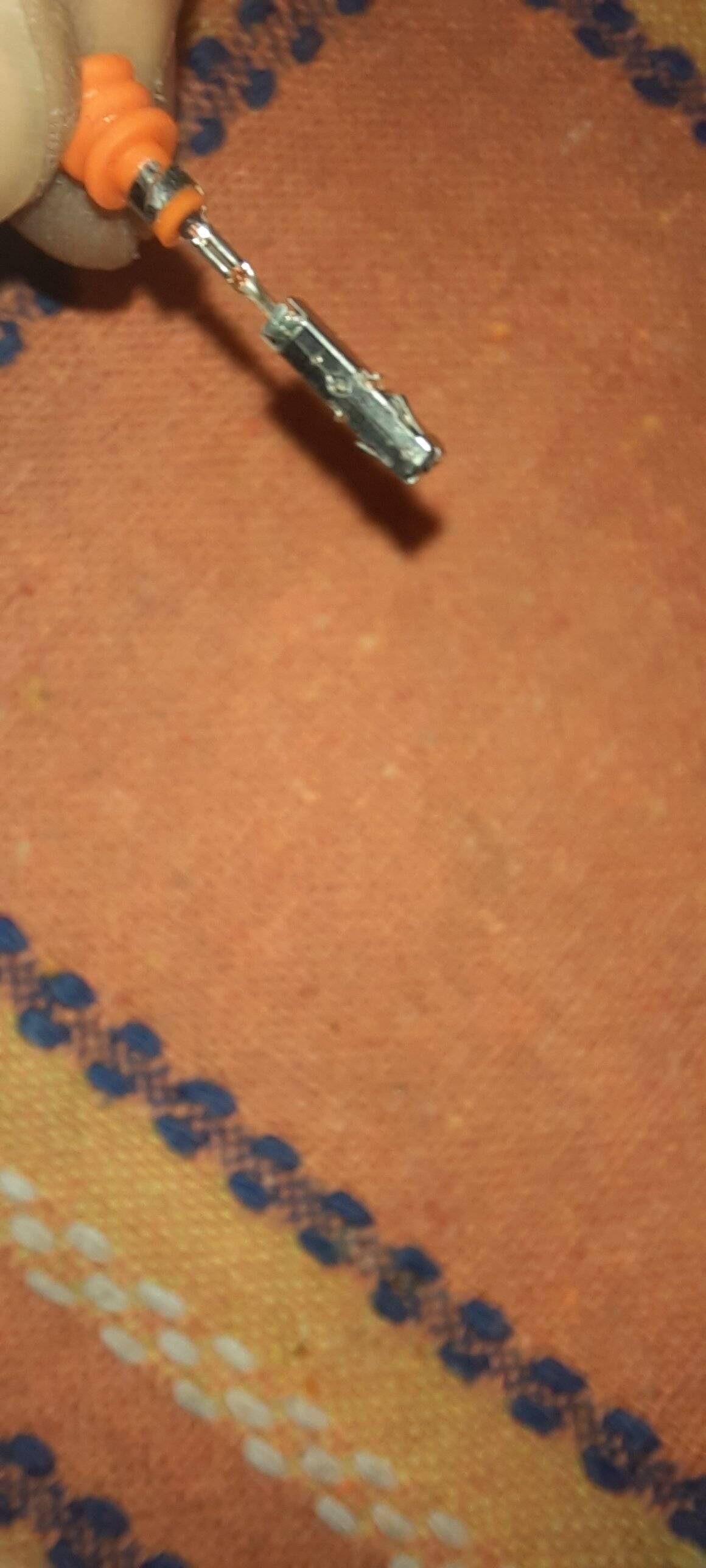

Buongiorno ragazzi, sono ancora alla presa con questo problema dei sensori... Siccome trovo descrizioni di erse dei lavori e in alfa fanno "orecchie da mercante" vorrei sapere se i cavi che vanno dal connettore vicino alla leva del cofano devono entrare nel body computer oppure no... E sapere che terminali vanno usati per collegare i cavi, ne ho estratto uno dal connettore del cablaggio dei sensori che ho acquistato, allego una foto e spero che qualcuno sappia dirmi che tipo di terminale sia...
