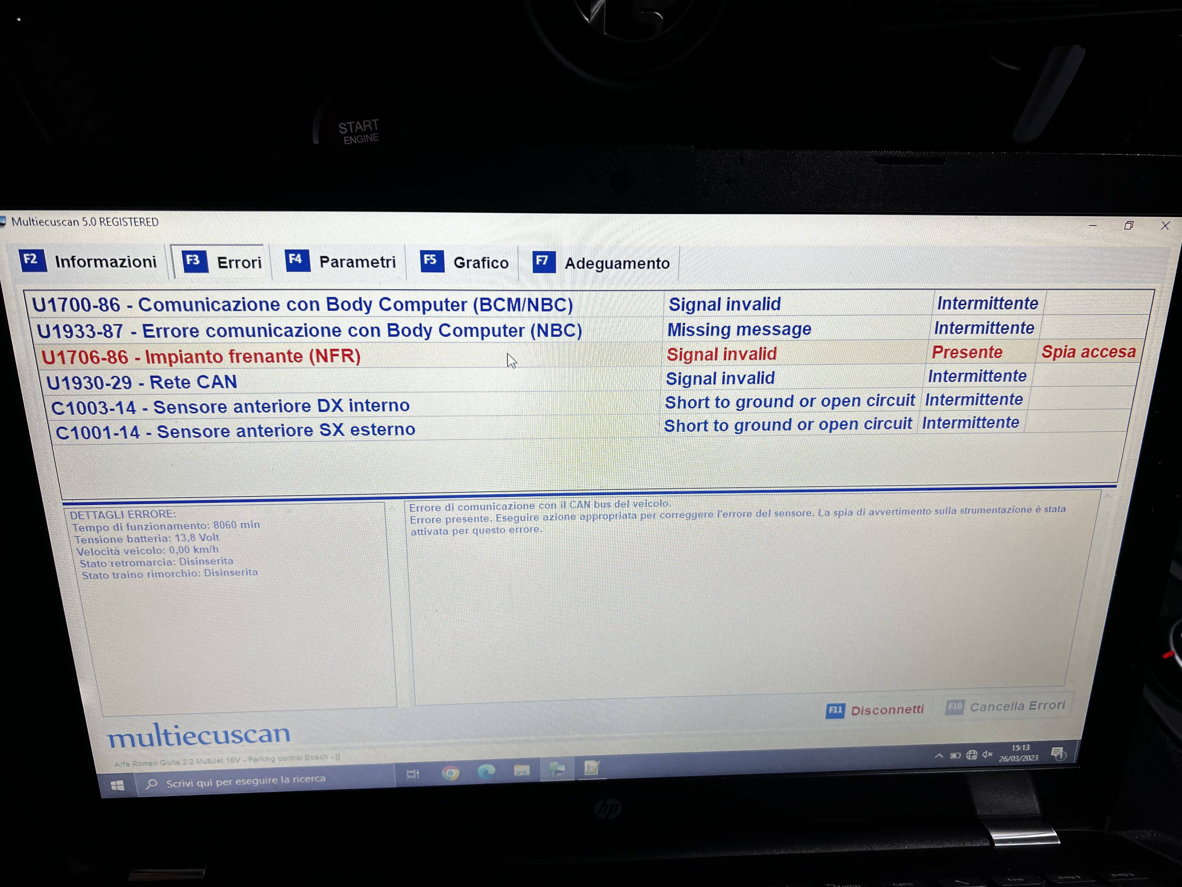

Ciao a tutti, mi aggiungo in coda per chiedere una info riguardante la macchina di mio fratello, una super di novembre 2016 con xeno 25w quindi con predisposizione ai sensori sotto al faro passeggero.
Montato paraurti anteriore e griglie complete (gli ho dato il mio post passaggio a paraurti veloce quindi non manca nulla)
Cablaggio anteriore + sensori tutto originale e collegato il tutto.
Centralina posteriore 0263004819
Nel momento in cui vado ad allineare cambiando il byte 118 a "10" per vedere gli ant a schermo non funziona più nulla. l'allineamento va a buon fine ma rimane il messaggio di errore e non funzionano i sensori ne ant ne post.
Cablaggio e centralina arrivano da un auto di un amico, incidentata anteriormente quindi la centralina posteriore è sana, il cablaggio anteriore sembra messo bene senza nessuna rottura o taglio visibile nonostante l'incidente.
Ho anche il cablaggio posteriore della macchina incidentata ma non penso sia quello il problema.
Sapete perchè può accadere? entrando nella centralina Bosch visualizzo i seguenti errori con uno che mi accende la spia U1706-86

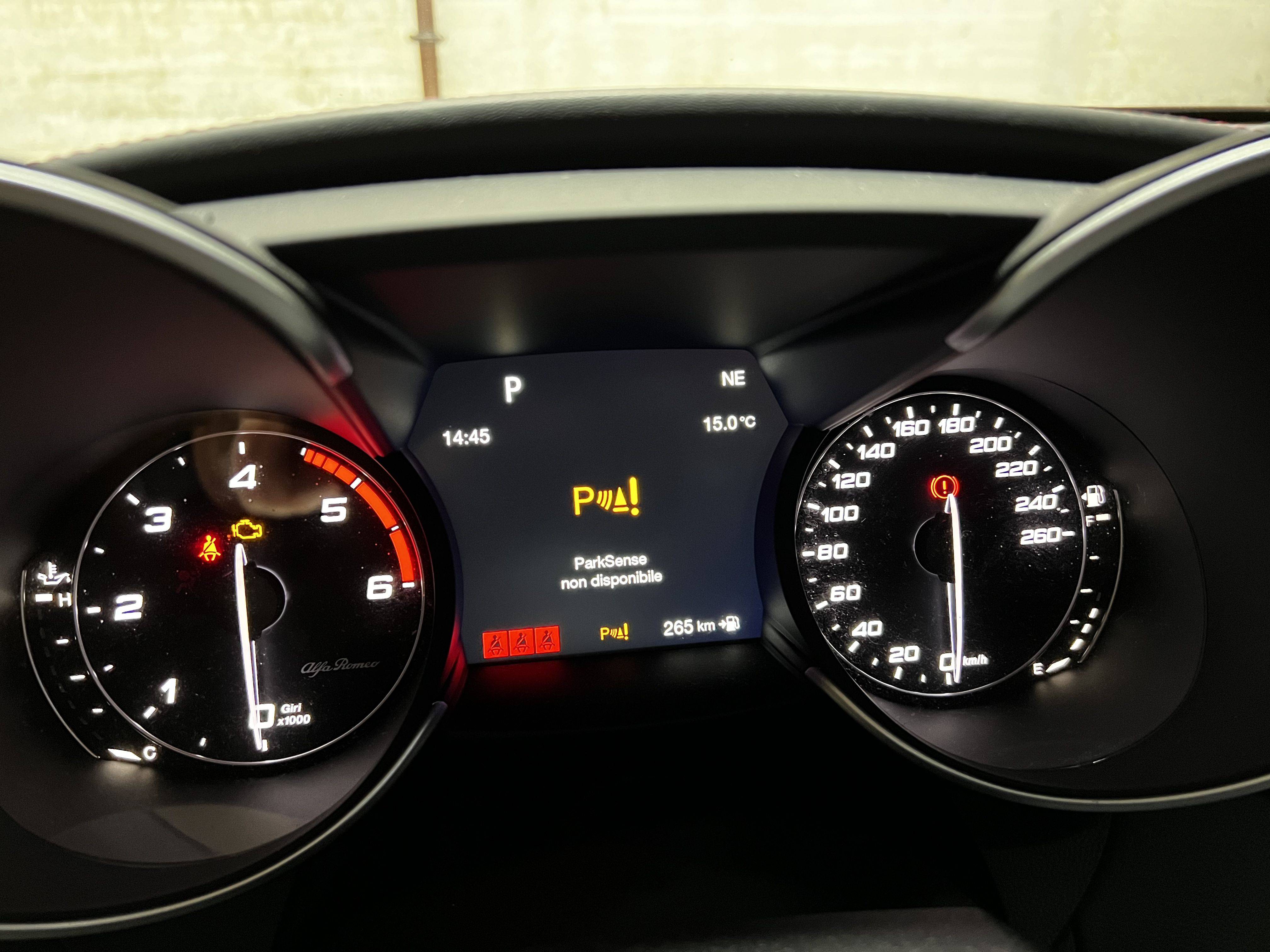

Premetto che attualmente la macchina al posteriore monta il suo cablaggio originale e se rimonto la vecchia centraline e allineo tornano a funzionare i posteriori senza problemi. quindi il problema accade solamente dopo aver montato la nuova centraline e collegato ant+post e allineato

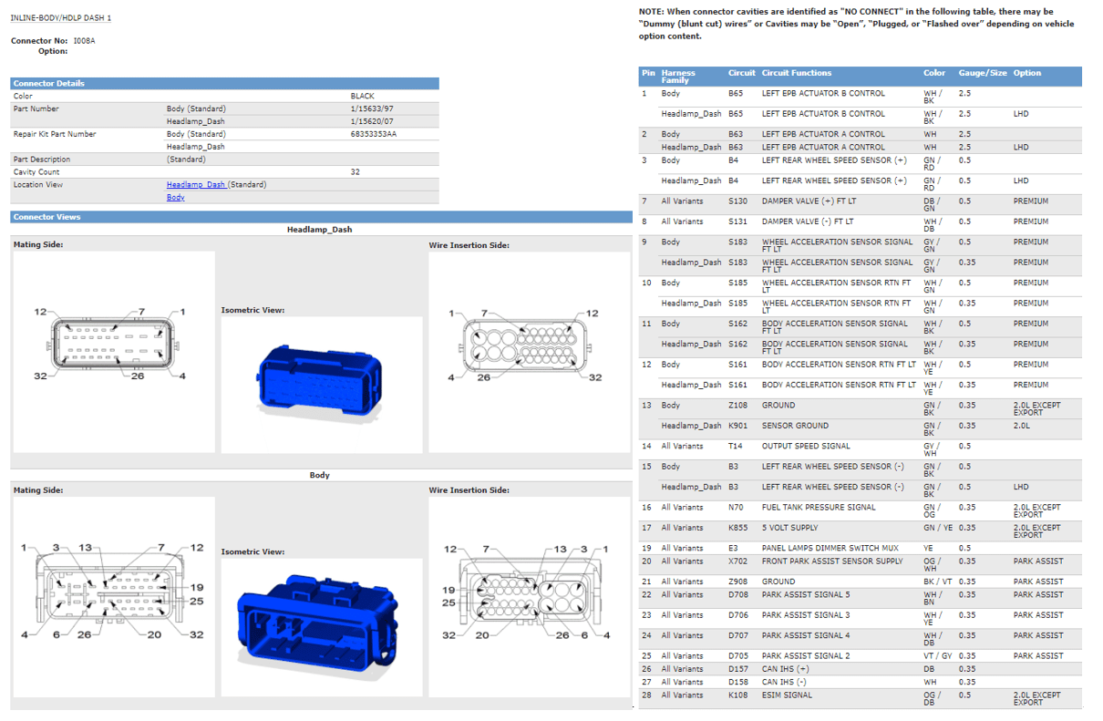

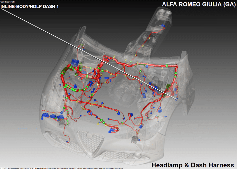

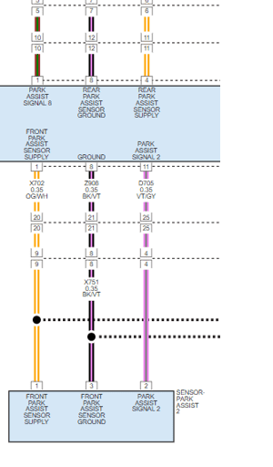

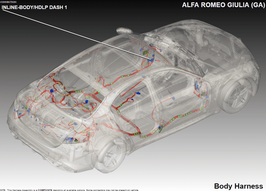

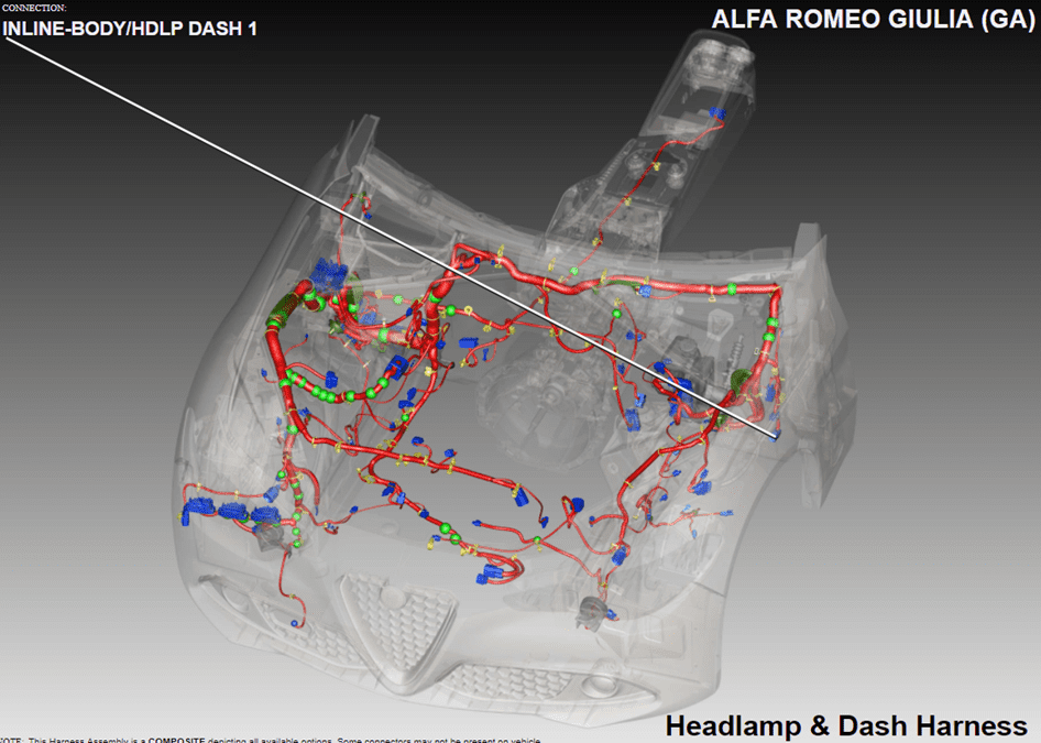

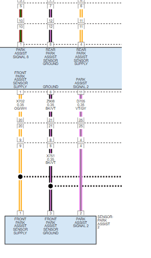

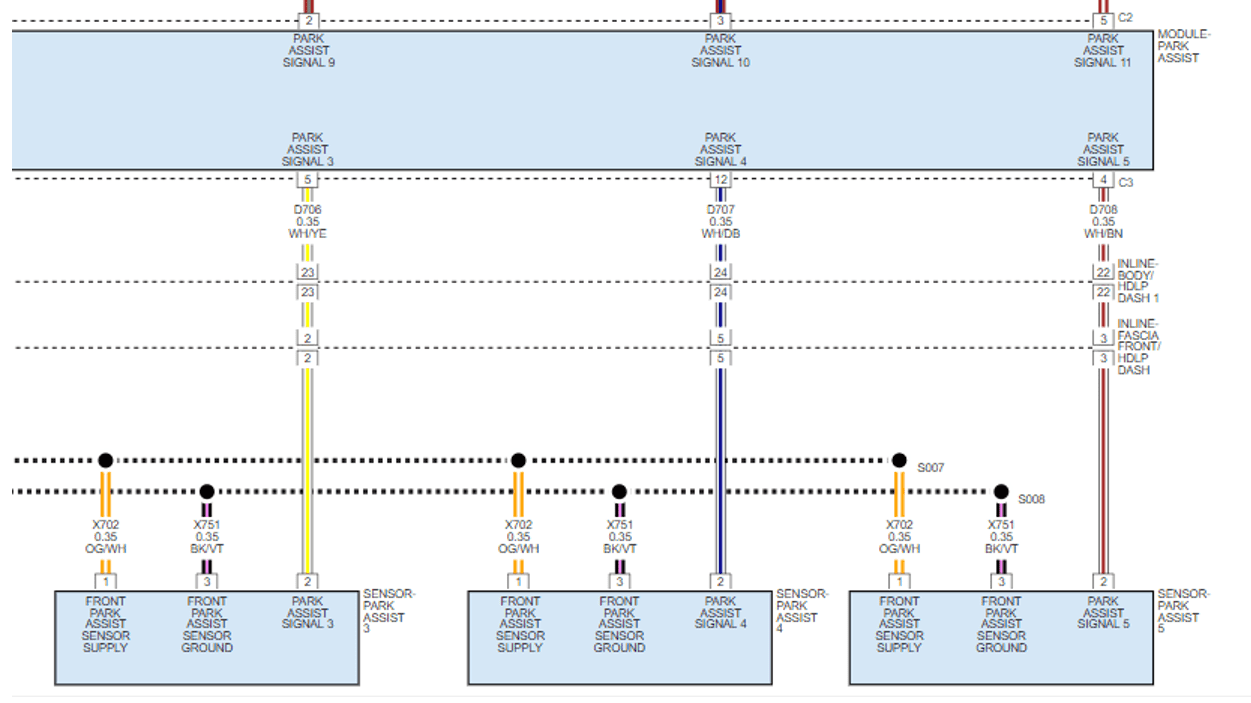

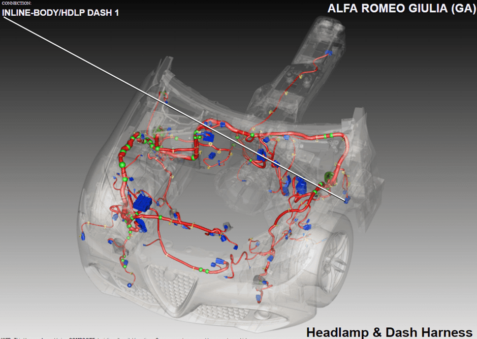

Guardando lo schema elettrico, dovrebbe essere nella zona guidatore, lateralmente, zona tra il parafiamma e la maniglia del cofano:
Visualizza allegato 246349Visualizza allegato 246342

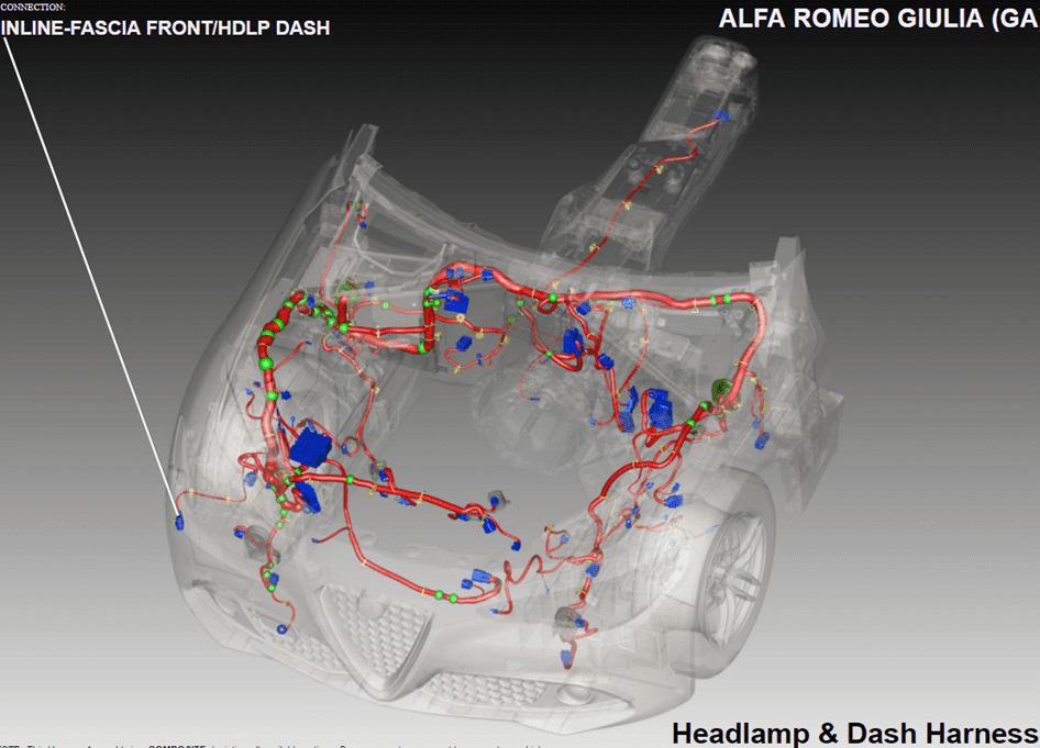

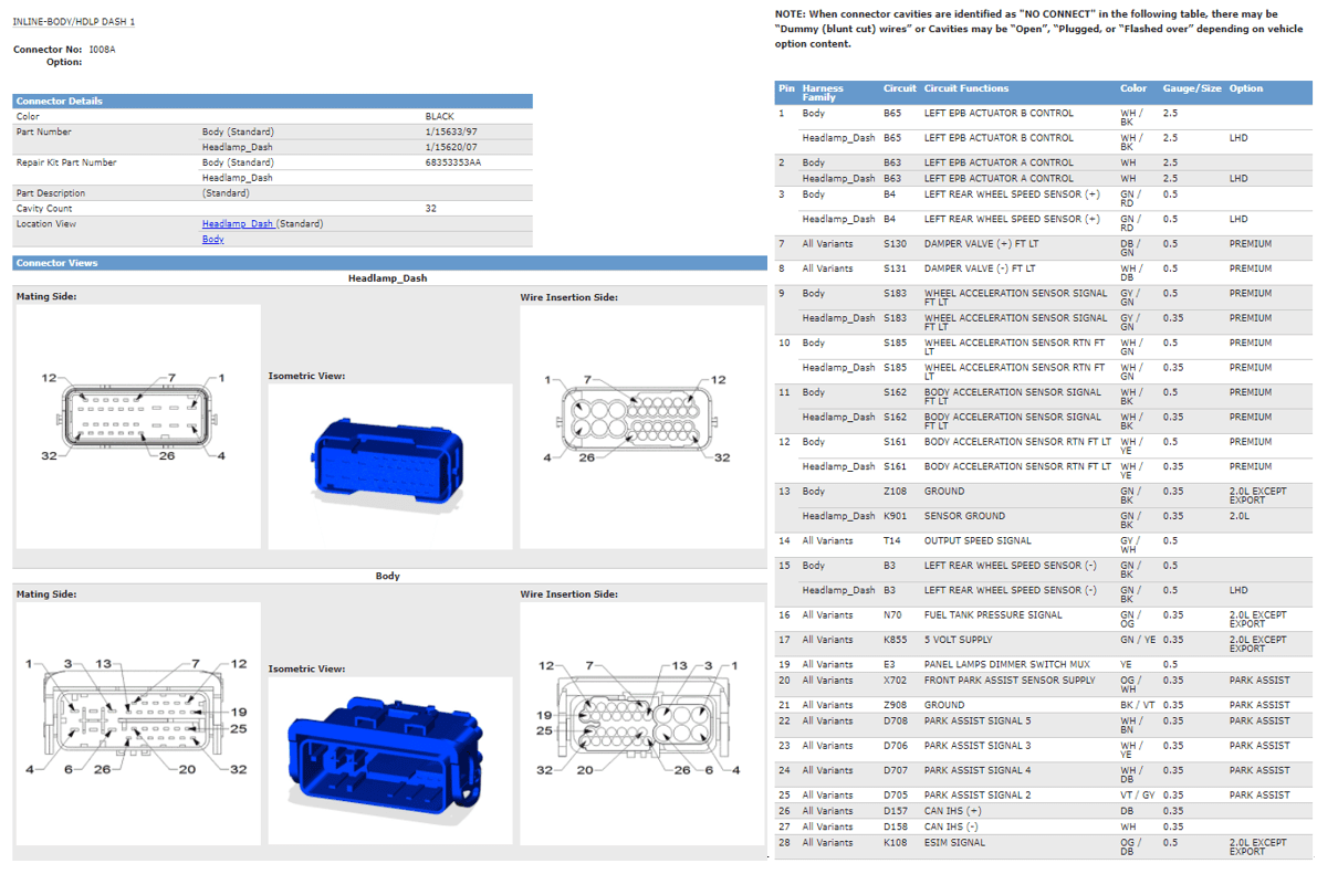

Il connettore che cercate è il "Inline-body/HDLP Dash 1" (quello nel passaruota è l' "Inline-fascia Front/HDLP Dash"):
Visualizza allegato 246343
Visualizza allegato 246344
Visualizza allegato 246345

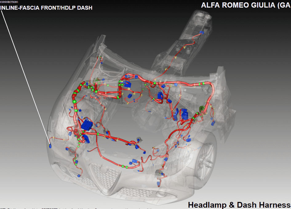

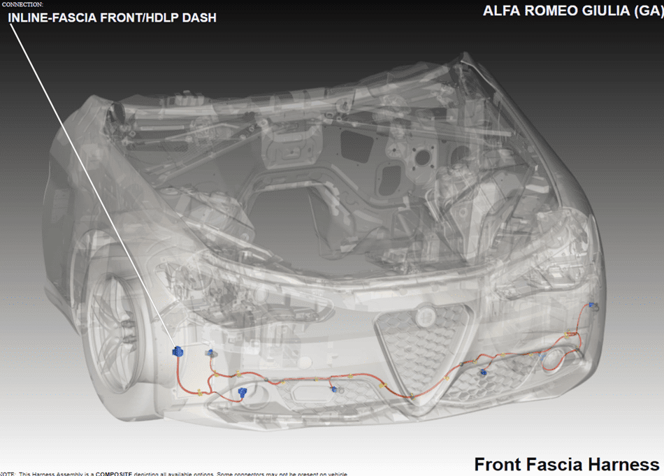

Quello nel passaruota è questo:
Visualizza allegato 246346
Visualizza allegato 246347
Il connettore dovrebbe essere questo (pin dal 20 al 25):
Visualizza allegato 246348

Nessuno ha avuto un problema simile?
