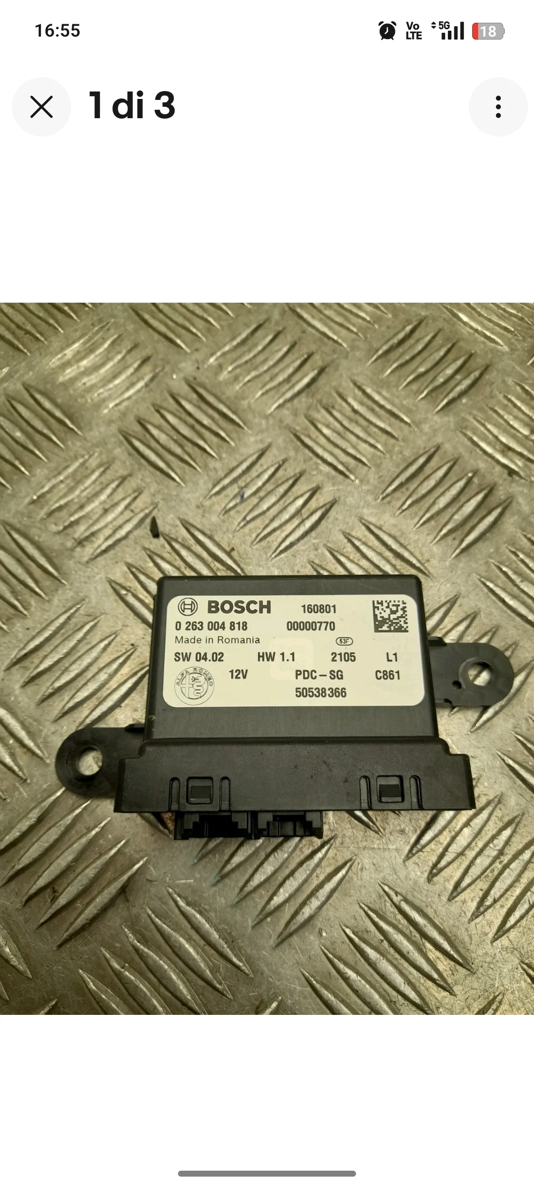

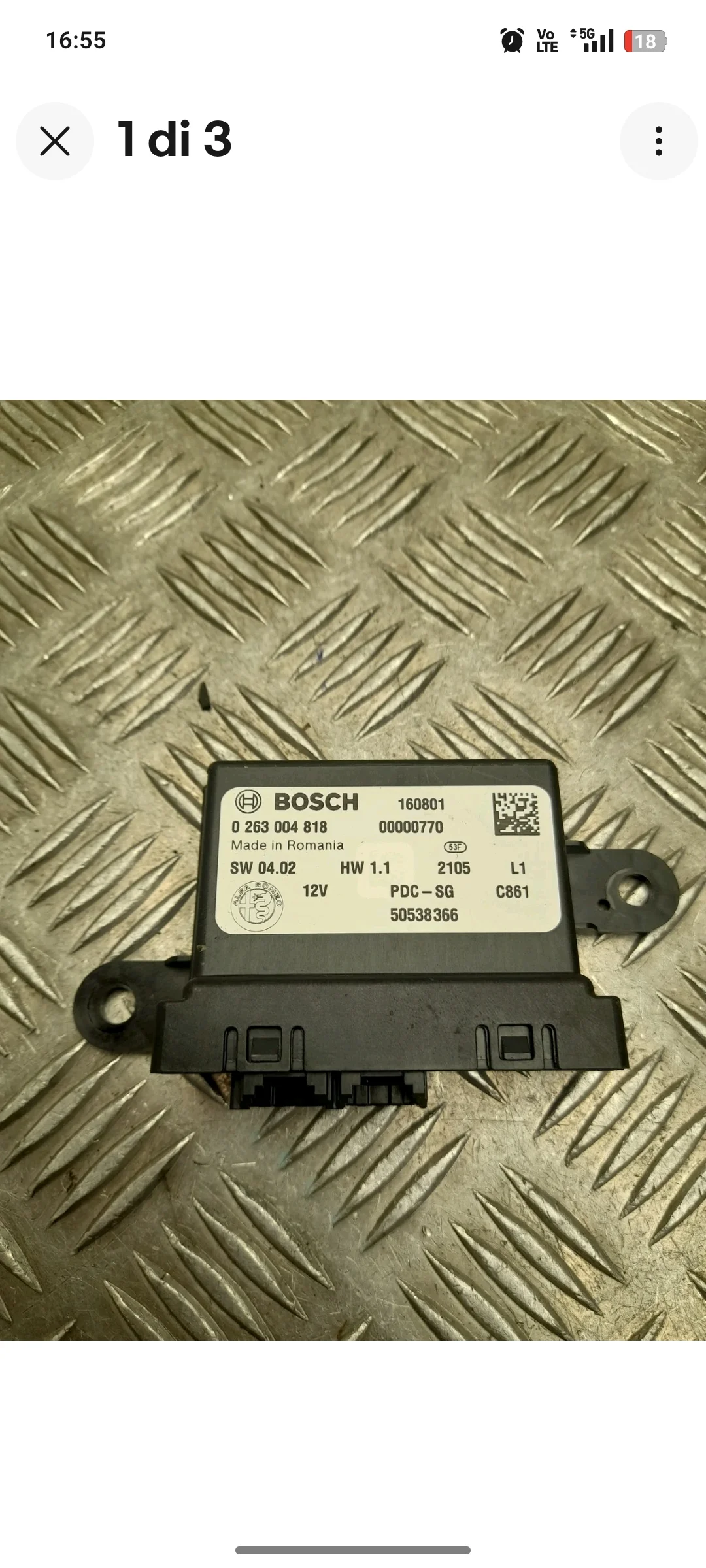

Buongiorno a tutti, da qualche tempo sto impazzendo con i sensori di parcheggio anteriori. Dopo un piccolo sinistro con un copertone preso davanti a me da un camion mi ha danneggiato il paraurti anteriore e non andavano più i sensori. Dopo essere stato dal mio carrozziere mi disse che i sensori erano integri e si erano solo staccati dagli spinotti o cablaggio credo... Purtroppo però per sua amara sorpresa dopo aver sostituito il paraurti e collegato i sensori questi ancora non andavano ed è impazzito a controllare tutti i cablaggio e spinotti ma niente... Oggi l'ha portata da un elettrauto e a quanto pare il danno è alla centralina dei sensori. Qualcuno mi sa dire se è verosimile e quanto costa ? È unica per i 4 sensori o va cambiata solo quella anteriore? Io ho anche retrocamera posteriore non so se cambia qualcosa... Grazie per chi mi saprà aiutare, sto impazzendo da tempo ormai insieme al carrozziere.
la centralina dei sensori si trova nel bagagliaio posteriore, mi sembra strano che possa essersi danneggiata con un urto all'anteriore
Salve ...la centralina per i sensori anteriori è questa o con il 7 finale..?
