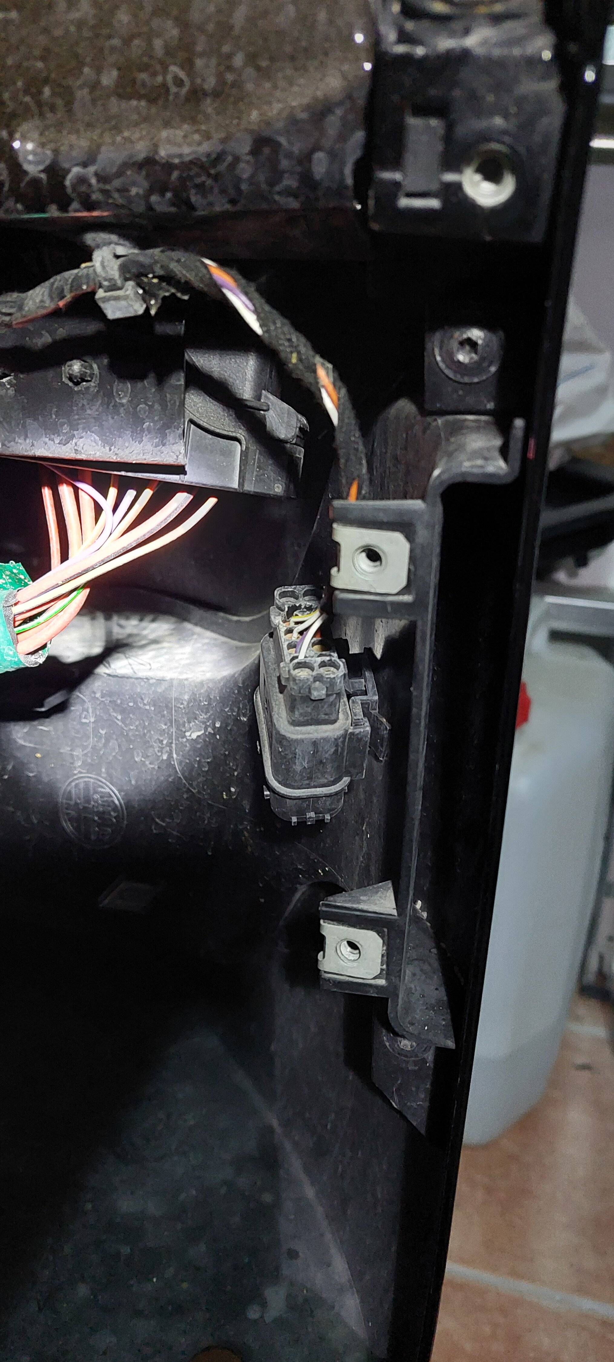

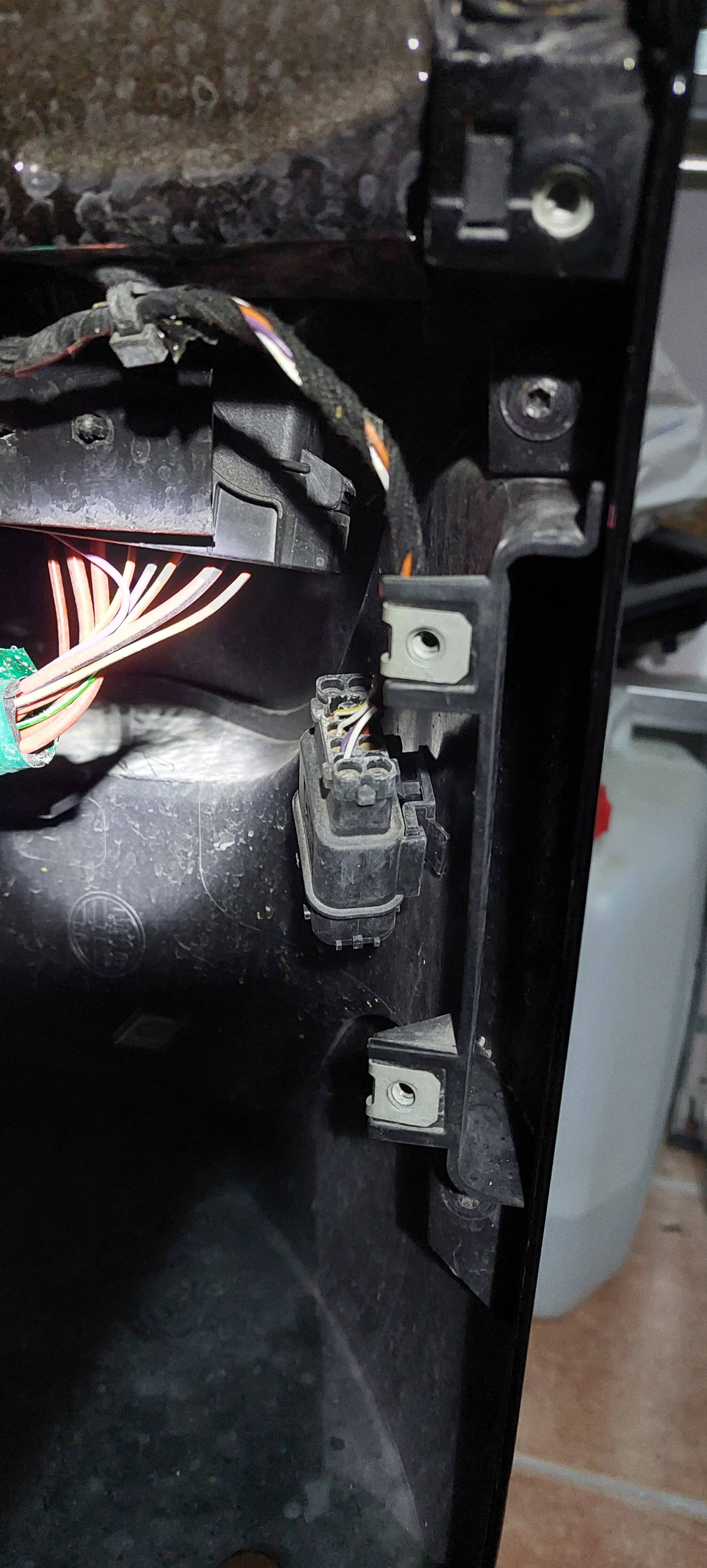

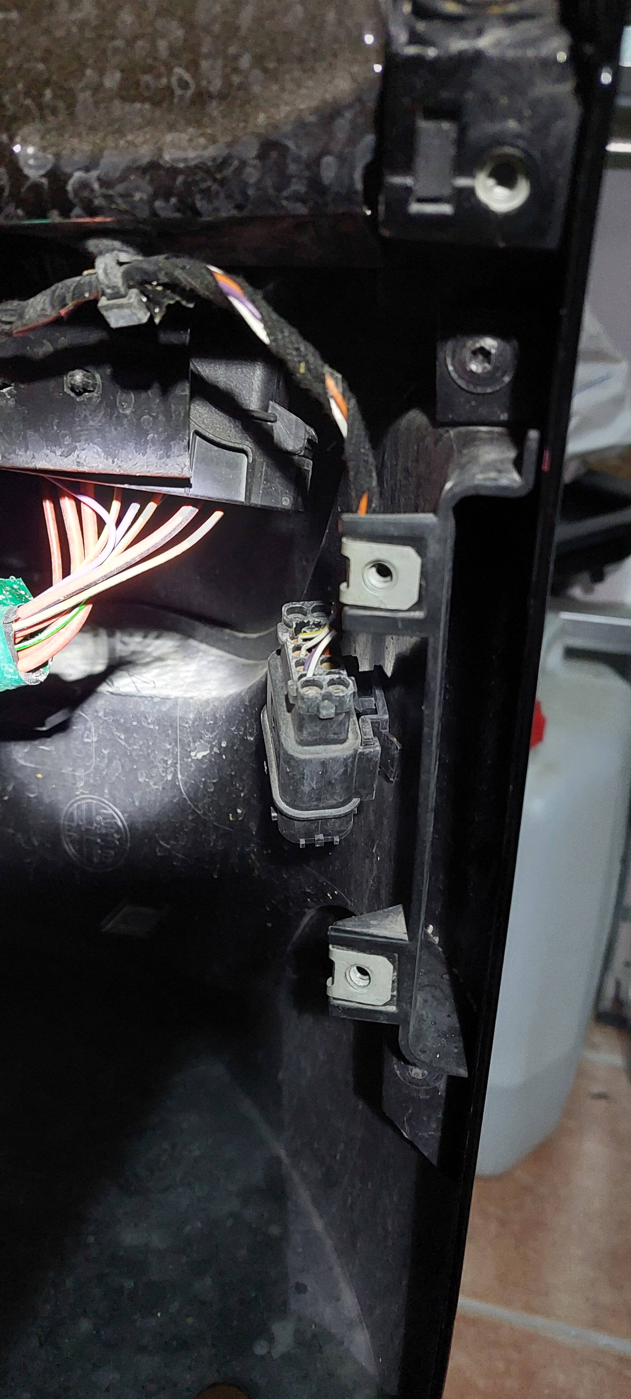

Ho una 200cv my19 senza fendinebbia e il connettore è questo qui...
Con questo cavo e con quello non collegato che arriva alla centralina dei sensori posteriori dovrei avere la predisposizione completa o va verificato altro?
Visualizza allegato 266123

Si ma sono andato un po in confusione con le varie casistiche (con o senza fendinebbia, presenza o meno del cablaggio completo, ecc.).
In ogni caso, questo pomeriggio ho verificato col tester che c'è la continuità sui 6 pin dei due connettori, per cui direi che sono a posto.

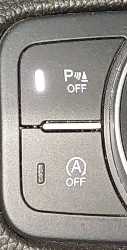

Ho un dubbio che il mio LUM non mi ha chiarito.
Prima di portare tutto il materiale al carrozziere che farà il lavoro, ho voluto provare i componenti attivi (centralina, cablaggio e sensori) senza fare modifiche software.
Sembra che funzioni tutto ma vorrei sapere se è normale che con il cambio in P o in N si accenda il led del tasto di esclusione dei sensori (il che non avviene usando i soli sensori posteriori con relativa centralina).
Che ne pensate?
