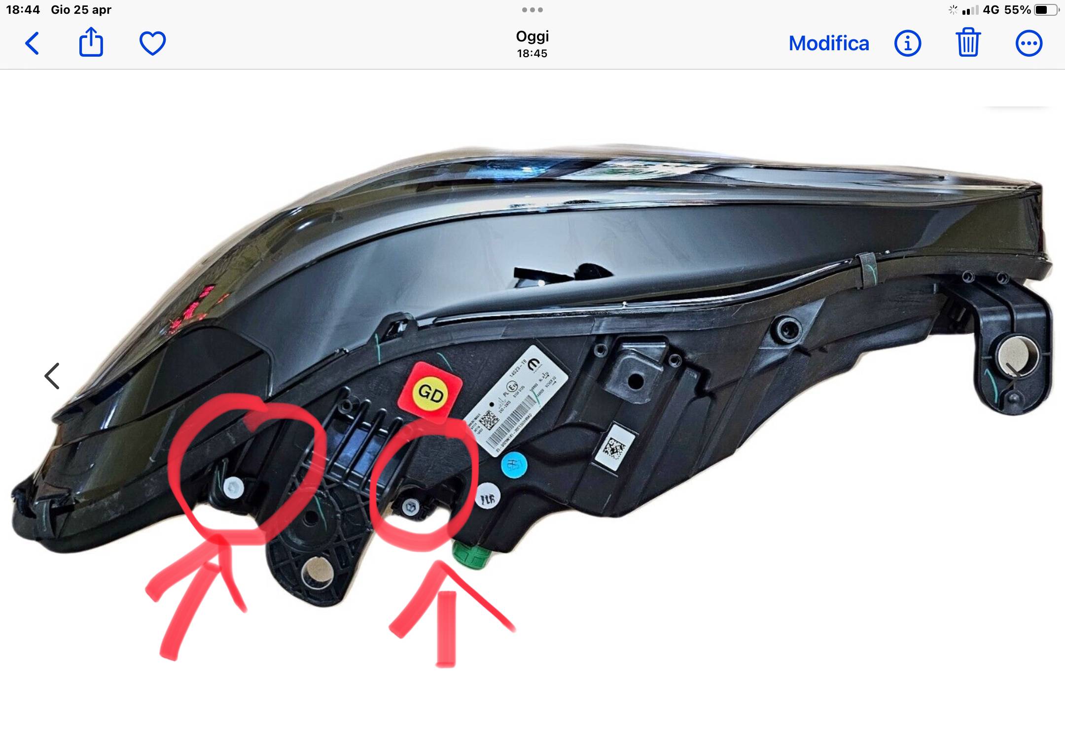

Buongiorno, io ho montato i led matrix su giulia 2017 e i fari bassi non danno noia a nessuno, li ho regolati da elettrauto con viti di registro e mai nessuna lamentela. Qualcuno mi sa indicare DOVE SONO I REGISTRI DELL'ABBAGLIANTE??? Non troviamo quello della regolazione verticale perché nascosto dal paraurti che non ha i fori per la brugola. Per favore un immagine o un indicazione. Grazie
#7
Le viti di regolazione sono due, come da foto. Orizzontale e verticale.

#9
Io sono a 3, oltre alle 2 del faro anabbaglianti ho trovato pure quello della regolazione destra sinistra dell abbagliante
Sei sicuro? Vedi che quelle due che ti ho indicato, una regola l’altezza e una dx e sx
#10
Si na del faròo basso, poi c'è una brugola di 6 per il farò alto per la registrazione dx sx. Mi hanno fatto in buco sul paraurti perché sapevano dove era e hanno allineato le due luci. Non trovano quella per l'altezza del faro alto e mi rimane una striscia nera tra le due luci perché l'abbagliante è troppo alto
