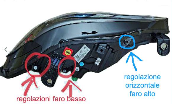

Buonasera,sapete sei fari matrix della giulia my 23 si possono regolare in altezza? perché tranne quando si attiva l'abbigliante automatico, i fari sono bassi e spesso di sera non si vede niente
Si na del faròo basso, poi c'è una brugola di 6 per il farò alto per la registrazione dx sx. Mi hanno fatto in buco sul paraurti perché sapevano dove era e hanno allineato le due luci. Non trovano quella per l'altezza del faro alto e mi rimane una striscia nera tra le due luci perché l'abbagliante è troppo alto
In che senso ti hanno fatto un buco nel paraurti??
    57.2 KB · Visualizzazioni: 165
