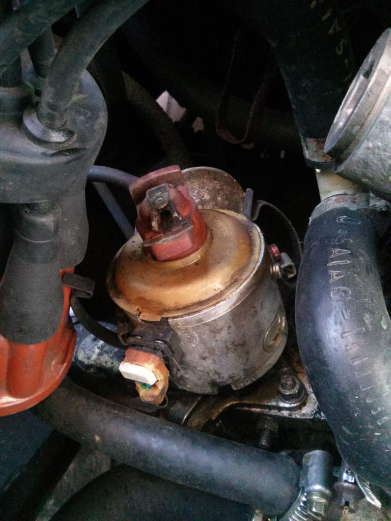

Buongiorno a tutti ragazzi , oggi mentre stavo guidando tutto ad un tratto la macchina ha iniziato a strattonare , andare irregolare e scendere di giri fino a spegnersi rilasciando uno scoppio dallo scarico. Non ha voluto più saperne di andare in moto per un bel po' . Poi rimessa in moto a fatica l'ho riportata a casa perché continuava a "strattonare". Pensando un problema di corrente ho scoperchiato la calotta ( ora non so se sia dovuto a questo ) , mi sembra ridotta male , come posso smontarla per sostituirla?

Mi par di capire che vorresti smontare la spazzola rotante... per farlo basta tirare verso l'alto.
Per sostituire la calotta devi sfilare i fili e reinfilarli nella nuova badando che l'ordine sia lo stesso. Attento a rispettare la tacca della calotta con quella dello spinterogeno.
Tieni presente che spesso i problemi che hai citato sono dovuti al "captatore" presente sullo spinterogeno, i fili di collegamento al sensore con il tempo si spezzano impedendo di rilevare la posizione della camma. Se togli la spazzola e il sottostante coperchietto in plastica li dovresti vedere....

si, vorrei sostituire la spazzola rotante ma magari intanto che ci sono smontare tutto e metterlo a nuovo anche perché non mi sembra ben messo :( , a quali tacche ti riferisci Maurizio? grazie

E' una tacca sulla calotta che corrisponde ad una scanalatura sul corpo dello spinterogeno.
Smontarlo e revisionarlo è una buona idea a patto che tu sappia poi rimetterlo nella posizione corretta, altrimenti il motore non parte di certo.
Per mettere in fase in fase correttamente lo spinterogeno è necessario utilizzare una "pistola stroboscopica", pensi di conoscere qualcuno che ce l'abbia?

mmmm no , non conosco nessuno , mi limiterò per ora a sostituire la spazzola e la calotta ....

Ho due " tacche " sullo spinterogeno , una grossa che è fraticamente come una scanalatura , e su questa gli faccio combaciare la tacche che vi è sulla calotta che è grossa altrettanto e poi vi è una tacchettina più piccola sullo spinterogeno. Non è che devo far combaciare questa con la punta della spazzola? Una volta che innesto la spazzola rotante sul braccetto dello spinterogeno come faccio a farle allineare?
La spazzola rotante ha una posizione ben definita, dopo averla tolta la devi per forza reinstallare nella stessa posizione, non puoi sbagliare...

fatti delle foto prima di smontare qualsiasi cosa..
