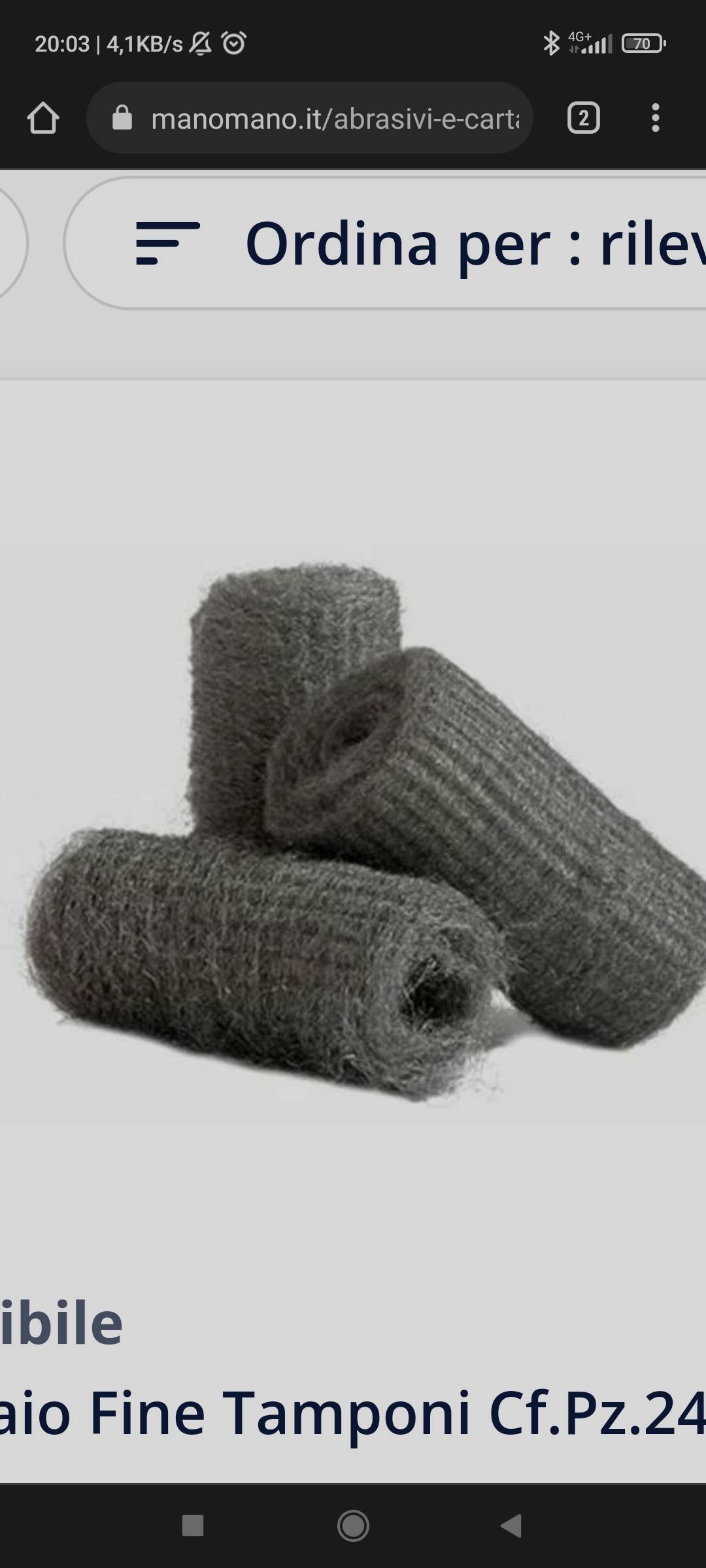

Ciao, era successo anche a me... Quando fanno altri lavori, magari piccoli, ed il pulviscolo del trasparente svolazza ovunque, e si deposita sulle auto in carrozzeria non protette.
Lo chiamano "fumino"...
Il carrozziere mi ha dato due pagliette metalliche (quelle fini) e con acqua e sapone è andato via in un attimo,senza danneggiare il vetro, ovviamente.
Sulla carrozzeria serve il polish.

Esatto deve essere il trasparente non proprio la vernice, perchè sembrano una moltitudine di aghettini minuscoli, "argento - trasparenti".
La paglietta ? Ma tipo quella delle pentole ??
Si si, di solito è il trasparente...
Si, lui ha detto "passa questa paglietta", ma in realtà è una di quelle fini, da lucidatura, lana di acciaio
Aaah. Grazie!
