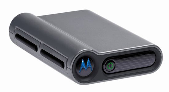

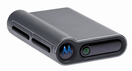

Ciao, io ho acquistato il modulo Motorola DC800, preso per sfizio su ebay tempo fa a circa 17€ + spedizione ad un'asta fallimentare, e mi è tornato utile per questo utilizzo. Sostanzialmente il modulo accetta connessione bluetooth stereo AD2P in ingresso e ha l'uscita via cavo RCA stereo. L'alimentazione la prende da un ingresso micro USB da 5V, quindi basta un semplicissimo cavetto usb maschio > femmina micro usb da 2€ (alla GBC ce l'hanno) e un cavetto RCA maschio > plug audio 3,5 (anche questo, 2€ a dir tanto). Colleghi poi l'USB di alimentazione alla presa USB del blue&me che darà a questo punto SOLO alimentazione al modulo. Poi collleghi l'RCA in uscita dal modulo all'ingresso AUX dell'auto. A quel punto colleghi l'iPhone/celluare in bluetooth al modulo e ogni suono riprodotto dall'iPhone verrà suonato dalle casse dell'auto in bluetooth stereo.
Come disturbo, non ci ho mai fatto caso ad essere sincero ma se non me ne sono mai accorto sicuramente non lo fa perché con i ronzii sono maniaco e appena sento un ronzio/fischio/rumorino divento matto finché non lo levo. :D

Visualizza allegato 82718
