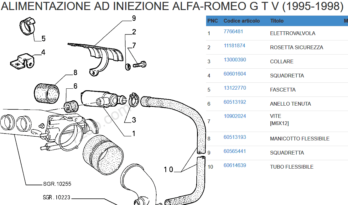

Alex non sono passato dal meccanico, ma ho fatto i compiti a casa e credo di essere giunto alla seguente conclusione: non esiste un motorino che regola il minimo, bensì un'elettrovalvola che è quella rappresentata al numero 1 della figura allegata:

Grazie. sei stato gentilissimo, infatti non riuscivo a capire come avvenisse la regolazione del minimo nel V6 TB perchè non riuscivo ad individuare il motorino. Evidentemente i precedenti post che trattano problemi di minimo irregolare si riferiscono al TS. Dallo spaccato che alleghi si potrebbe pensare che le cause del problema abbiano origine anche da una non perfetta tenuta dell'anello (6) o di sporcizzia dei condotti e non solamante dal mal funzionamento dell'elettrovalvola.

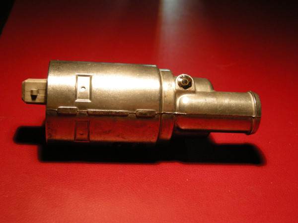

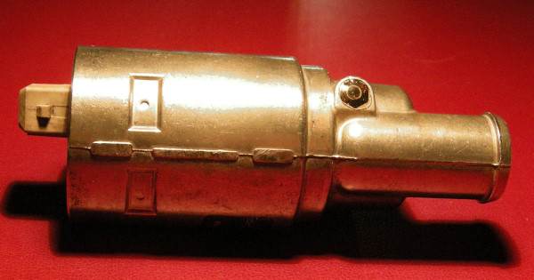

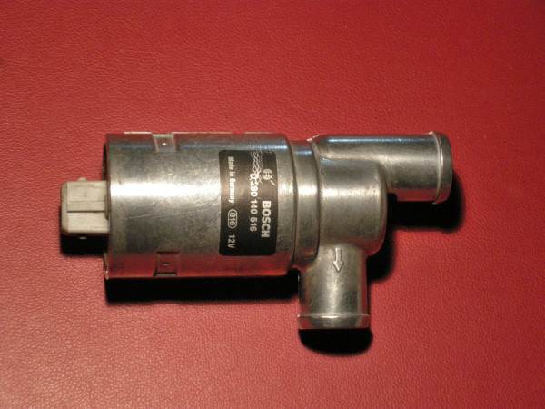

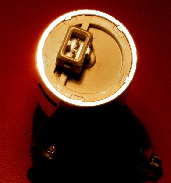

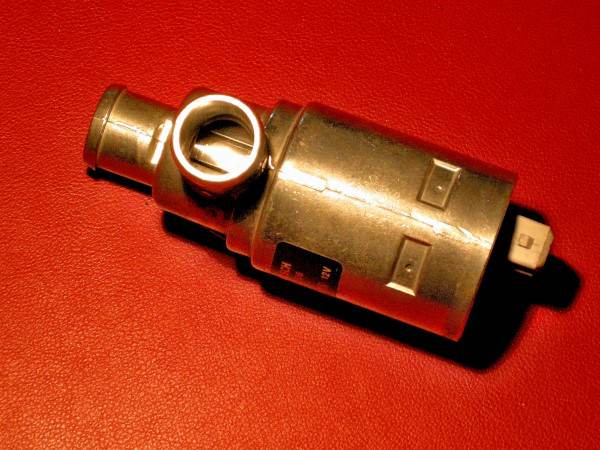

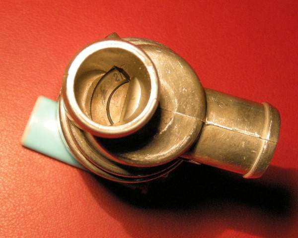

Salve Maurizio, solo oggi sono riuscito a dedicare un pò di tempo al mio V6 e, grazie ai tuoi suggerimenti, ho smontato la "VAE"... e con mia grande sorpresa NON ho riscontrato evidenti segni di sporcizia. Non può essere aperta per poter verificare il corretto funzionamento, quindi ho provveduto a spruzzare liquido in bomboletta cho ho utilizzato per la pulizia del corpo farfallato e successivamente ho soffiato con aria compressa da entrambi i fori.... sporcizia ??? pressochè NULLA.
Allego delle foto del corpo incriminato:

Mh..davvero in condizioni eccellenti.
La butto lì, provare a dare tensione ai due contatti per vedere se almeno è viva?
In ogni caso personalmente non ci perderei la testa più di tanto, il prezzo da nuova va dai 50/60 ai 150€; pezzo nuovo e via andare per i prossimi 20 anni[emoji6]
Reactions: M@urizio
Anche a me è venuto in mente di dare tensione ai morsetti della valvola, ma non conoscendone il funzionamento ho desistito... presumo che alimentando la valvola la "ghigliottina" che s'intravede nell'ultima immagine si apra o si chiuda per regolare il flusso d'aria; togliendo tensione ritorna nella sua posizione originale ?? Come interagisce questa valvola con la centralina ?? Quando collego nuovamente la batteria, la funzione di auto-apprendimento della stessa ripristina la situazione di defoult ?? Non mi piace smanettare in cose di cui non conosco la logica di funzionamento. A parte questi miei limiti la domanda che mi pongo è: avendo pulito collettori di aspirazione e corpo farfallato, sostituito candele e relativi cavi, controllato integrità dei vari manicotti e sostituito il filtro dell'aria, cos'altro può causare l'irregolare funzionamento del minimo ??? Se esistesse un testo che spiega il funzionamento di questo BUSSO farei carte false per venirne in possesso !!!
