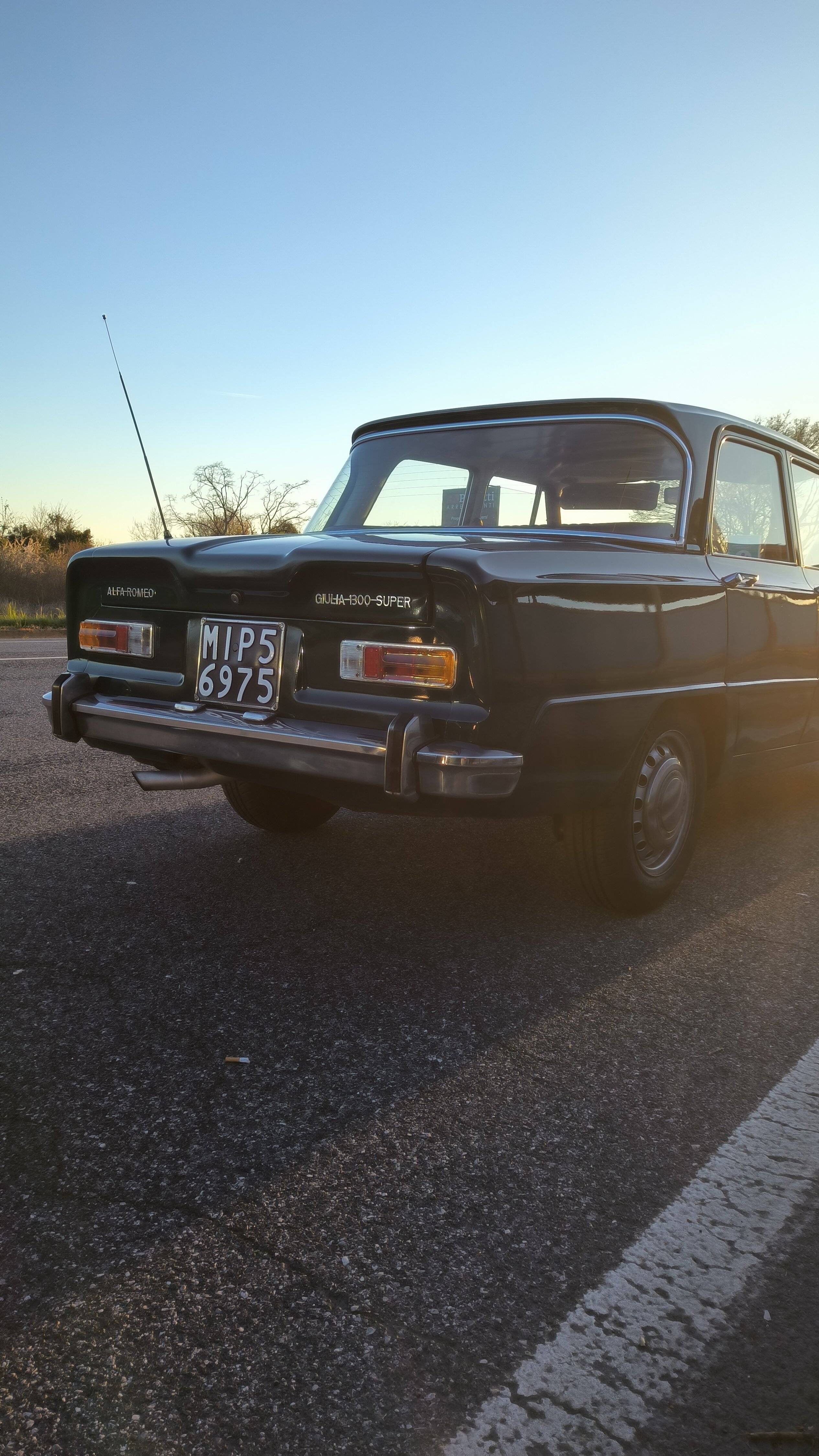

Passeggiata pomeridiana
    1.1 MB · Visualizzazioni: 120
