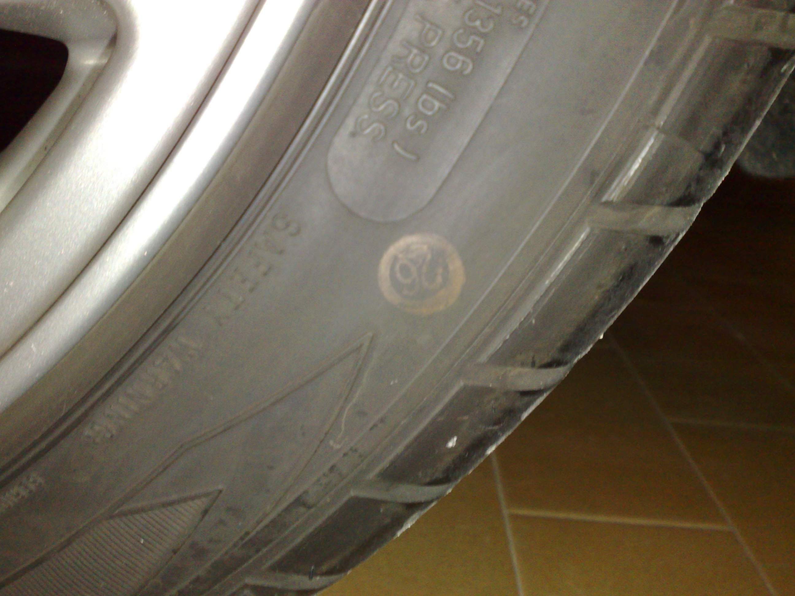

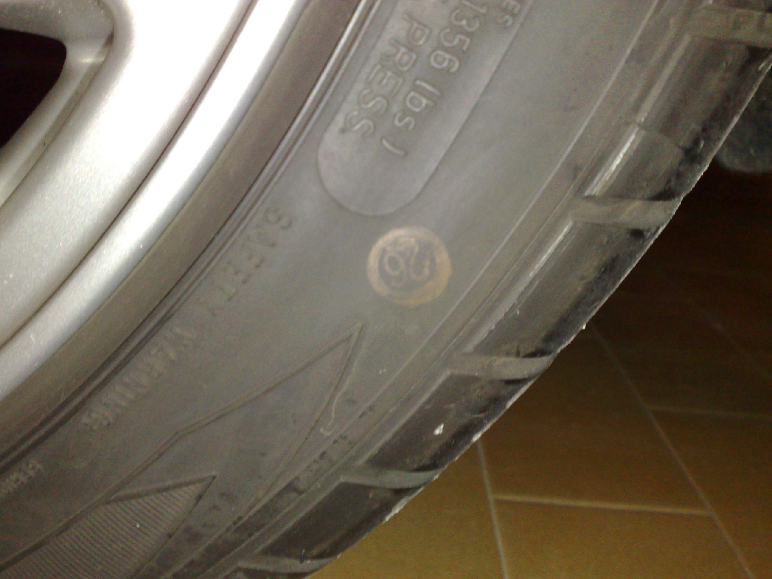

Ragazzi,vorrei fare una precisazione sul discorso bollino rosso giallo ecc... Oggi sono stato dal mio gommista per il tagliando gomme dell'auto di mia moglie,e mi ha detto che il bollino non è più segno contraddistintivo di scelta del pneumatico,da ormai molto tempo. Ora il bollino viene utilizzato dalla casa costruttrice del pneumaticop per distinguere un punto sulla carcassa per una migliore bilanciatura in fase di equilibratura. Il bollino come vedete in foto viene praticamente messo dove il pneumatico deve essere in corrispondenza della valvola di carico dell'aria. Seguono foto:

Non si fanno questi scherzi...ho controllato tutte le gomme di casa e ero pronto a tornare dal gommista per dirgli che mi aveva venduto gomme di prima scelta(fatte arrivare su ordinazione e fresche di produzione) e invece non avevano il bollino!!!:D
meno male che ci sappiamo correggere:lol2:

Diciamo così che ti devi affidare all'onestà del tuo gommista,e una cosa da controllare assolutamente è la data di produzione del pneumatico,non deve mai superare l'anno, altrimenti significa che sono gomme ferme nel magazzino da più tempo o comunque di scelta inferiore per materiali o per lavorazione.
