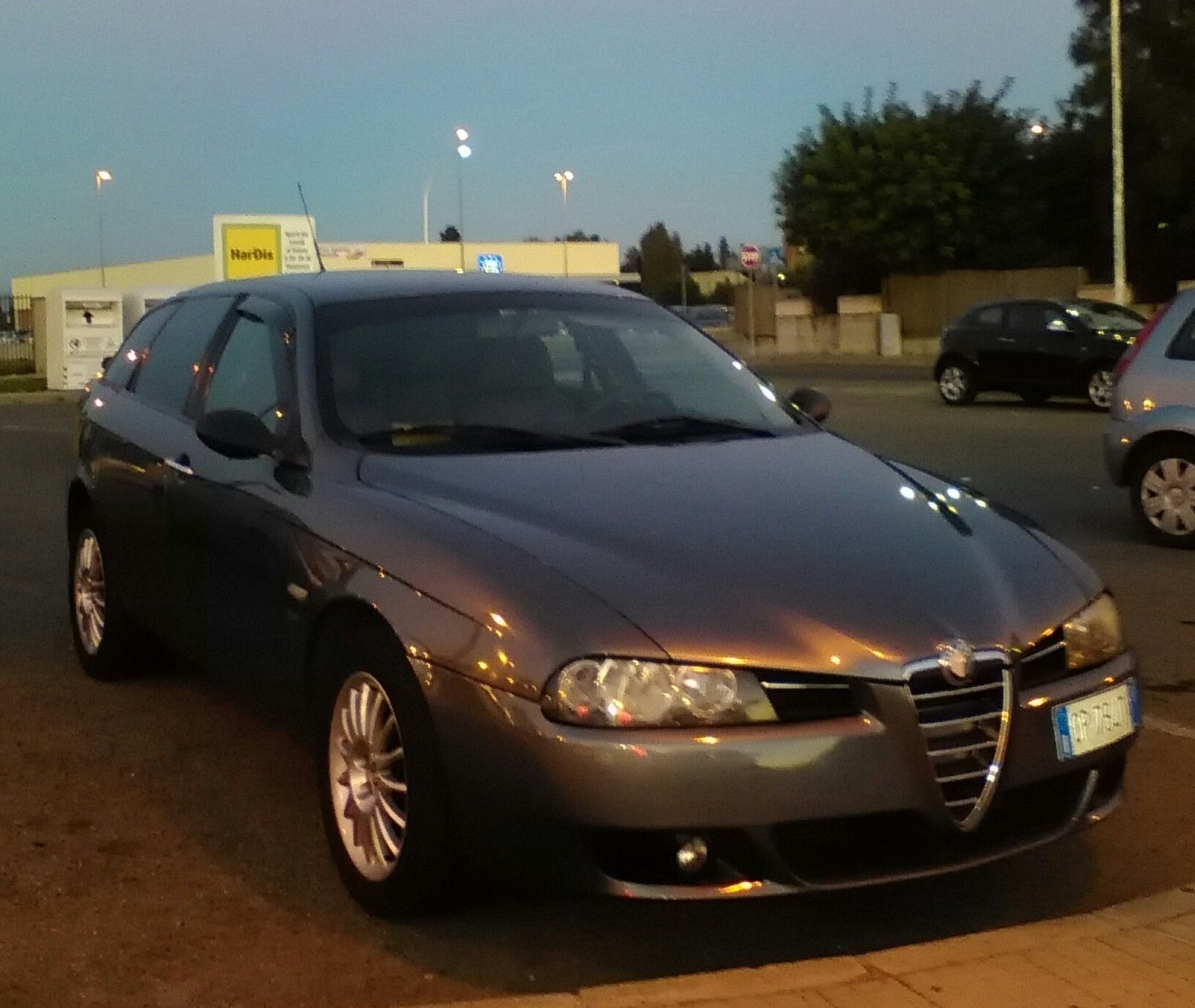

Io 3 anni fa ho comprato una 156 sw 1.9 jtd m-jet 16v giugiaro del 2004 in un paese sopra milano a 2300 euro.
Quando lo vista sono rimasto deluso ... di carrozzeria e interni era stata molto trascurata e trattata male ..... stavo per andarmene ..... poi ho visto il motore e sono rimasto sorpreso perche era messo veramente bene, poi ho voluto provarla,.....i freni erano andati, ... sospensioni dietro da cambiare .... avantreno ok!-- fumava un po ...... ma si sentiva che il motore cera ....... mi sono fatto due conti ........ e da 2600 euro e' sceso a 2300 ...... la macchina segnava 90.000 km.
Ora dopo tre anni segna 145.000 km scende a 225 di tachimetro, non fuma, fa 18 km/l ........ 55.000 senza nessun problema .......
Reactions: DANIELE JTD
Con 600 euro dal carrozziere..... ora la 156 e' cosi.......
