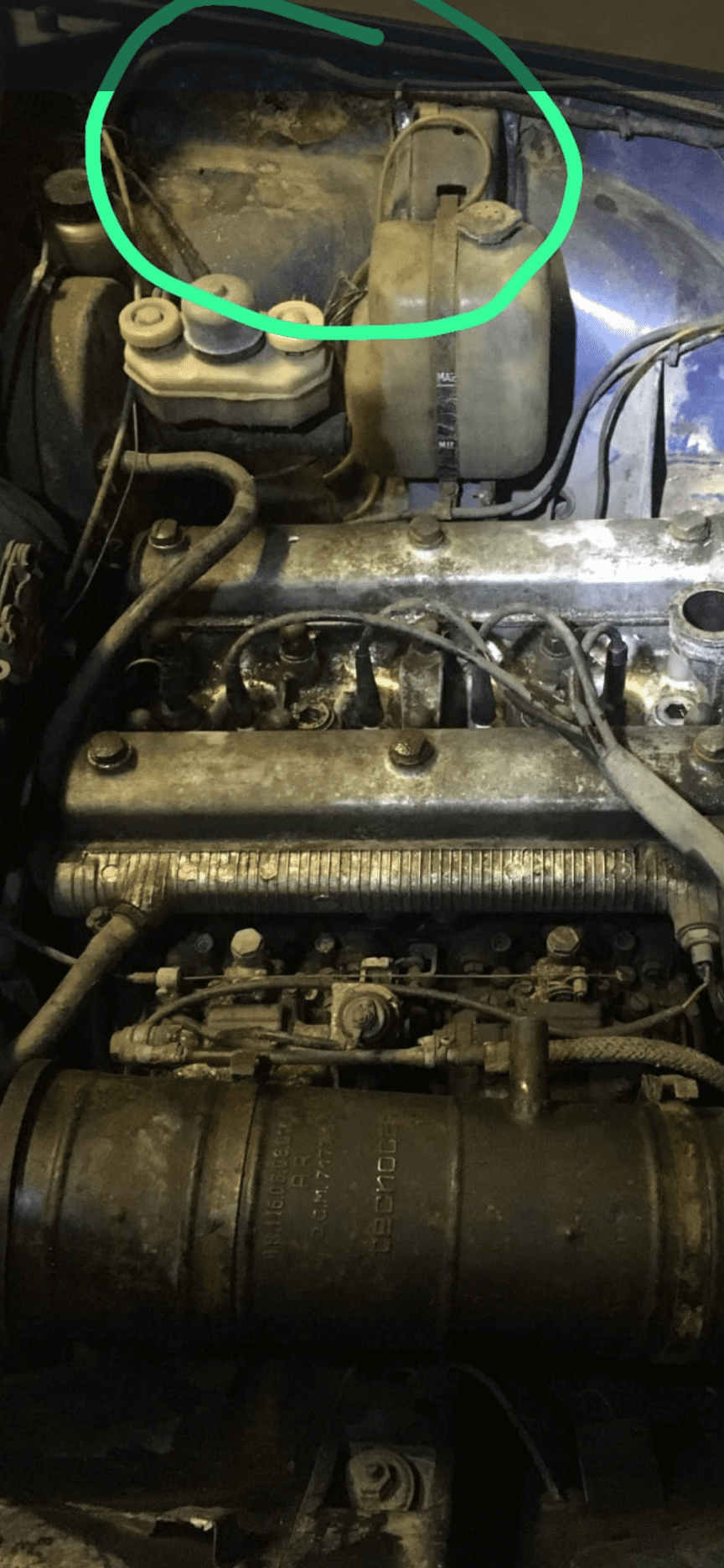

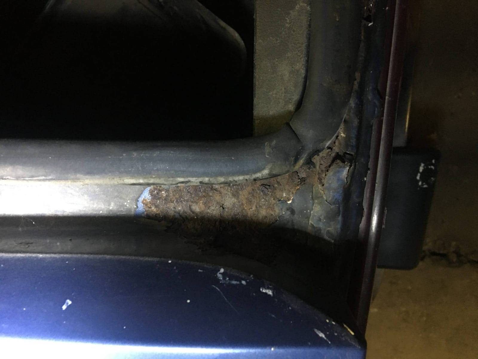

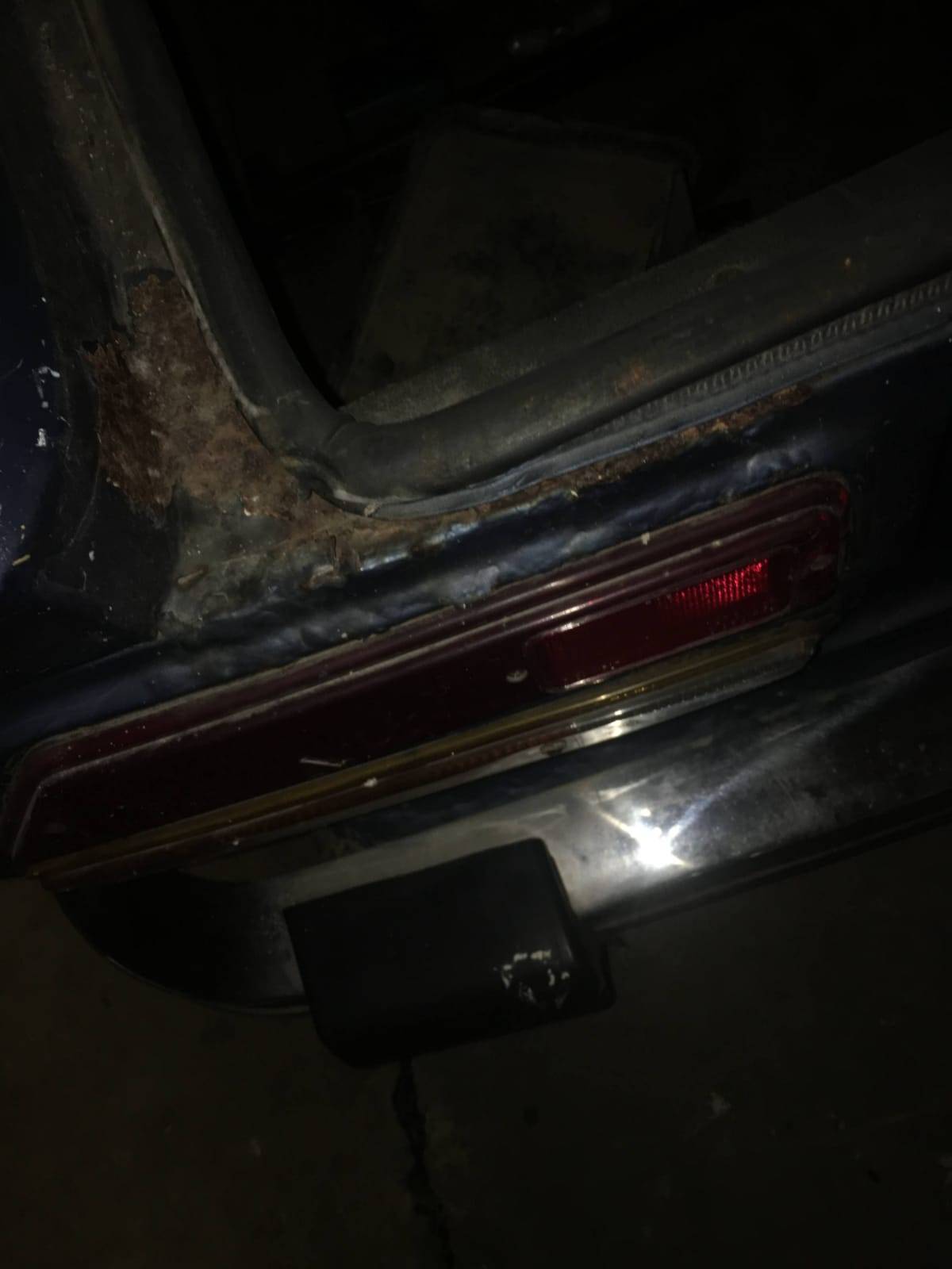

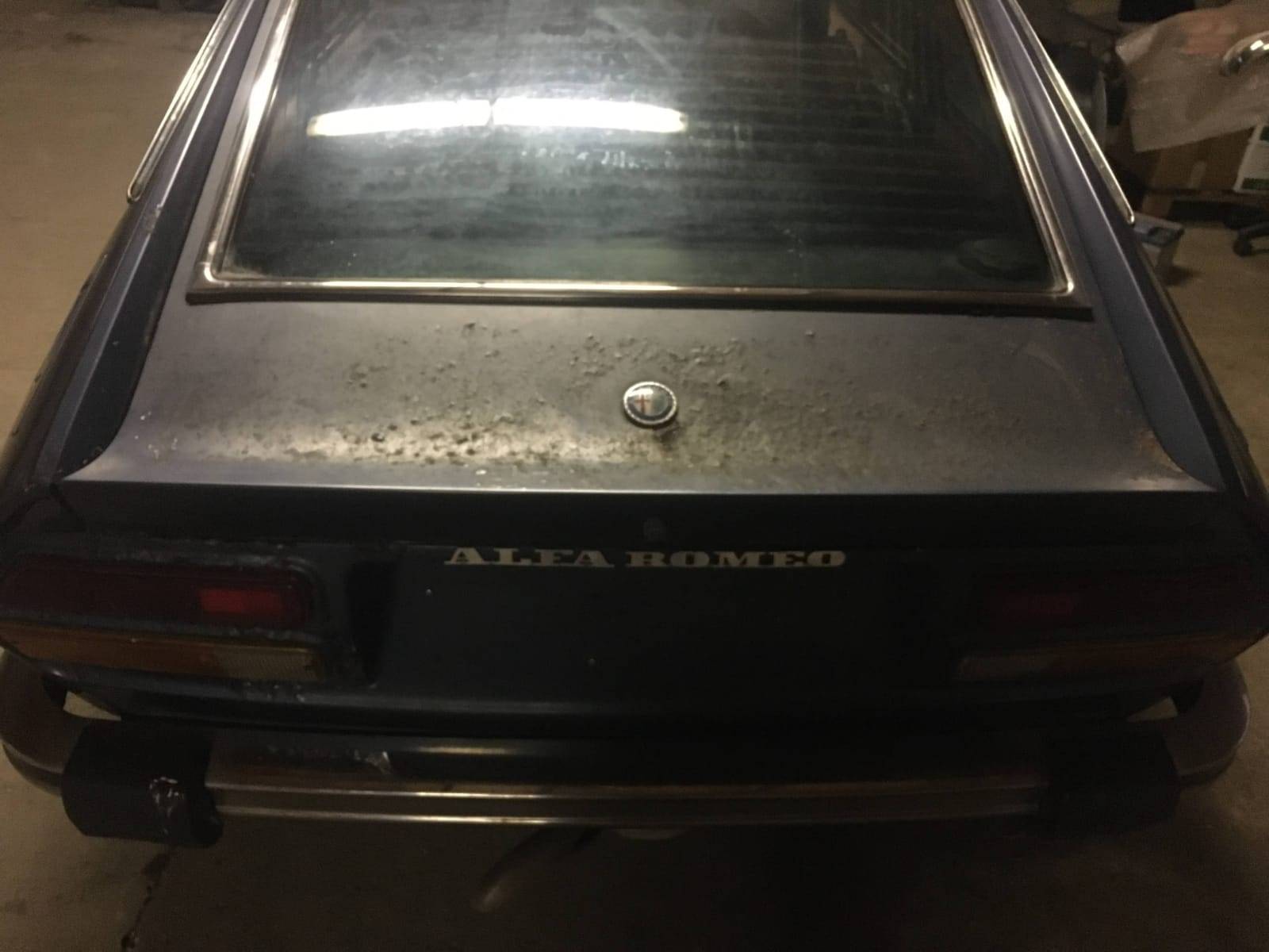

Volevo un consiglio sull'acquisto di una Alfetta GTV con alcuni punti di ruggine soprattutto nei soliti punti critici e cioè il baule (allego foto), in più ho visto un punto di ruggine nelle zona motore. I fondi sono molto buoni ed è tutta prima vernice. Secondo voi è dispendioso il ripristino oppure è un lavoro di routine per questo tipo di auto?sapete se esistono dei lamierati già pronti all'uso?

Di routine lo sono per chi lo sa fare, anche se niente di complicato,,,,, lavoro di taglia e cuci sulla lamiera, dalle foto non sono necessari lamierati preformati (parte anteriore, e spigolo post)...il portellone post andrà sabbiato e poi saprai....credo che ormai come pezzo di ricambio , non esista più...manda altre foto.....comunque ne vale la pena sistemarla
