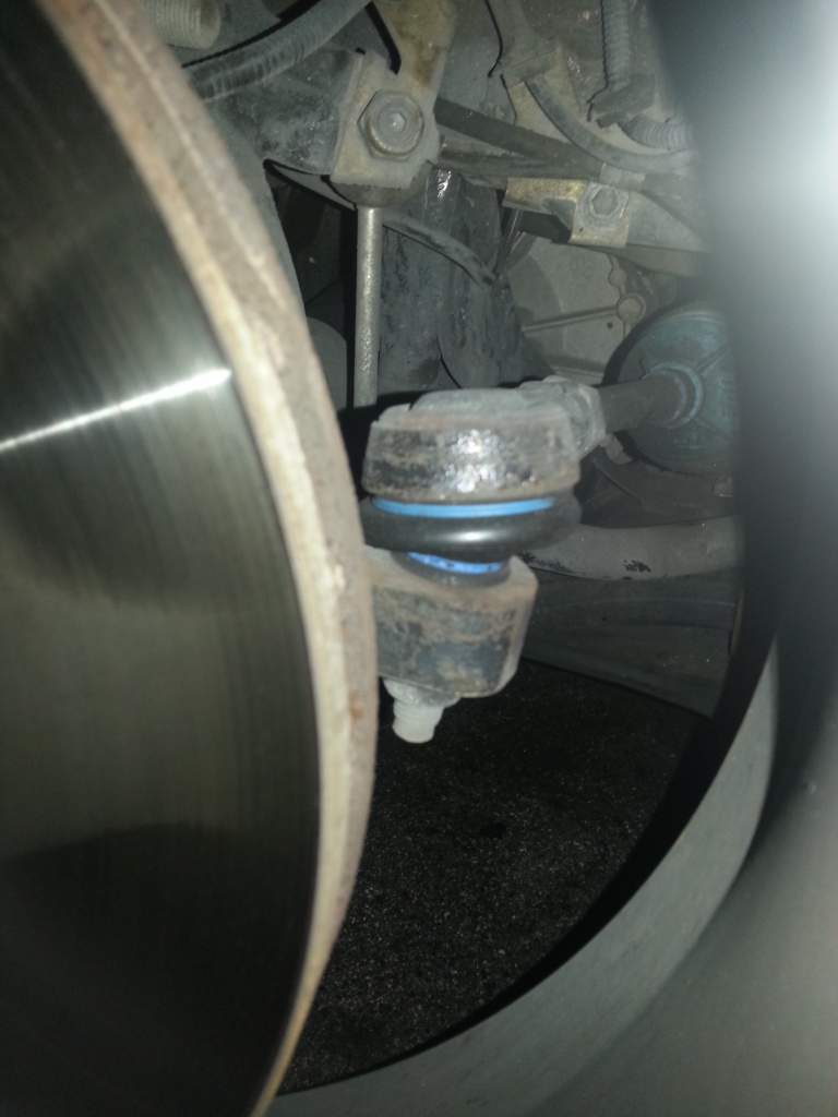

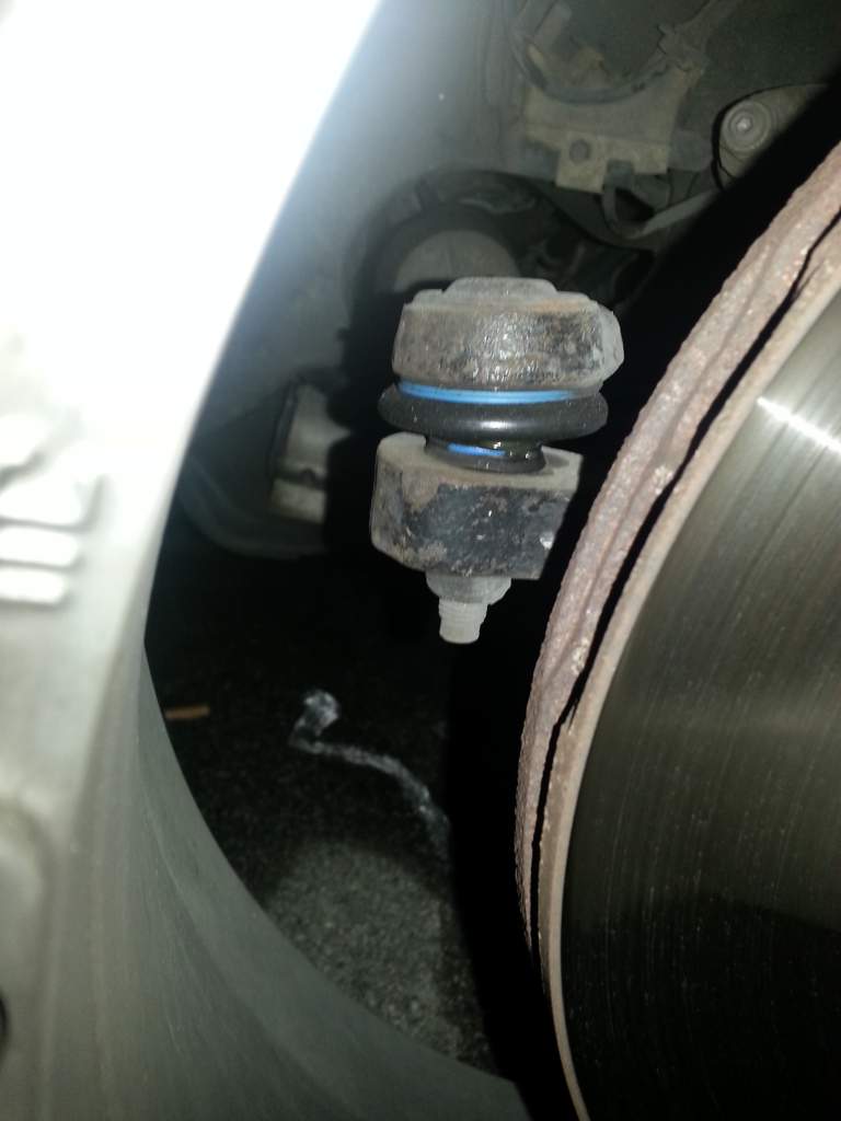

ragazzi vi dico subito che sono ignorante in materia
un mio collega mi ha fatto notare questo
ora non ho idea di come si possa chiamare quell attacco con quella tipo guarnizione celeste, ma è normale che sia cosi piegato? soprattutto al lato guida..
puo esser la causa dell esagerato cigolio che sento con le disconnessioni dell asfalto? oppure il toc toc che sento anche andando pianissimo soprattutto quando giro il volante?
grazie

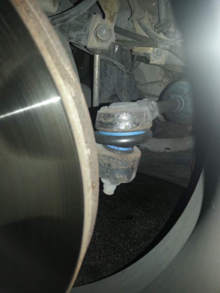

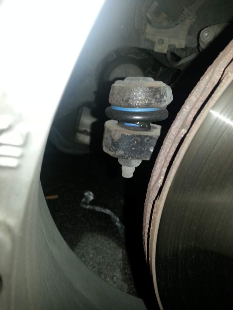

ciao,neanche io sono un specialista del settore,cmq quelli sono le testine dei bracetti,il rumore toc toc te lo fa a macchina ferma quando giri il volante?o te lo fa nello sconnesso?perche se te lo fa da fermo di sicuro nn e il braccetto,ma qualcosa della scatola dello sterzo!due possono essere i rumori dei braccetti,se le testine sono "secche"il rumore è un cigolio,se e rotto il rumore e un toc toc(come se c'è qualcosa di allentato nella sospensione) per vedere se e rotto basta far leva sul braccetto e vedere se si muove in maniera anomala!cmq per sicurezza vai da un meccanico,e gli fai vedere un po la macchina!spero di essere stato utile!
#1,130
Re: cambio trapezi e braccetti, inferiore e superiore, anteriori per cigolii
Il cigolio non e' quella guarnizione che vedi ,ma i silent bloc,il toc toc possono essere queste testine oppure i braccetti,se sono le testine ti conviene sostituirle al piu' presto perche' consumandosi si possono togliere dalla sede,se invece i braccetti non e' cosi pericoloso e puoi aspettare se non ti da' noia il rumore.
Io avevo la 156 e li ho sostituiti appena ho cominciato a sentire il cigolio senza toc toc e il problema si e' presentato dopo 8 anni.
lato passeggero Visualizza allegato 93431 lato guidaVisualizza allegato 93432
grazie
