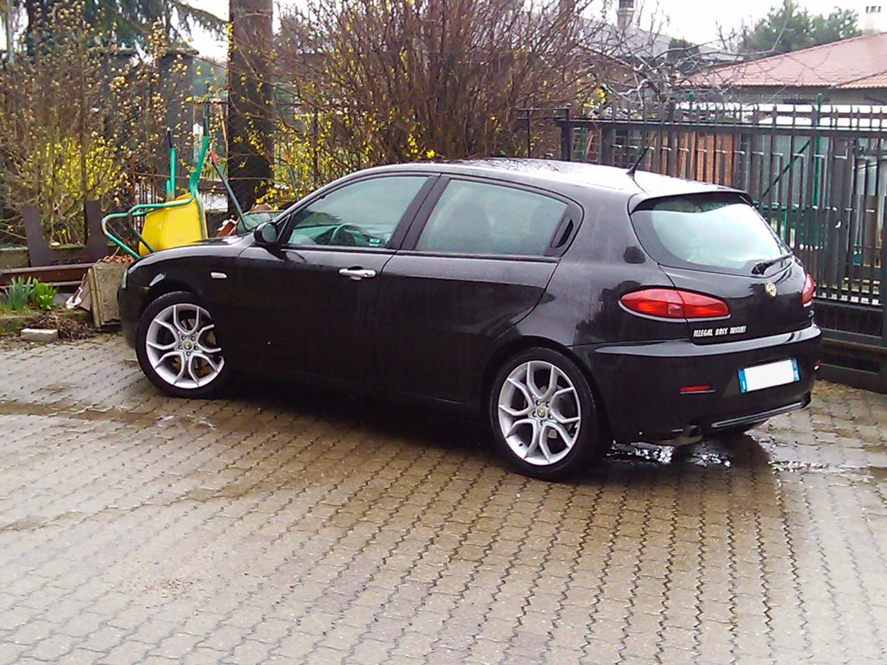

Un assetto completo varia dai 1,5 ai 35 mm di ribassamento però con sostituzione molle e ammortizzatori per mantenere il compromesso di lavoro tra i due componenti (compressione e resistenza), a mio avviso la nasona è un po critica con macchina troppo bassa gratti ovunque ti dico che il mio muso davanti non c'è piu (vernice sotto) sia per causa di dossi che di discese o salite con rampa abbastanza secca se vuoi ti mostro una foto xD
Re: Assetto -45 -40 è normale?
certo...
