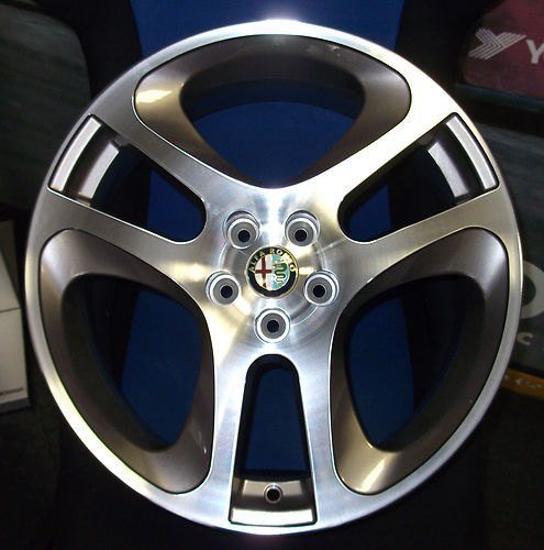

A me sono arrivati questi cerchi solo che sto aspettando a montarli perchè deve arrivarmi quell'assetto dalla germania , quindi appena arriva l'assetto completo monto prima quello e poi i cerchi. Poi più in li magari anche i distanziali da 16 :) ti farò vedere le foto a lavoro fatto . $(KGrHqRHJDIE8gGzY7wNBPhTKq!umw~~60_12.JPG

se vuoi ti rispondo io, i distanziali non fanno toccare durante la sterzata, al massimo toccano il posteriore ( io ho tagliato i passoruota per far passare le gomme) il tutto dipende da che ET hanno i cerchi...se tieni quelli supersport (i miei precedenti ET 40) i cerchi erano più interni mentre questi che monto sono ET 35 sporgono un pelo di più infatti se si guarda dal fianco i tutto risulta perfettamente a filo anzi rientrano quei 5mm ... e i distanziali sono verniciati colore del cerchione...

Il modello dei cerchi è: M610 che sarebbero i replica dell'alfa mito che invece di essere a 4 fori sono a 5, mi sono arrivati 2 giorni fa e sto solo aspettando l'assetto per poi montare tutto, . Cmq l' ET è 39 , quindi voi che dite, se monto distanziali da 16 tocca da qualche parte?

in teoria dietro no non dovresti toccare, o meglio io non toccavo da nessuna parte, però sai ogni macchina è simile, puo esserci una lieve differenza di campanatura posteriore che potrebbe portare allo sfregamento della goma sul passoruota
