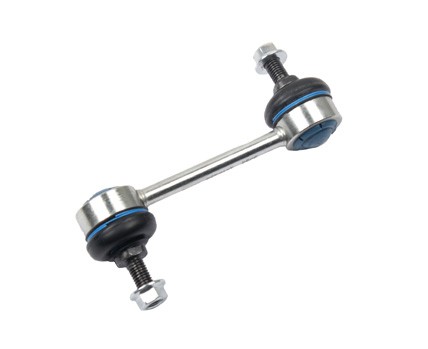

[h=1]Reinforced Stabiliser Link For Front Anti-Roll-Bar anteriore e posteriore[/h]

sostituzione barra stabilizzatrice con Kit Eibach o con componenti DeltaGom.
