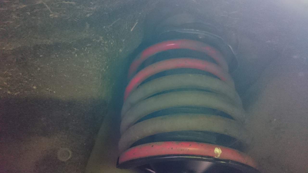

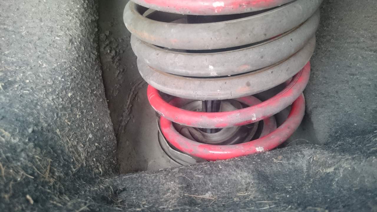

Salve ieri ho cambiato sospensioni con blistein b4, tutte e 4 le sospensioni, dischi e pastiglie Brembo nuovi sempre tutte e 4, tra ieri e oggi ho fatto 200 km e ho notato un rumore fastidiosissimo sopratutto a 100-120km/h che arriva dalle ruote posteriori... Una specie di "woooooooo" continuo come se la ruota nn rotolasse bene o sfregasse con qualcosa, ma verificando bene nn vedo punti di contatto tra ruota sospensione ecc.. Cosa potrebbe essere? Vi allego due foto ruota dx e sx...

Ciao, quanti km ha la macchina, monti i distanziali, perche quel rumore mi sa da cuscinetti rumorosi... Che si accentua con i distanziali cioè si usurano prima
Re: molle eibach per 147
Ciao petro, no nn ho distanziali ma cerchi toora da 17 un po larghi, poi km ne ha 250000
Ieri ho cambiato le due cgomme postriori che erano finite e sitemato una sospensione che era uscita dal piattello, il rumore ce sempre, e cinfrontandomi con più persone mi dicevano che si protrebbero essere i cuscinetti. A questo punto nn mi tocca che cambiarli
