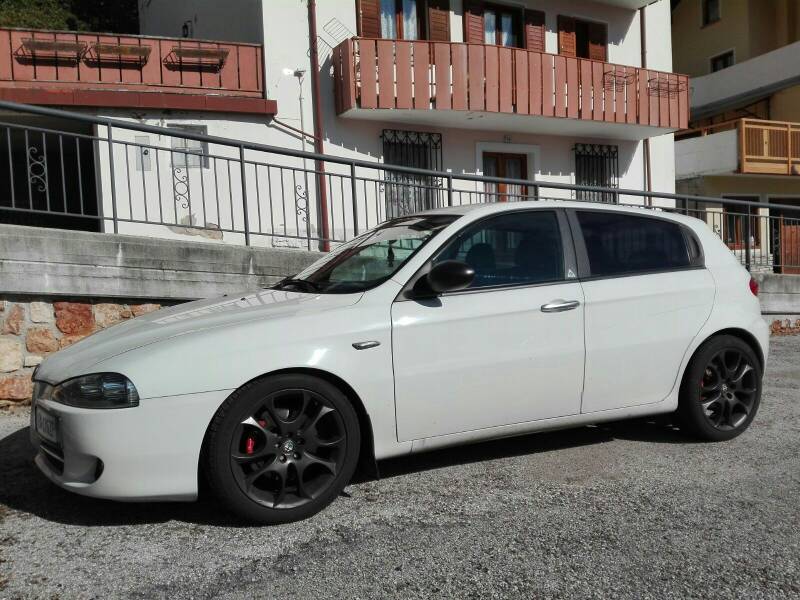

Qui del forum le ha istallate @El Mario
Sulla sua 147.. E ci stanno davvero bene.
Tra l'altro più bassa davanti e più alta dietro è proprio l'effetto che stavo cercando.

Salve,Alfisti...sono nuovo e ho un dubbio da esporvi....come tutti sapete l'assetto Originale delle nostre 147 non e' il massimo...ora ho sempre avuto molle Eibach Pro Kit -3,5 cm su ammortizzatori originali che da 1 mese ho cambiato con i Kayaba Excel-G e come Comfort e' ottimo direi e tenuta meglio dell'originale...ora mi hanno accettato la richiesta in Alfa dei 18" con pneumatico 225/35 R18 e ho qualche dubbio che quando li montero' non stiano bene,o meglio stiano come sto' ora con i 17"...per avere un assetto ottimale esteticamente e un comfort accettabile mi consigliate da associare i Bilstein B6 o gli AP Coilover a ghiera dei quali sento parlare bene? La mia auto e' la 147 JTD 16v 140 cv...quello che vorrei e' avere un assetto dritto...sulla Alfa 147 1a serie il culo sta alto rispetto all'anteriore e non so se con i Bilstein b6 risolverei questo aspetto,mentre con gli AP non avrei di questi problemi perche' li regolo come voglio...mi piace l'assetto di kormrider...ma lui avendo la 2a serie non so se la mia verrebbe come la sua...

Ciao Dino Benvenuto. Allora devo precisare che la 147 tra prima e seconda serie non cambia per l'altezza da terra e la meccanica relativa alle sospensioni. restano assolutamente invariate.
Resta esclusivamente un effetto puramente estetico a causa della ristilizzazione del paraurti anteriore che appare più pronunciato sulla seconda serie.
Puoi benissimo installare il kit novitec.
Io ti consiglio le molle -40 con i B8.
