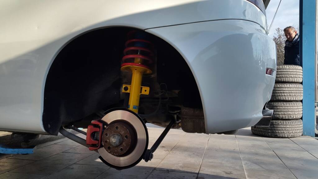

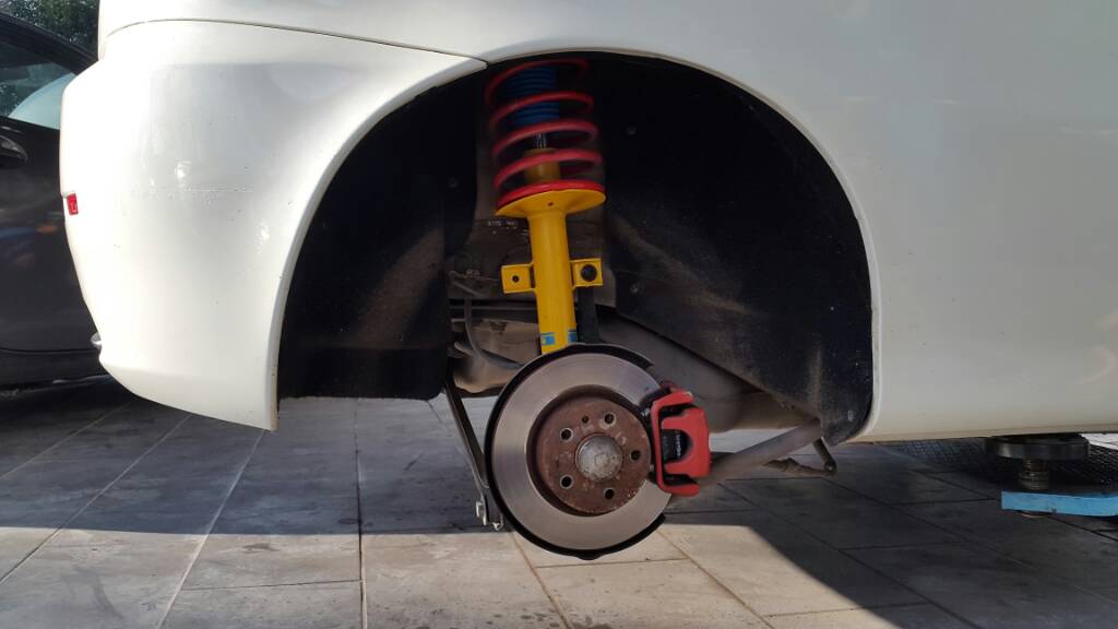

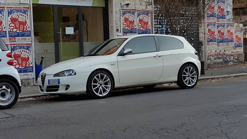

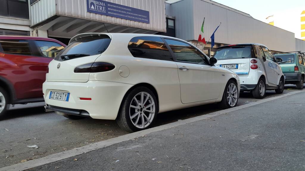

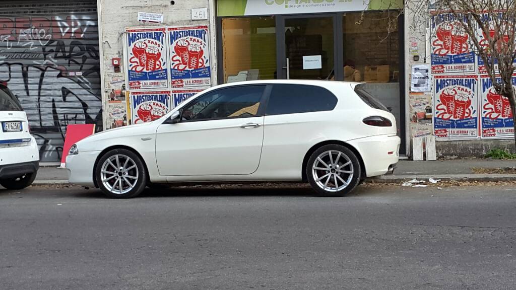

Montati gli ammortizzatori e le molle al retrotreno
Domani tocca all'avantreno

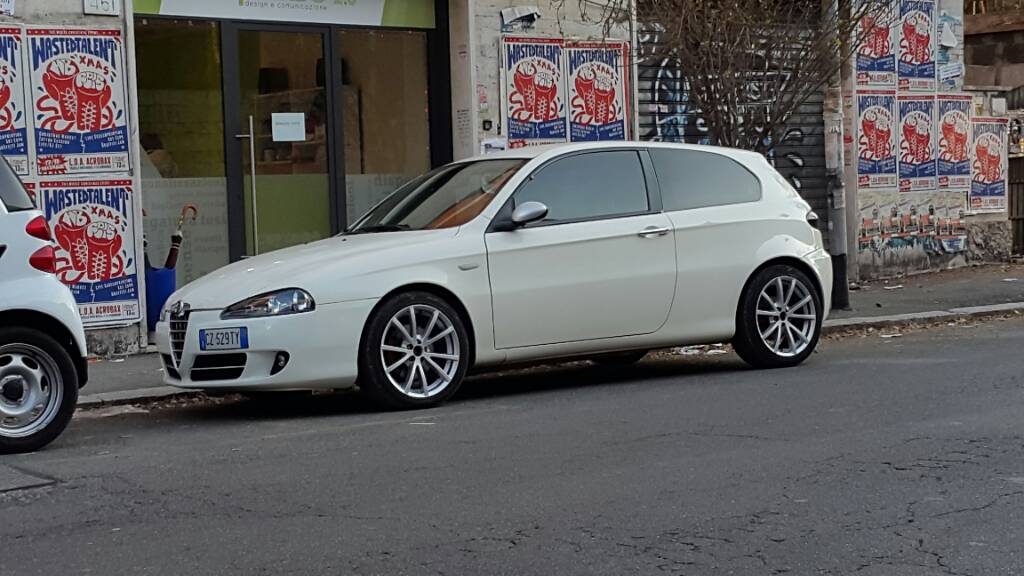

Buonasera , complimenti per il cavallo bianco veramente bello , ti volevo chiedere ma hai cambiato lo scarico oppure è solo un terminale che hai montato mi piace molto volevo cambiarlo anche io...
Ciao! Lo scarico è un terminale della asso, saldato ad un tubo di acciaio che sostituisce lo scaldabagno originale, più al centro c'è un altro tubo dritto che sostituisce il catalizzatore.
Comunque siamo nel thread delle sospensioni, parliamone nella sezione scarichi!
