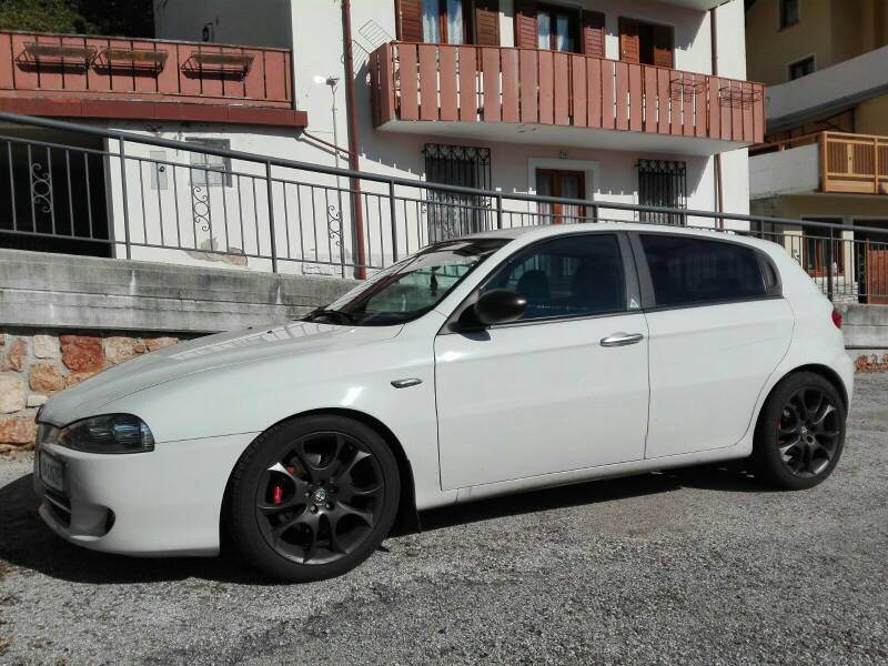

Ecco l'esemplare del 147 con l'assetto novitec:
per forza, devono lavorare con molle accorciate
Lo immaginavo ma preferivo avere conferma. Comunque quella in foto è troppo bassa, gratterei anche sulla discesa del cortile XD
A questo punto penso che opterò per B6 e Prokit.
Grazie mille a te e Melo per i consigli, siete sempre gentilissimi :)
Reazioni: Melo81 e kormrider
per forza, devono lavorare con molle accorciate. Lo diventano Dopo i primi 15 000km soprattutto se si prendono sempre buche. Ma quando trovi la strada giusta non c'è ne per nessuno... puoi fare quello che vuoi sulla strada.
Visualizza allegato 216727

Ciao, scusami ci simo già sentiti in merito di assetti, ma questo è il novitec pari all'originale ?????? a me sembra più bassa di 3/4 cm confermi??
Figurati, no Novitec non fa nessun assetto pari all'originale. L'assetto novitec comprende 4 molle da -40mm e 4 ammortizzatori specifici a stelo accorciato. Infatti hai visto bene, novitec scende a - 4cm

No non è la mia, è di un utente del forum mi pare che sia Elmario... Mai avuto un 147.

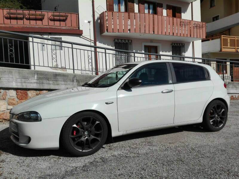

La mia è questa, con assetto novitec:
