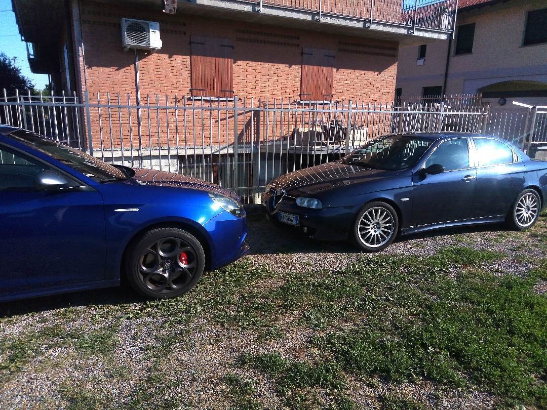

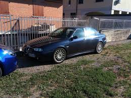

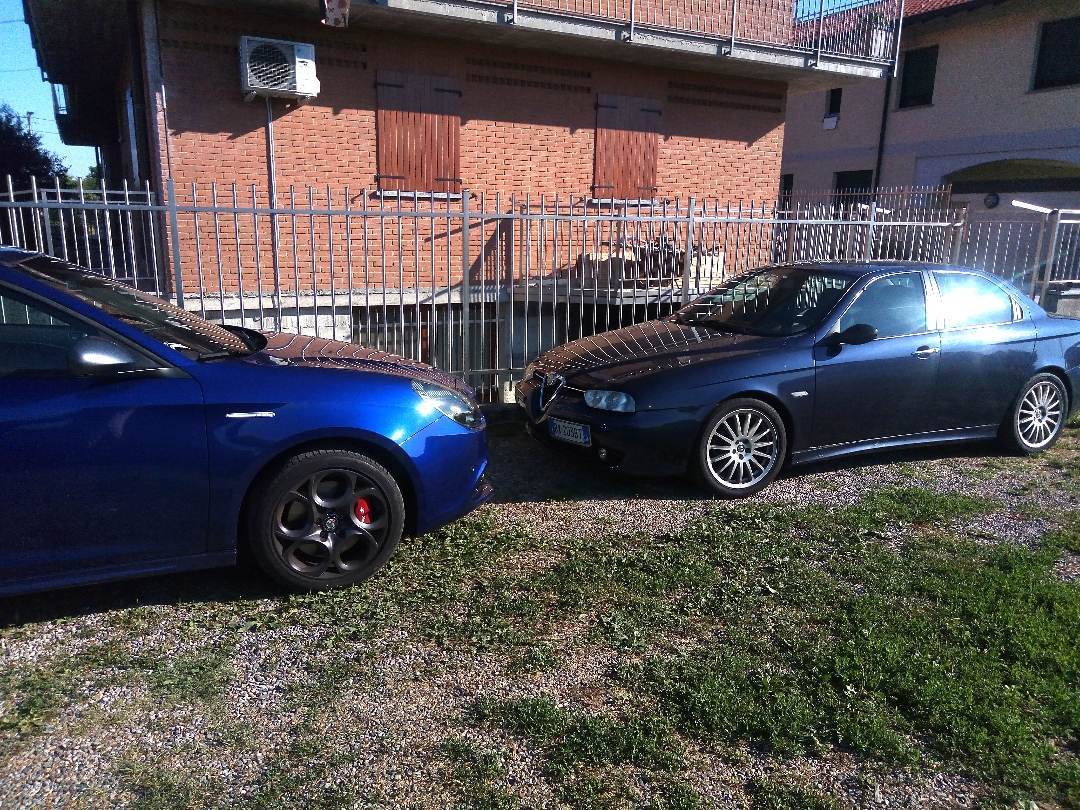

No non è la mia, è di un utente del forum mi pare che sia Elmario... Mai avuto un 147.
La mia è questa, con assetto novitec:
