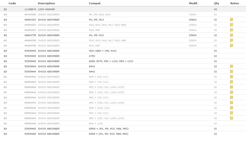

proprio l'altro giorno ho dato un'occhiata all'esploso ma non vedo il codice 60688992

In teoria se lo sostituisce dovrebbe essere uguale...

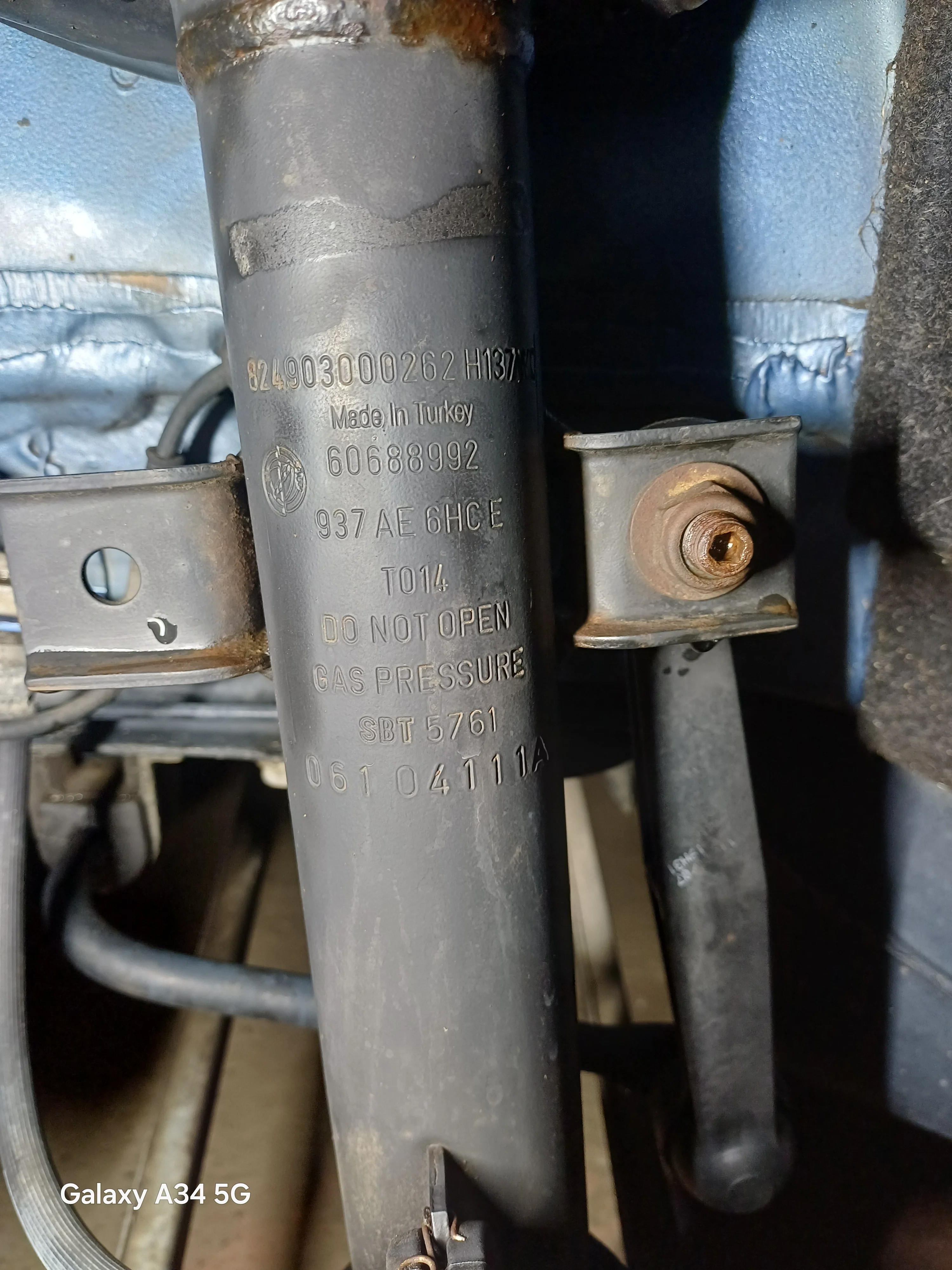

È il codice dell'ammortizzatore posteriore che montava in origine la 147 gta. Lavori in alfa?
Non lavoro in Alfa sto cercando di capire che tipo di assetto monta la mia perché ho il problema che da quando ho il gpl la macchina si abbassa troppo dietro, credo che quei codici siano del produttore dell'ammortizzatore non necessariamente siano quelli del ricambio, per ora ho capito che ci sono 3 tipi di ammortizzatori e tre tipi di molle per quanto riguarda le versioni a benzina come la mia credo le versioni diesel abbiano altri codici, ero anche convinto che fossero ad olio...
