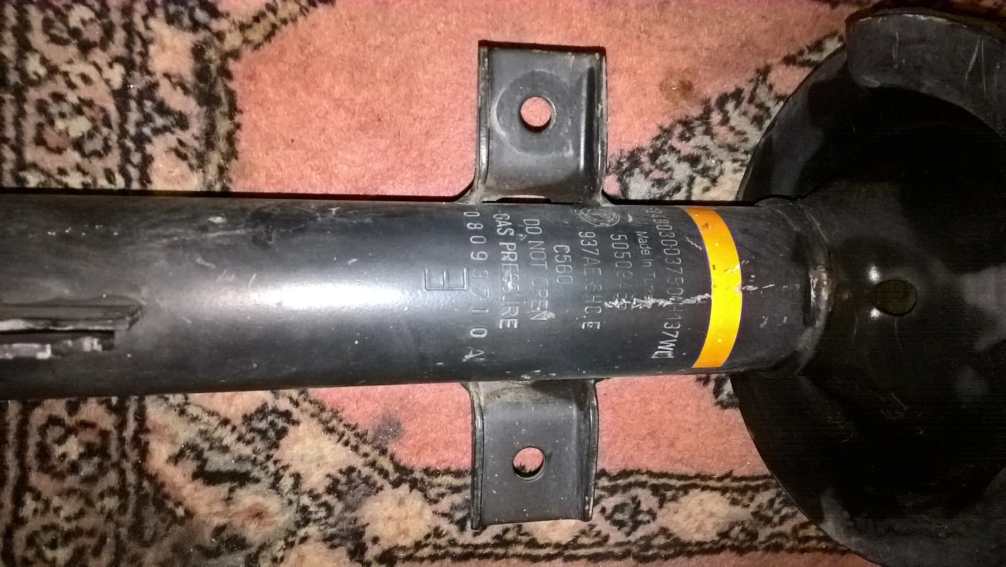

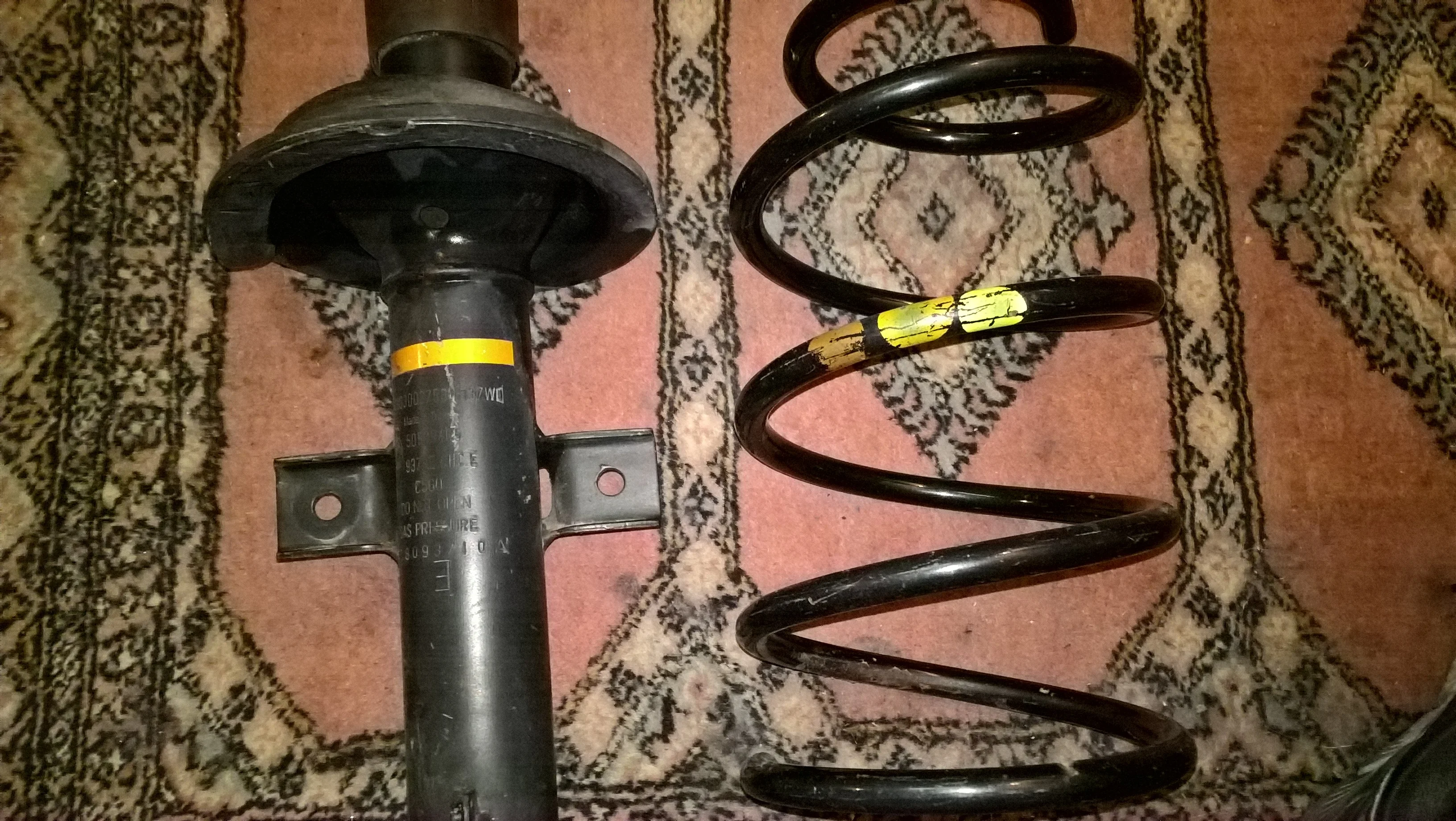

nel frattempo sono riuscito a trovare molle ed ammortizzatori usati a breve spero di riuscire a montarli, gli ammortizzatori hanno delle bande arancioni dovrebbero essere quelli ribassati, lo spessore delle molle alla fine è circa mezzo millimetro in più davanti ed un millimetro dietro
Dove li hai trovati? Io vorrei montare le molle ribassate del pack sport ma costano una fucilata.
Non volevo abbassarla troppo
