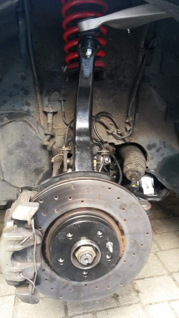

Salve
Vorrei un parere dai più esperti sull'assetto ,ho postato la foto dell'assetto montato ( montato personalmente con mio figlio :-) è stato un lavoraccio ma da molta soddisfazione )
Ammortizzatori AP
Molle Eibach ProKit originali Alfa
Sostituzione bracci superiori ,inferiori ,biellette barra stabilizzatrice ant e post ,tiranti posteriori tutto marca Vema
Come potete vedere l'auto si presenta molto "incuneata",in pratica al posteriore si è abbassata di circa 3 cm all'anteriore di 4 cm
Prova su strada (i pro)
Eliminato l'effetto SUV tenuta davvero ottima ,assorbimento dissestato eccellente ,rumorosità dei componenti avantreno spariti :-)
I difetti
Provata su due giri di rotonda (quelle piccole ) velocità costante 40 km/h tende a perdere l'avantreno bisogna lavorare molto di sterzo per tenerla alla corda (con gomme invernali )
leggero saltellamento anteriore su rettilineo, in pratica se il manto stradale s non è perfetto sembra di andare su e giù :-(,mentre sul dissestato si comporta davvero bene ?????
Vorrei dei pareri ,consigli grazie :-)

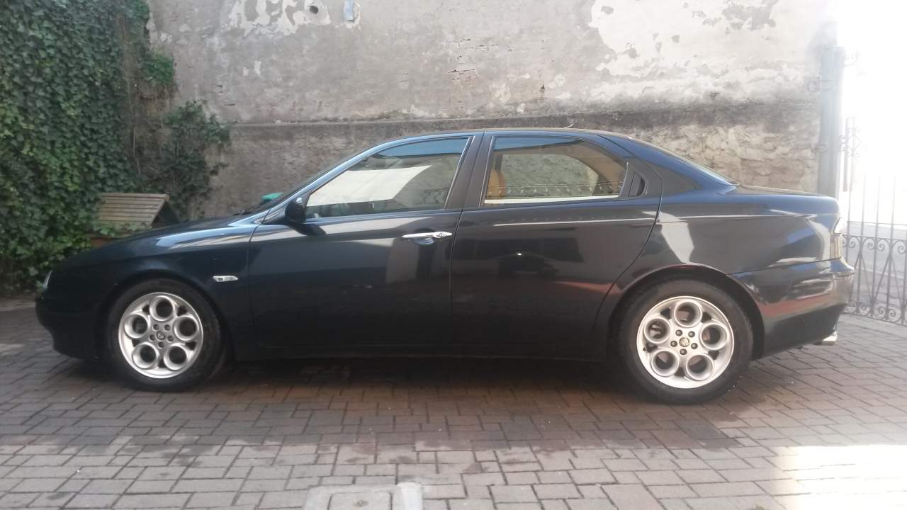

non ho visto le foto, però le sensazioni che descrivi sono normali con una macchina che ha un assetto ribassato. Nel momento che aumenti l'aderenza dell'auto automaticamente "sente" di più la strada e di conseguenza ogni minima modifica del manto stradale te la trasmette...... se invece la strada è dissestata te ne accorgi di meno (tanto balla sempre!).
Per le rotonde il problema più che di assetto è dell'usura dell'asfalto, su di un anteriore la perdita di aderenza e la conseguente tendenza al sottosterzo è normale.
Complimenti per il lavoro che hai fatto, questo distingue gli Alfisti dagli altri.... a noi piace mettere le mani sulle nostre auto!
20150307_154845.jpg20150312_133123.jpggrazie della risposta spero 20150312_133123.jpgche adesso le foto si vedano (non sono un fenomeno con il pc :-) ) cmq è stato un bel lavoro praticamente ho cambiato tutto :-) adesso sono soddisfatto assetto ...mappatura portata a 146 cv e 366 mn a 2000 giri spinge che è una bellezza eliminato egr prekat tubi inox e non fuma per nulla :-)
sono a disposizione per qualsiasi consiglio dato che mi sono fatto il "mazzo" almeno aiuto qualcuno a fare un lavoro più tranquillo :-)
grazie della risposta spero ,che adesso le foto si vedano (non sono un fenomeno con il pc :-) ) cmq è stato un bel lavoro praticamente ho cambiato tutto :-) adesso sono soddisfatto assetto ...mappatura portata a 146 cv e 366 mn a 2000 giri spinge che è una bellezza eliminato egr prekat tubi inox e non fuma per nulla :-)
Apri in garage una tua esposizione della tua lepre, sono un pò curioso :D
complimenti per la macchina. è molto bella!.... per migliorare la tenuta però conviene sempre che la macchina sia "in pari"..... la tua è troppo sbilanciata in avanti e questo aumenta la perdita di aderenza all'anteriore. Visto che ormai hai pratica : good . :: good . : fai una prova a livellarla.....

grazie ci avevo pensato magari cambio le molle all'anteriore e la metto giù pari e vedo come si comporta ,ora mai gli ammo vengono giù da soli :-)
