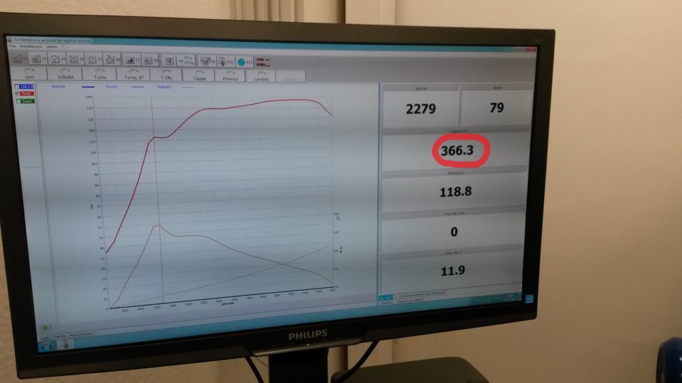

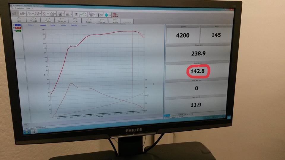

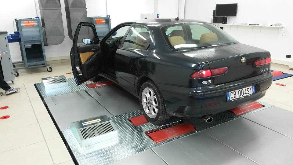

Alfa 156 19 jtd 115 cv ,con rimappa a 145 cv eliminato egr ,046.jpgdown pipe e tubi aspirazione in inox
