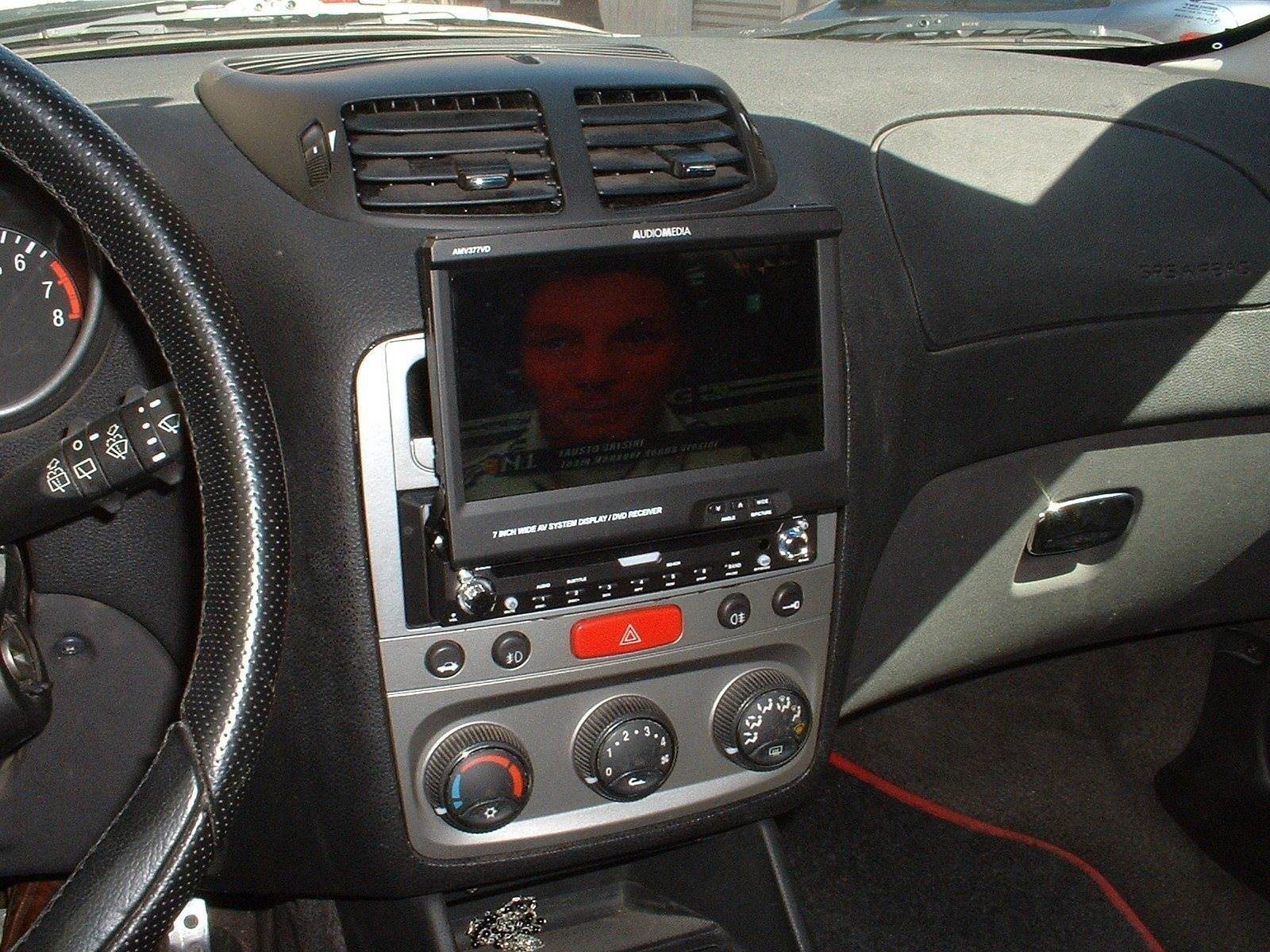

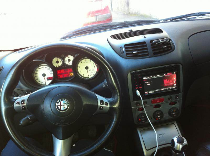

All'inizio ero orientato per il classico 2 DIN da incassare però, riflettendoci meglio, visto che il vano doppio din non è altissimo, forse sarebbe più pratico qualcosa con lo schermo "a sbalzo", in modo da metterlo più in alto e magari anche leggermente orientato verso di me.

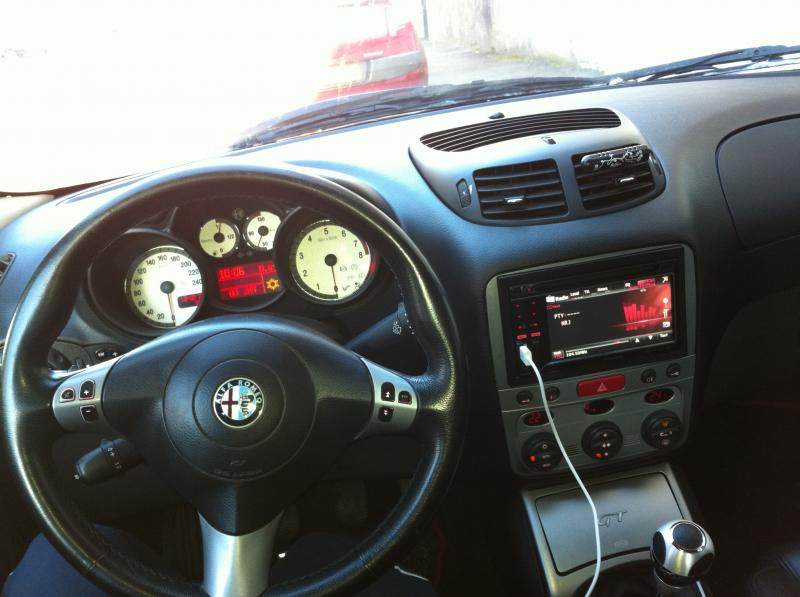

Alla fine il Connect di serie era uno schermo 2 DIN e ci sono tante foto in rete di 147 con monitor che non stanno male (magari il bordo dovrebbe essere dello stesso grigio della plastica anzichè nero)

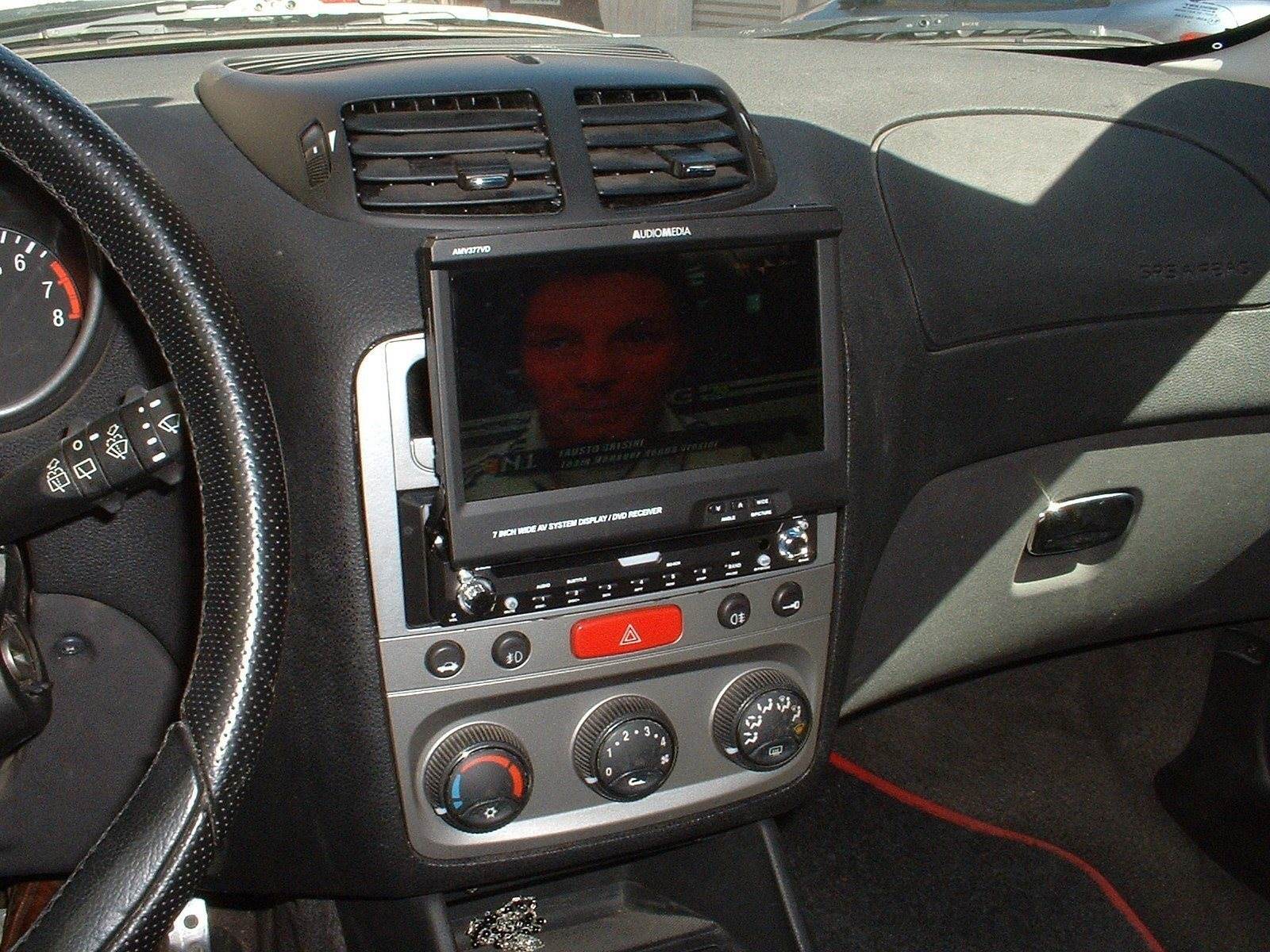

tuttavia, visto che rimane un po' basso stavo pensando di mettere uno stero singolo DIN con lo schermo "a sbalzo", in modo da montarlo nella parte superiore e non debba distogliere troppo lo sguardo dalla strada.
Chi ha il connect (o un doppio din incassato), come ci si trova? in effetti la soluzione a sbalzo forse resta più comoda ma esteticamente discutibile.
Visualizza allegato 210008
Visualizza allegato 210009

Si però il connect di serie come design era in armonia con la plancia.
Guarda personalmente come ti ho scritto non mi piacciono le due alternative che hai postato, però se devi proprio montare un 2 din meglio quello con display a filo (prima foto).

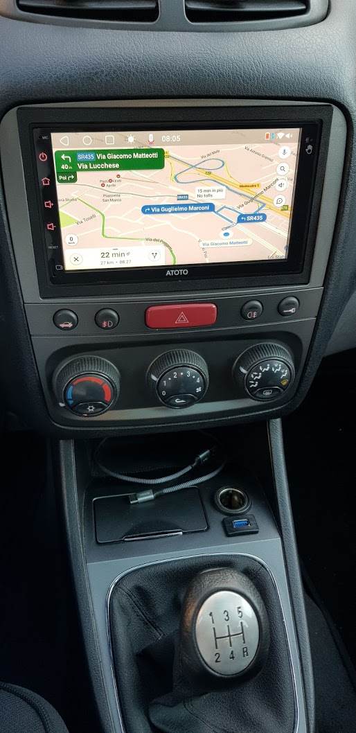

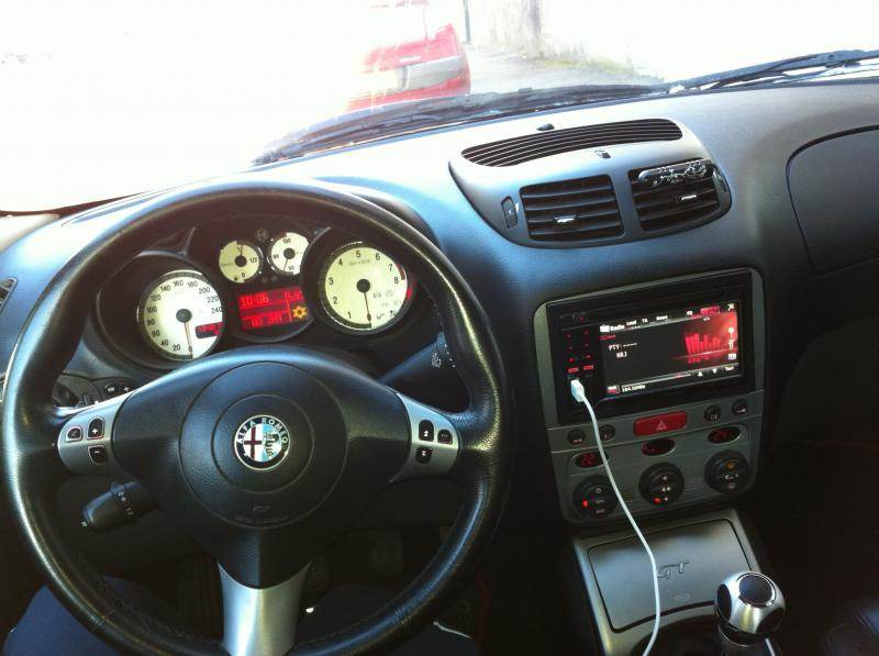

Alla fine ho optato per uno stereo 2DIN Android, nello specifico un Atoto S8 Pro.

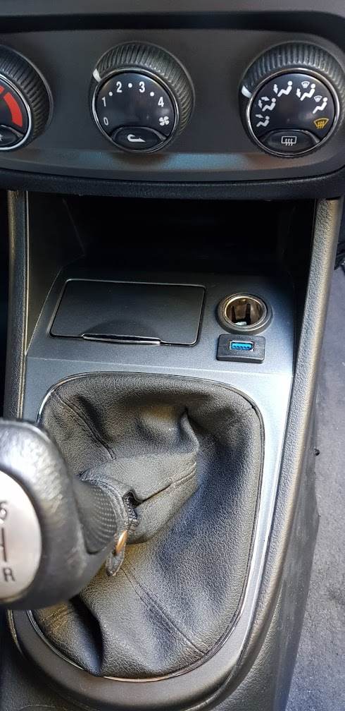

L'alimentazione sotto chiave l'ho presa dall'accendisigari, come fanno un po' tutti.

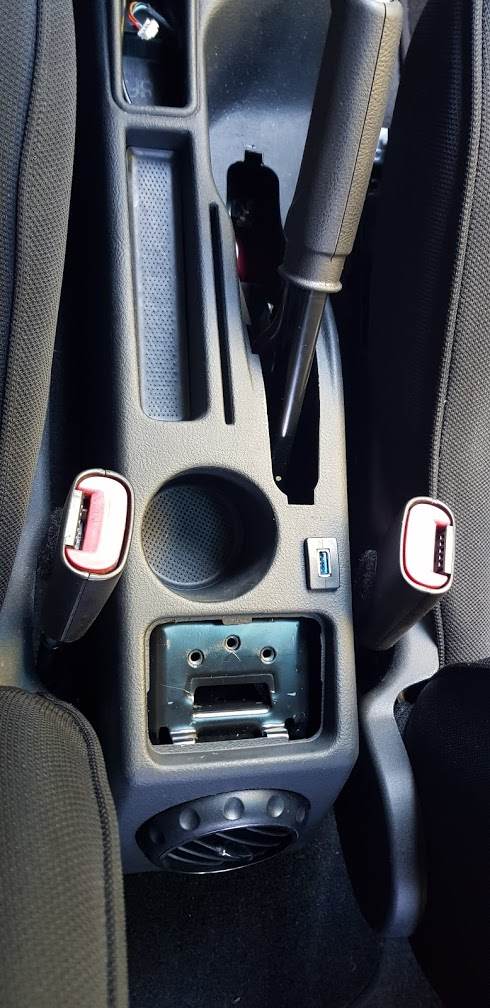

Assieme allo stereo ho applicato anche delle porte USB da pannello: una sotto la presa dell'accendisigari ed una alla base del bracciolo portaoggetti.

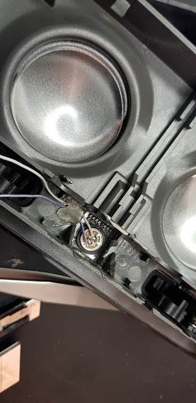

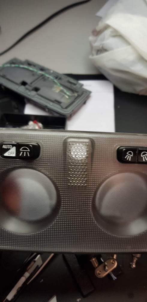

Lo stereo è fornito con un microfono a pulce, da mettere in auto.. per il suo posizionamento ho modificato la plafoniera, alloggiandolo in corrispondenza della "griglia". La mia 147 non aveva di serie microfoni o altro, pertanto la griglia era "tappata" da una paratia di plastica interna, che ho forato col dremel

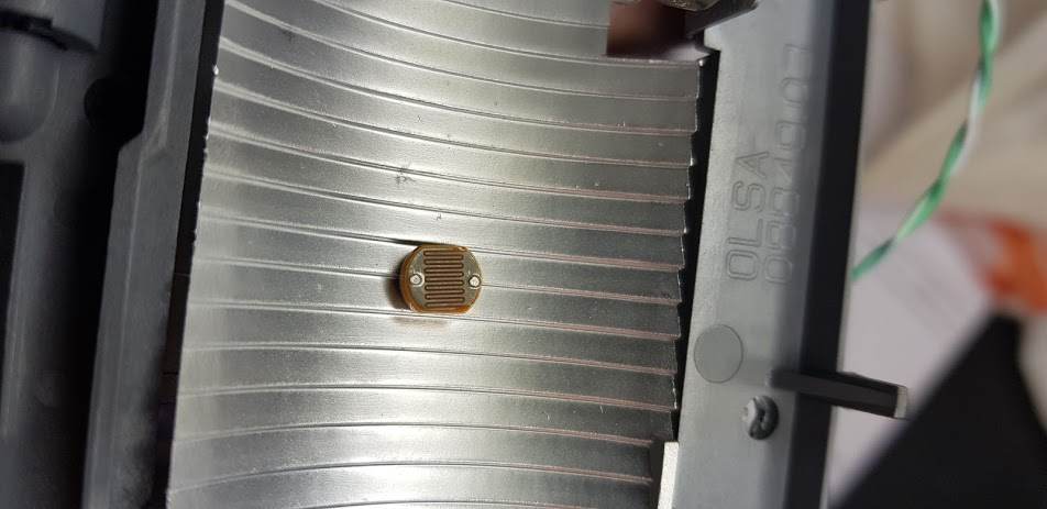

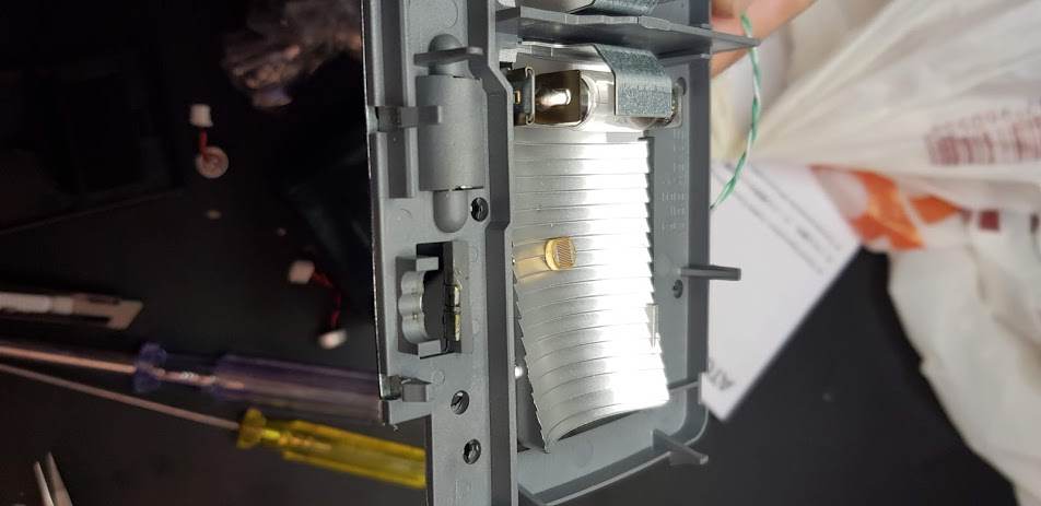

Il sensore (una banale fotoresistenza) l'ho messo sempre nella plafoniera.
Ho quindi costruito un semplice circuito con Operazionale per leggere la fotoresistenza e generare il segnale di comando.

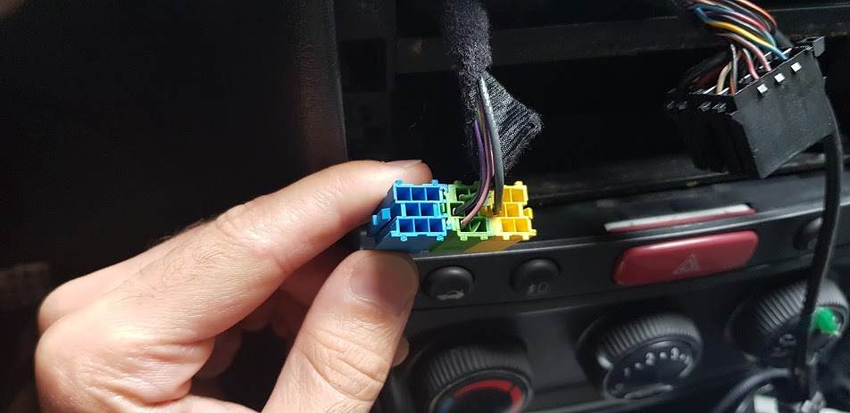

Lo stereo Atoto S8 (così come il predecessore A6), supporta nativamente i comandi al volante resistivi senza necessità di nessun adattatore.

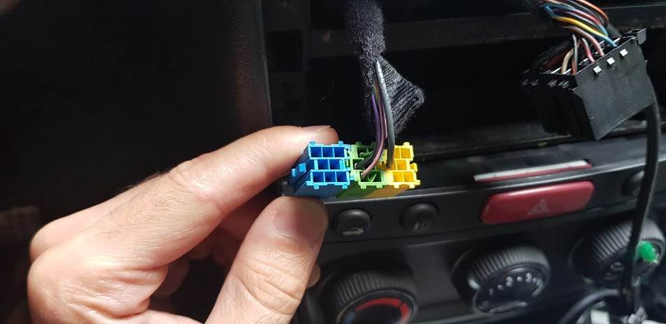

I 3 fili dei comandi al volante fanno capo al connettorino verde del gruppo blu-verde-giallo della foto.
Il filo centrale è la massa, mentre i due fili laterali sono rispettivamente il gruppo di comandi destro e sinistro.
Per collegarmi al connettore verde senza tagliare/modificare il cablaggio di serie, ho recuperato la controparte (il connettore maschio) da un vecchio stereo che avevo in soffitta proveniente da una lancia Lybra.

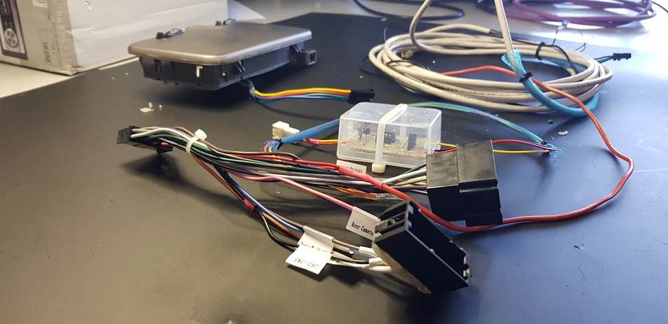

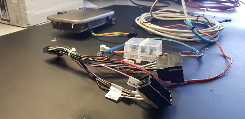

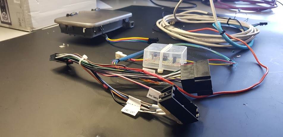

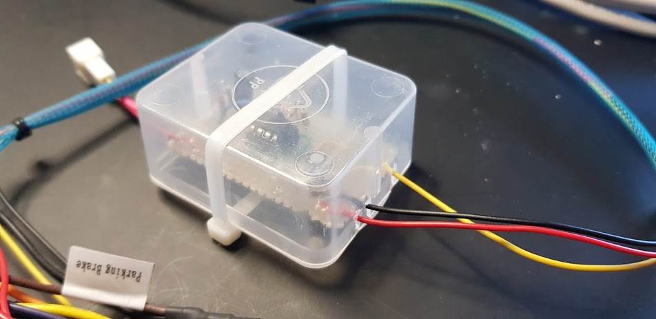

In foto vedete il cablaggio definitivo con il connettore Atoto dello stereo collegato al connettore dei comandi al volante, al circuito del sensore ed al cavo che porta tutto fino alla plafoniera.
Visualizza allegato 211265
Visualizza allegato 211266

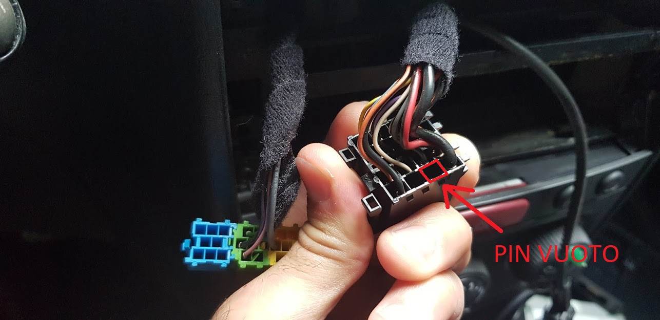

Hai scritto del brightness che si ricava dal connettore ISO.
Quale sarebbbe?
Scusami, mi sono spiegato male.. intendevo dire che lo standard del connettore ISO prevederebbe che il pin "illuminazione" faccia capo al connettore ISO, in posizione A6, tuttavia nella nostra alfa quel pin è vuoto, quindi non avremo la variazione di illuminazione con i fari.
La regolazione della luminosità dello schermo sugli Atoto è molto veloce (c'è una icona col sole in alto sulla barra), quindi puoi anche lasciare il filo disconnesso e regolarti la luminosità alla bisogna; in alternativa hai queste tre possibilità a cui collegare il filo arancione:
