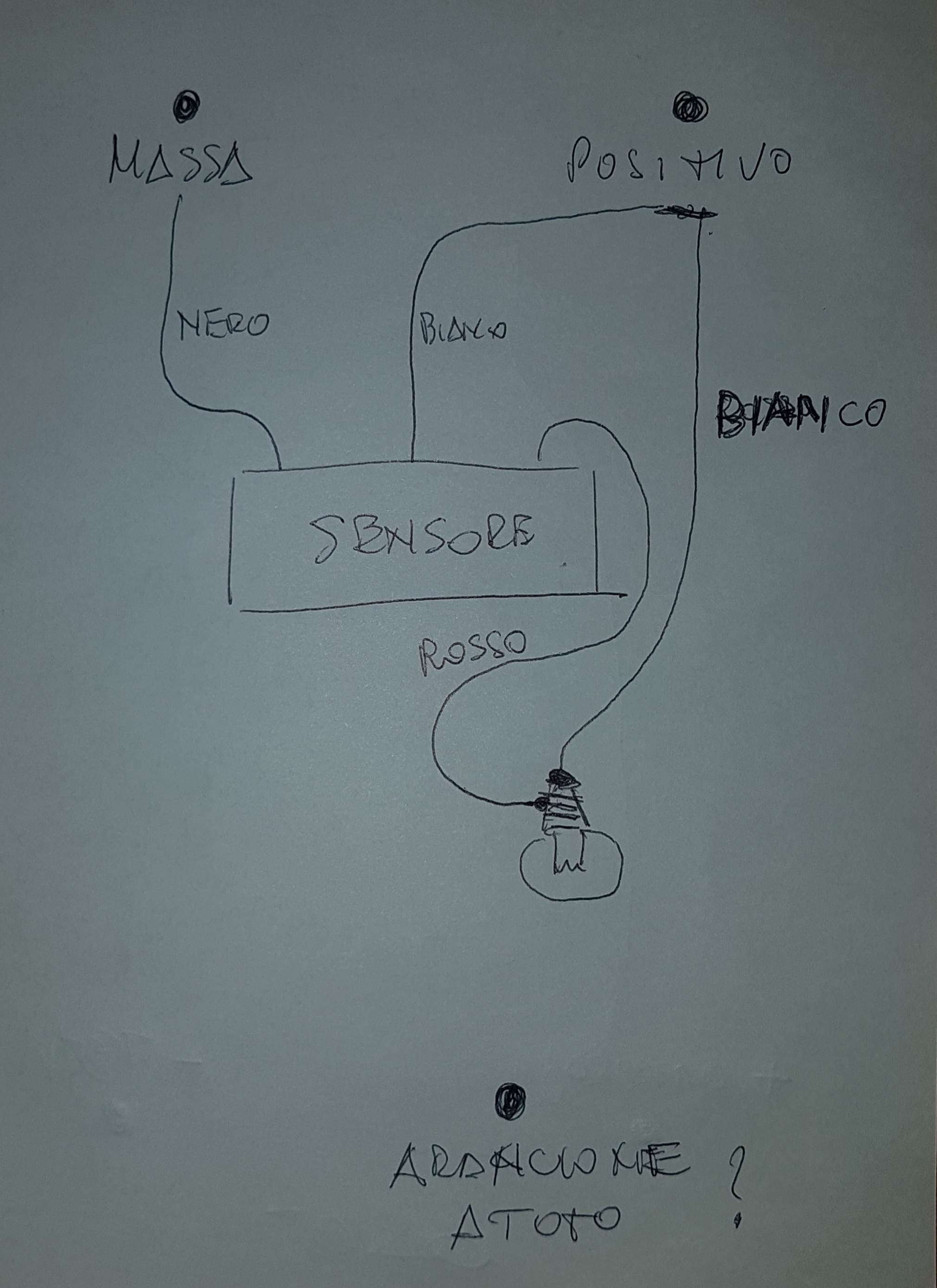

Mi dai una mano a capire come collegare il cavo arancione della luminosità di questo aggeggio?
L'ho provato a casa con un alimentatore 12v seguendo lo schema che ho disegnato su un pezzetto di carta e il tester mi ha dato conferma del funzionamento
Teoricamente il cavo bianco deve essere connesso sia al positivo della batteria che al carico da applicare (in questo caso il cavo arancione dell'autoradio suppongo).
Ma siccome il sensore se non ho capito male lavora sulla massa (la collega e la scollega a seconda della luminosità) mi avanza un cavo di massa (che non può essere comune alla massa della macchina per ovvi motivi) che non so dove applicare.
Insomma non sono molto esperto di questa roba.

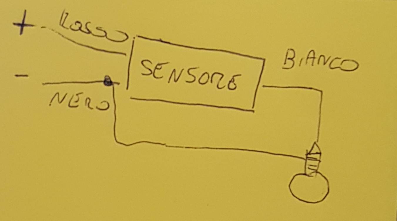

guarda, dal codice dei colori mi sembra strano che l'uscita sia sul filo rosso.. credo che il rosso dovrebbe andare al "+" e l'uscita dovrebbe essere sul filo bianco.
Prova con la lampadina questo schema; se funziona collegherai il bianco del sensore all'arancione dell'Atoto.
Ad ogni modo hai lo schema o le istruzioni, per capire meglio come funziona?

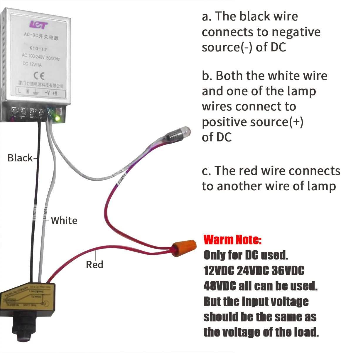

A quanto pare al positivo della batteria ci va proprio il bianco.
Se vedi la foto più in alto c'è lo schema di collegamento.

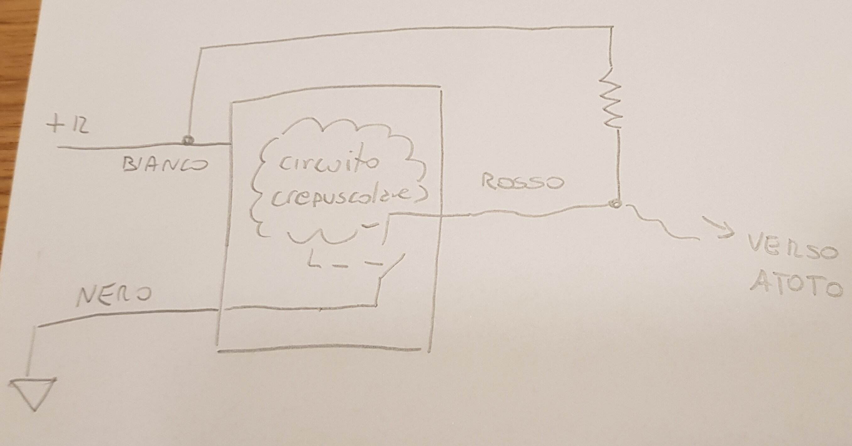

hai ragione, mi era passato di mente che avevi postato già lo schema.. in pratica il crepuscolare puoi vederlo come un interruttore che chiude verso massa il filo rosso.
Nel tuo caso, servirebbe una resistenza per dare all'Atoto 12V sul filo arancione: in questo modo, nel momento in cui il crepuscolare chiude il collegamento verso massa, il filo arancione va a massa.
Come resistenza puoi provarne una da 1500 o 2000ohm, con potenza di 1Watt.
Come alternativa (o come soluzione temporanea) puoi usare la lampadina stessa come resistenza
