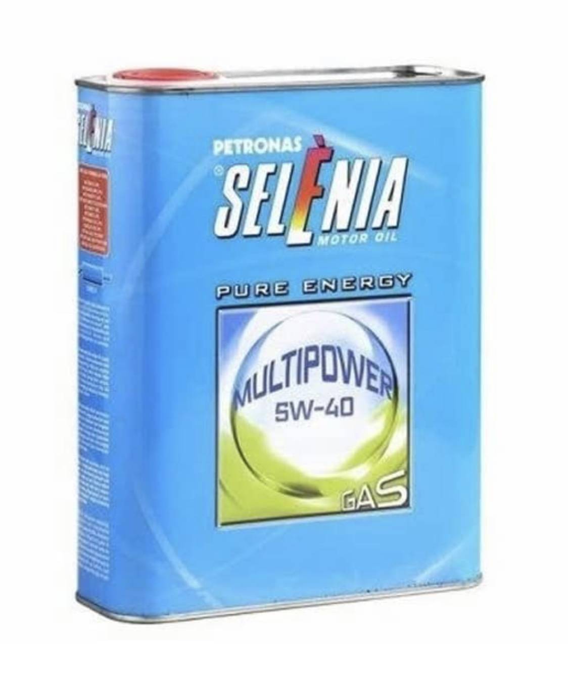

Ragazzi io ho l’ impianto gpl sulla macchina,devo mettere secondo voi l’ olio per multiair o quello per il gpl?
Mai sentito di oli per gpl. 🤌
Eccolo
