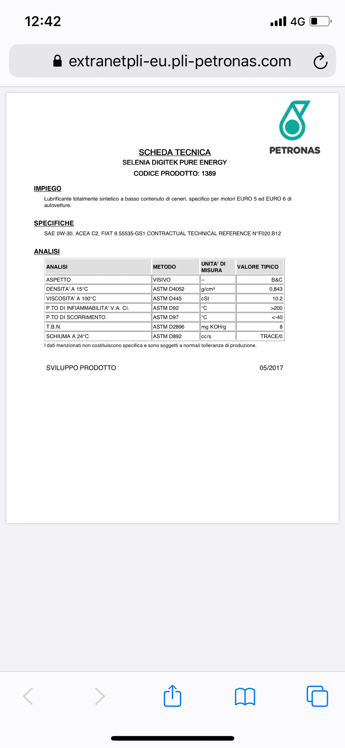

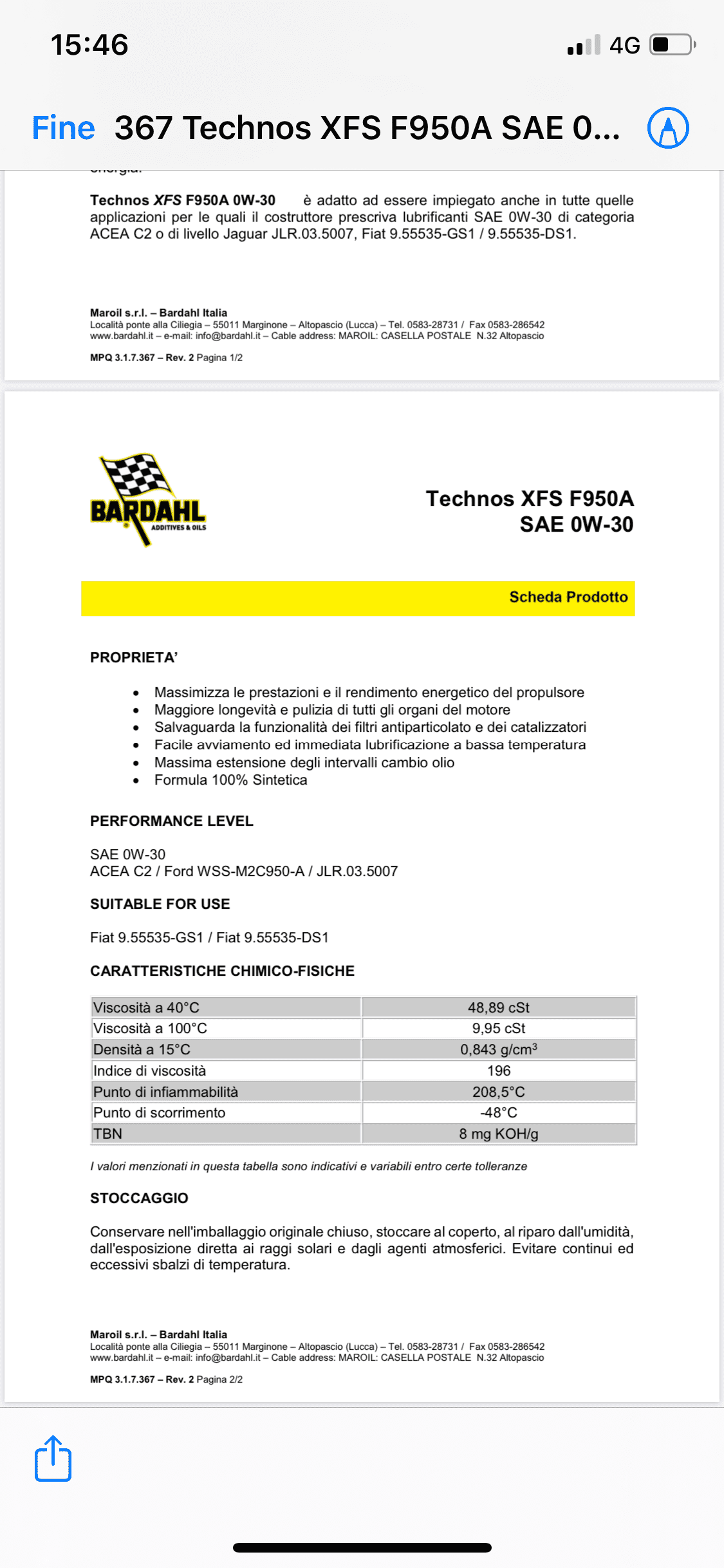

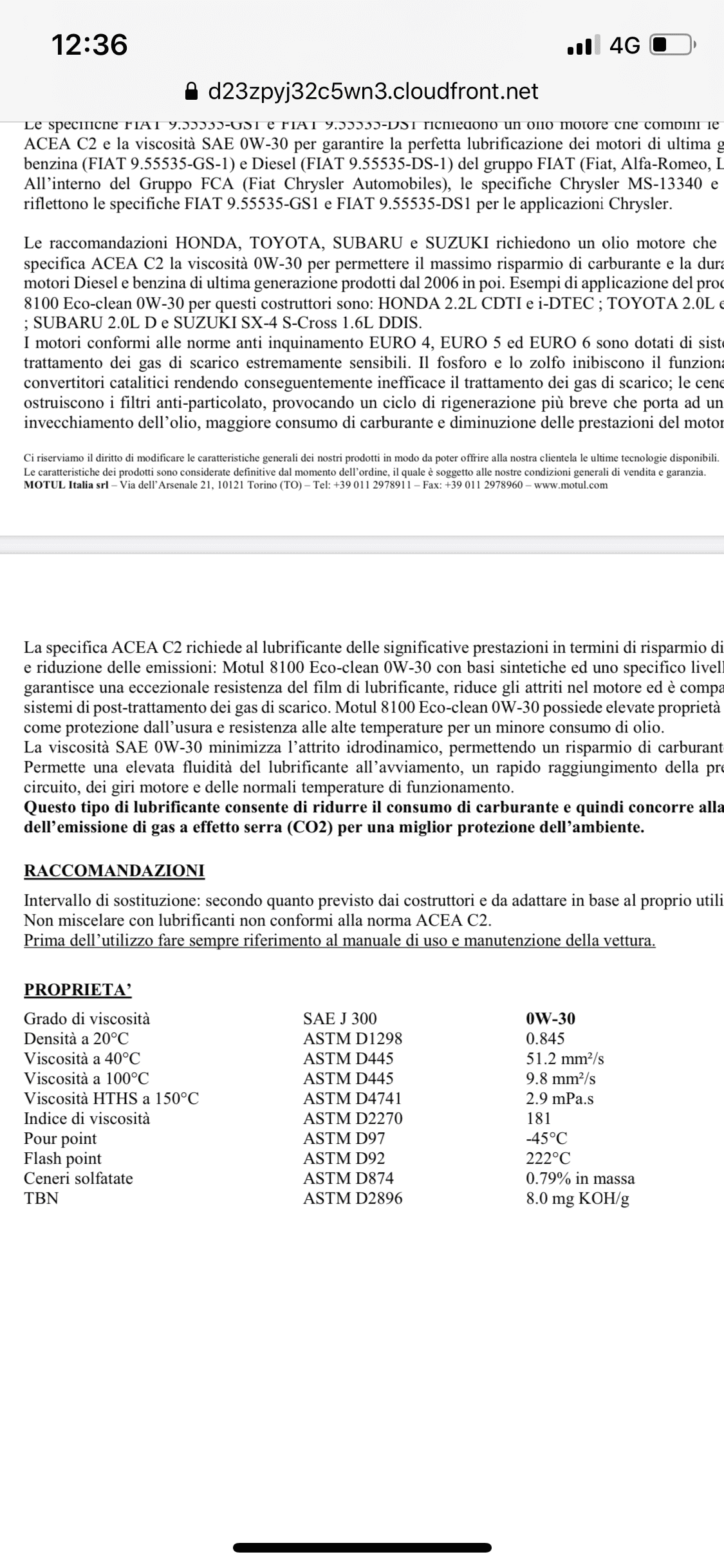

Buonasera a tutti ragazzi a breve devo fare il cambio olio alla mia Giulia 2.0 200cv, ho le idee un po’ confuse riguardo al tipo di olio da usare. Sono indeciso tra il Motul eco-clean 0w30, il Selenia digitek 0w30 oppure il Bardahl technos xfs 0w30. Ho trovato sui loro siti le loro caratteristiche tecniche. Riusciamo a capire chi dei 3 e il migliore!?!?

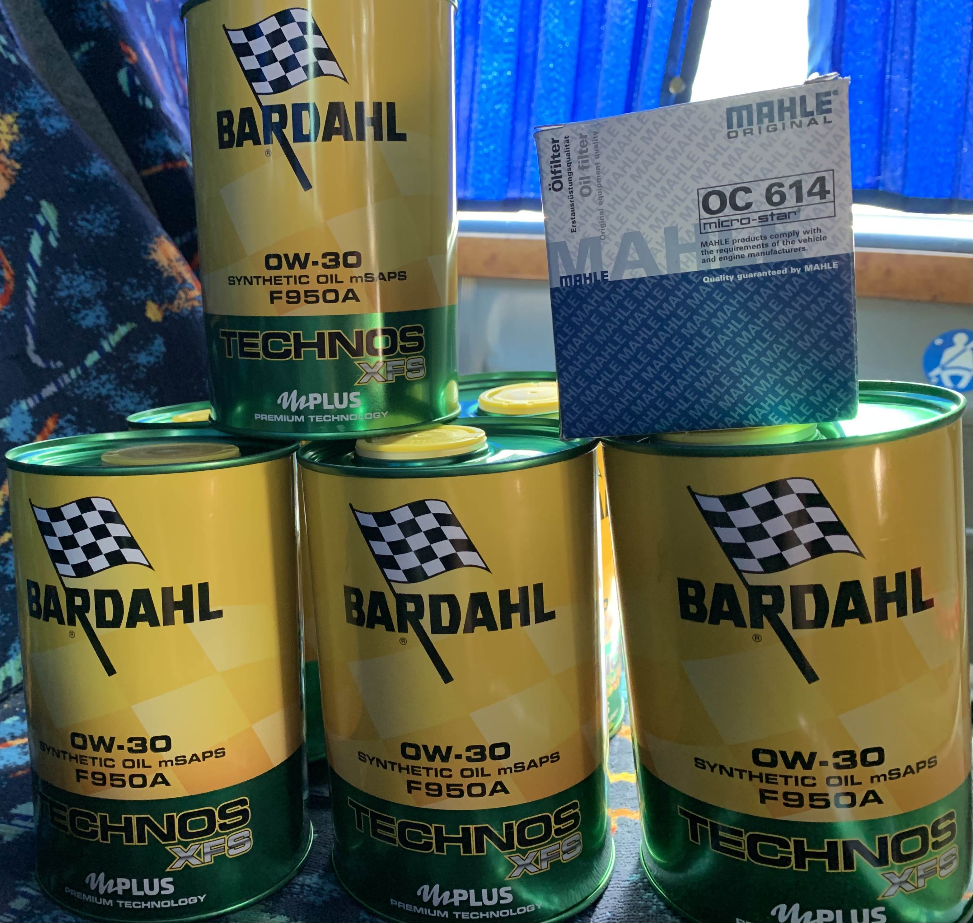

Ciaoo propio stamattina mi sono fatto il cambio olio e filtro :D il lavoro è molto semplice una volta tolto la copertura di sotto si ha tutto a portata di mano, il tappo di scolo e il filtro olio sono molto semplici da togliere!!! Allora ho acquistato il Bardahl xfs 0w30 con specifica Fiat gs1. Come impressioni posso dirti che il motore lo sento mooolto più silenzioso e lineare.
