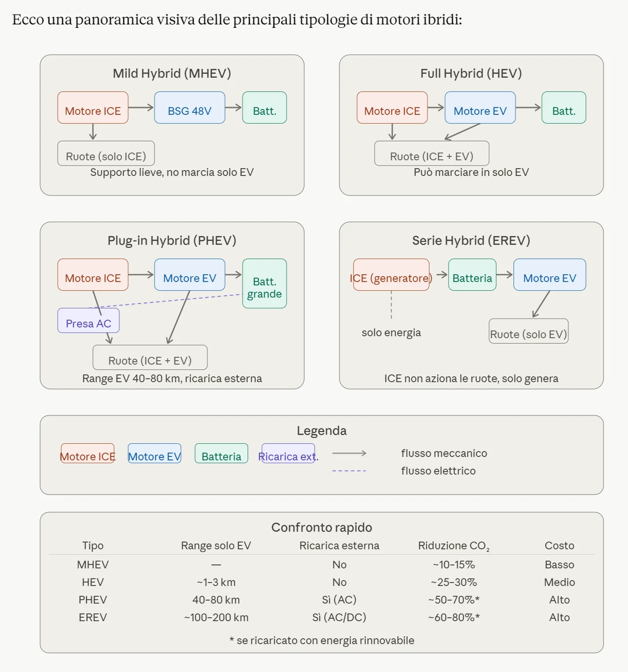

Ecco le quattro architetture principali:
Mild Hybrid (MHEV) — il più semplice. Un piccolo motore-generatore a 48V (BSG) assiste il termico durante le accelerazioni e recupera energia in frenata. Il motore elettrico da solo non muove il veicolo. Tipico su Alfa Romeo, Fiat, molte europee.
Full Hybrid (HEV) — il classico Toyota/Lexus. Il motore elettrico può muovere l'auto da solo a basse velocità, si ricarica autonomamente durante la guida. Nessuna spina necessaria.
Plug-in Hybrid (PHEV) — batteria grande, si ricarica dalla rete. Range elettrico reale di 40–80 km, che copre la maggior parte degli spostamenti quotidiani. Conveniente se si ricarica spesso, altrimenti solo peso extra.
Serie Hybrid / EREV — il motore termico non tocca mai le ruote: è puro generatore che ricarica la batteria. Le ruote le muove solo il motore elettrico. Guidabilità da EV, range esteso senza ansia. Ma è il sistema più complesso. Es. BMW i3 REX, alcuni modelli cinesi come Li Auto.
Ecco, stando alla sintesi della pseudo-intelligenza artificiale che ho riportato qui sopra il sistema più semplice tra le tipologie ibride è quello Mild che può marciare solo col termico e in nessun caso col solo elettrico. (E in questo si discosta in modo netto dal Full arcobaleno, giusto?)
Domanda: anche in questa tipologia viene spento e riacceso in continuazione il motore termico? Oppure questo motore può essere considerato il più simile al semplice termico tradizionale?
